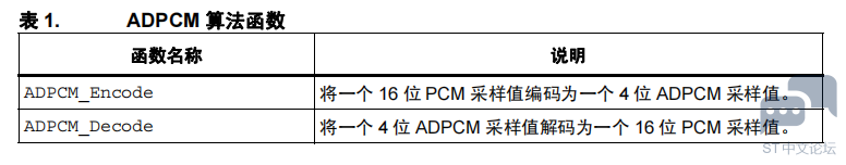

1.3 ADPCM 算法函数
7 W7 l* y. ]9 o7 \. O, }表 1 描述了 ADPCM 函数。

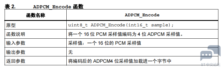

1.3.1ADPCM_Encode 函数
( V, }- P, K, }7 W& o表 2 描述了 ADPCM_Encode 函数。
2 u6 a& V! [  P( {0 j
9 v1 p, T, s$ k: k9 ~( x- F
! M1 M9 ?/ z; ?6 o/ c3 I `7RG3Q1%G%}{]S7]0(}C36K.png 9 |/ d) k9 [" {( d8 ^+ Q
) K2 R1 w. {& ?
ADPCM_Encode 函数返回一个包含 4 位 ADPCM 采样值的字节。软件将 2 个 ADPCM 采样值存入一个字节以便节约内存空间。/ @: j$ J. c3 }. {

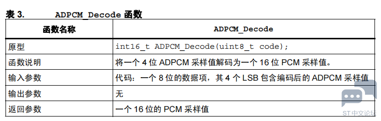

% ?) O* i3 @5 k! b5 n1 x1.3.2ADPCM_Decode 函数
7 z. t$ ]& T  h1 X9 s) q" d表 3 描述了 ADPCM_Decode 函数。$ \; L, F2 G) t. }& J* I2 X3 N
7 g+ j$ C% l; G1 W3 a
. d% ~* O- M8 a. u/ [* m$ H: u+ R, b' j( |9 ^# l
+ ?$ i1 G7 E+ ?# a
, ?; w8 v0 t' r. Q4 {ADPCM_Encode函数的输入是一个包含4位ADPCM采样值的字节。在调用ADPCM_Decode函数之前,该软件必须提取出 4 位 ADPCM 数据并将其存入一个字节。
