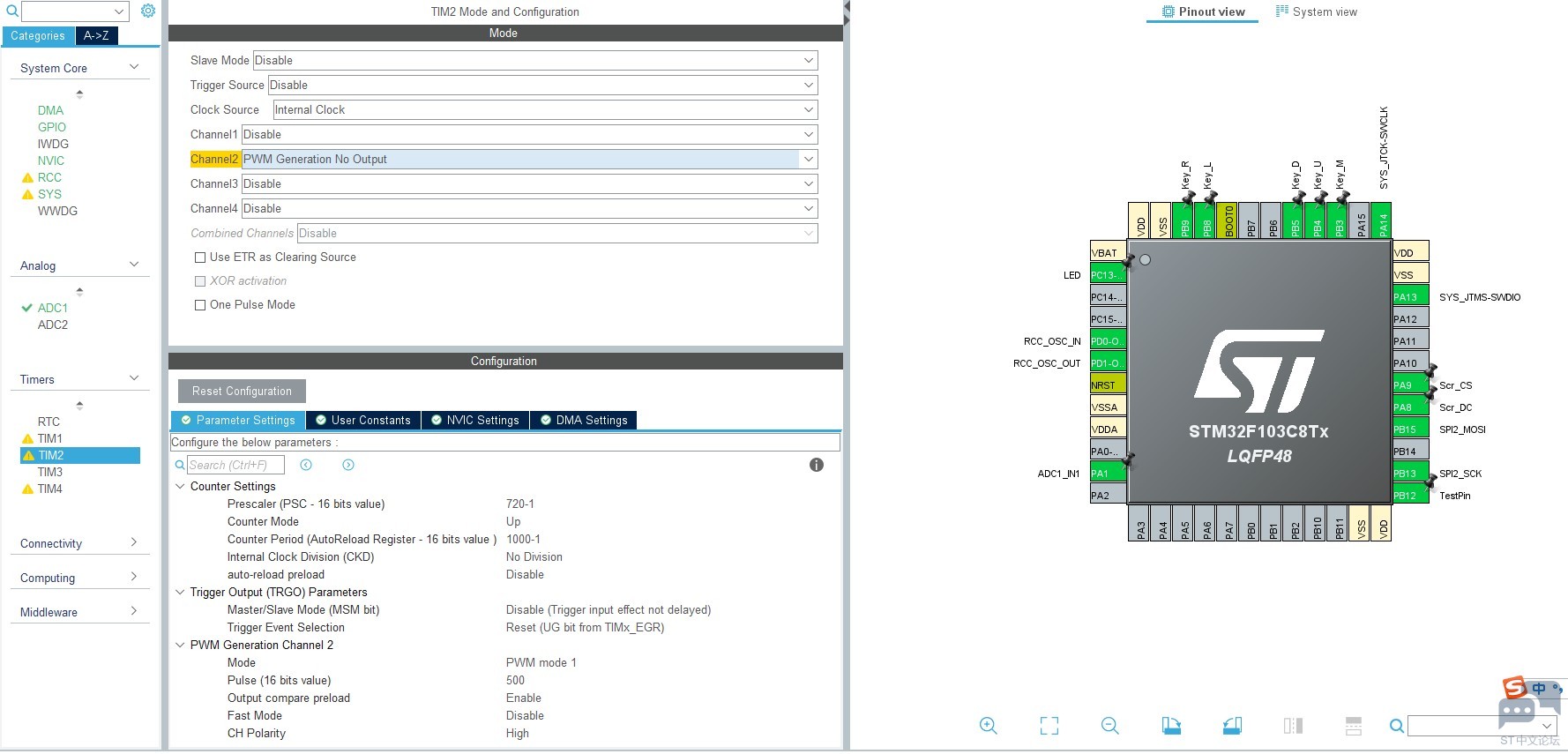

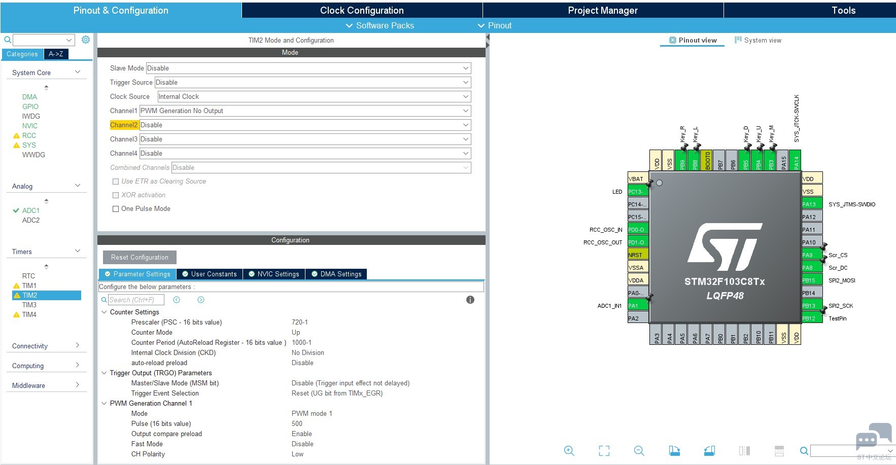

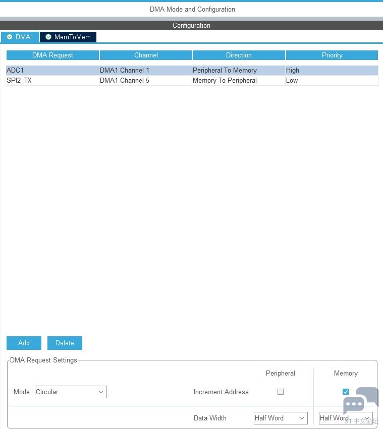

硬件:
STM32F103C8T6
目标:
1、定时采样,根据当前采样结果决定下一步的操作
2、为降低MCU工作负担,决定采取定时器定时触发ADC+DMA,在ADC回调函数中进行判断
问题:
目前只能做到,通过定时器中断,激活ADC_DMA。是否能不需要定时器中断,自动一直定时ADC_DMA?
设置如下:
volatile uint16_t ADC_ConvertedValue;                        //ADC采样的数据
main()
  HAL_TIM_Base_Start_IT(&htim2);
  HAL_TIM_PWM_Start(&htim2,TIM_CHANNEL_2);
  HAL_ADC_Start_DMA(&hadc1, (uint32_t*)&ADC_ConvertedValue, 1);
void HAL_TIM_PeriodElapsedCallback(TIM_HandleTypeDef *htim)
  if(htim==&htim2)
    HAL_ADC_Start_DMA(&hadc1, (uint32_t*)&ADC_ConvertedValue, 1);    //目前需要定时激活ADC,目标想不需要这语句
void HAL_ADC_ConvCpltCallback(ADC_HandleTypeDef* hadc)
  //这里对每一个ADC_ConvertedValue值进行判断和处理

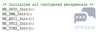

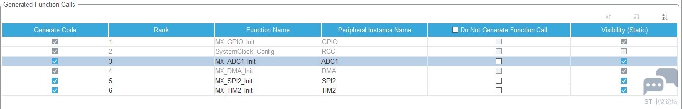

网络孤客 最优答案 回答时间:2022-7-18 10:34:38
解决了,把DMA初始化移到ADC前
比较怪,再CUBEMX中无法调整顺序

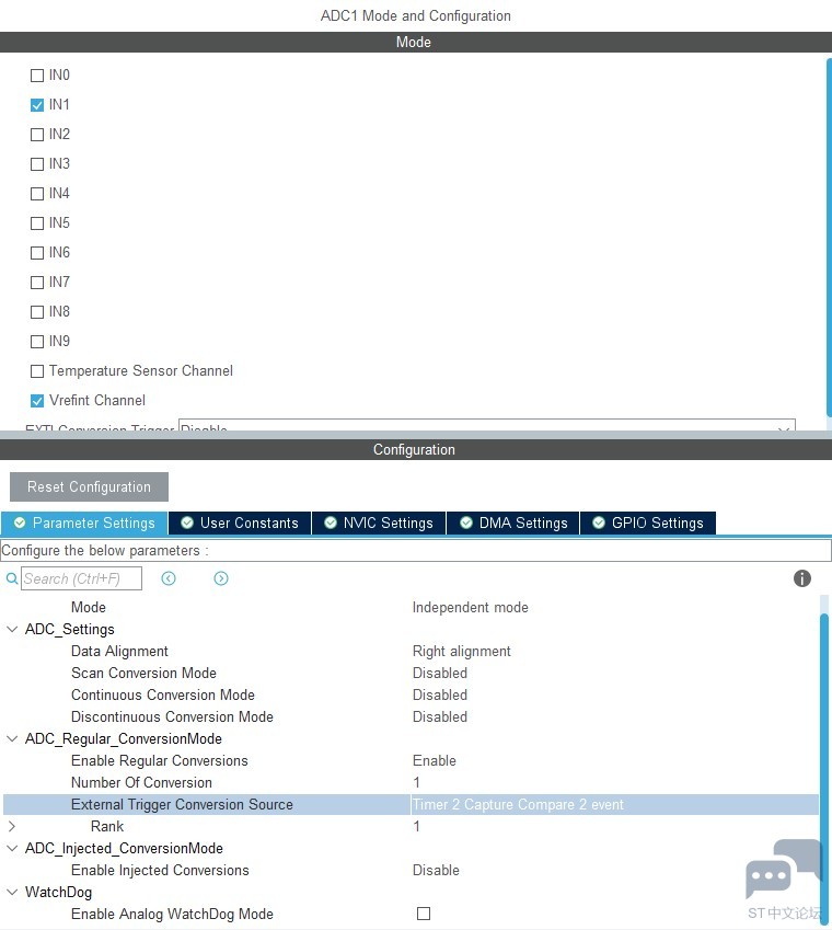

xmshao 回答时间:2022-7-17 20:27:19
按你目前的代码写法,ADC是否由定时器触发已经无所谓了,因为你总是在定时器中断里来启动一次ADC转换。如果你希望使用定时器触发的话,将ADC的启动配置为定时器触发,ADC的转换事件触发DMA传输,这样的话,那句DMA启动函数在主程序里即可,无须在定时器中断里反复启动。ADC的每次启动交给定时器事件触发,比方更新事件。

xmshao 回答时间:2022-7-19 12:04:49
网络孤客 发表于 2022-7-18 09:37
我是希望总是在定时器中断里来启动一次ADC转换,但第一次启动后,后续没再启动。
嗯,你希望那样就无可厚非。
的确,DMA配置这个地方有时挺隐蔽的,基于Cubemx配置时要注意下这个地方,DMA初始化放在前面,
否则后面配置涉及DMA时的初始化无法生效。
