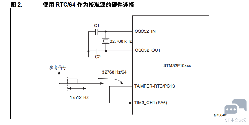

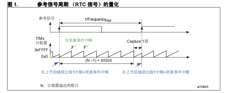

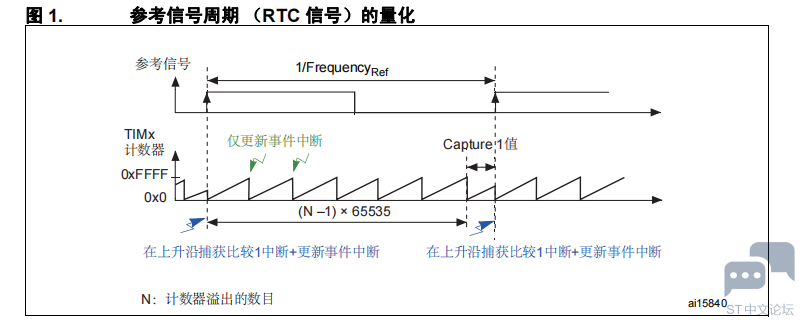

+ i2 n! }6 Z% b/ ^1 q 在每个上升沿会发生两个中断:捕获比较 1 中断和更新事件中断。后者用于在参考信号周期对计数器溢出计数。因为在每个新周期开始时两个中断同时发生,所以会发生额外的溢出。 这就是为什么我们必须对计数器溢出的数目减 1:N – 1。( i/ U, `; t% e! \9 ~ 因此 HSI 时钟沿计数数目如下:, ]; J" }3 B1 Y( e, F, Y+ _ TimerPeriodCount N 1 – ( ) × 65535 + Capture1,其中:; b0 @+ a, t( Q – N 为一个参考频率周期期间定时器溢出的数目 – Capture1 为从定时器 CCR1 寄存器中读取的值。 因为定时器由内部 RC 提供时钟,所以微控制器可计算 HSI 产生的真正频率并与参考频率比较。! v% T X, ]2 J* r# l" }6 J FrequencyRC TimerPeriodCount FrequencyRef# W+ H5 w# {. ^5 @, Q5 I+ I 误差 (单位 Hz)为 RC 频率 (FrequencyRC)与 8 000 000 Hz 之差的绝对值。2 M" Z# e1 B3 C. W, ?0 _/ v6 d) I" P 因此, RC 频率误差表示为:. i, `! P/ C6 `0 l) Q Error Hz ( ) = FrequencyRC – 80000005 V9 r* L3 v' \' l3 F 计算误差之后,算法会确定写入 RCC_CR 寄存器中 HSITRIM 位的校准值 (若需更详细信息,请参考第 3 章节)。 2.2 硬件实现8 l5 J( L/ \, h' O: M/ k 2.2.1 RTC/64 用作参考频率的情况:512 Hz STM32F10xxx 可将 RTC 信号 64 分频输出至 GPIO PC13 (TAMPER-RTC 引脚)。 TAMPER-RTC 信号可用作 RC 校准的参考频率。要达到该目的,此引脚必须配置为复用功能推挽,连至定时器通道输入。6 N( Z, X& G- B# o" c' X 注: 在本应用笔记的后续部分,使用的通道为定时器 3 通道 1 (TIM3_CH1)。 图 2 显示了使用 RTC/64 作为校准的精确频率源时, RC 校准需要的硬件连接。7 v% U! d3 q' l' `" q/ R: X - X1 N2 S$ Y: d; ?. ~2 F7 Z% D
