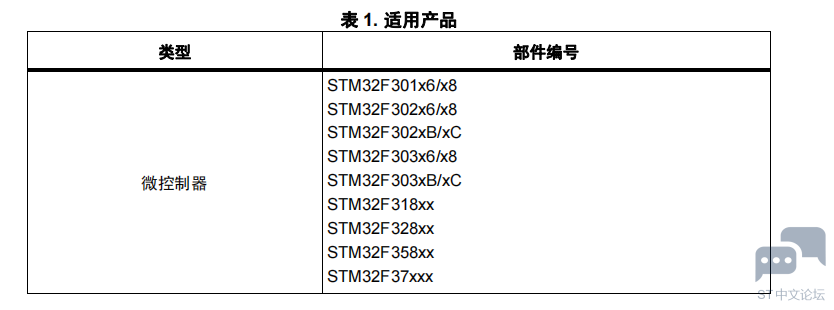

# Q- `3 D8 _6 X0 {6 F/ i% G本文还包含了详细的参考设计原理图,说明了主要元件、接口和模式。
# y. w& x0 U6 Q- N在本文其余部分 (除非特别说明), STM32F3xx 一词指下面表 1 中的部件编号。: |- v' O% b" B! {- d

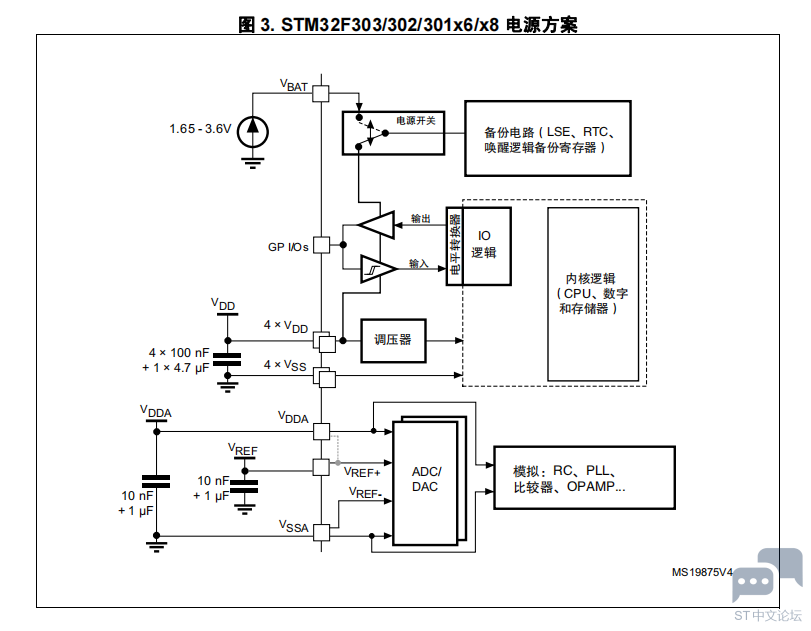

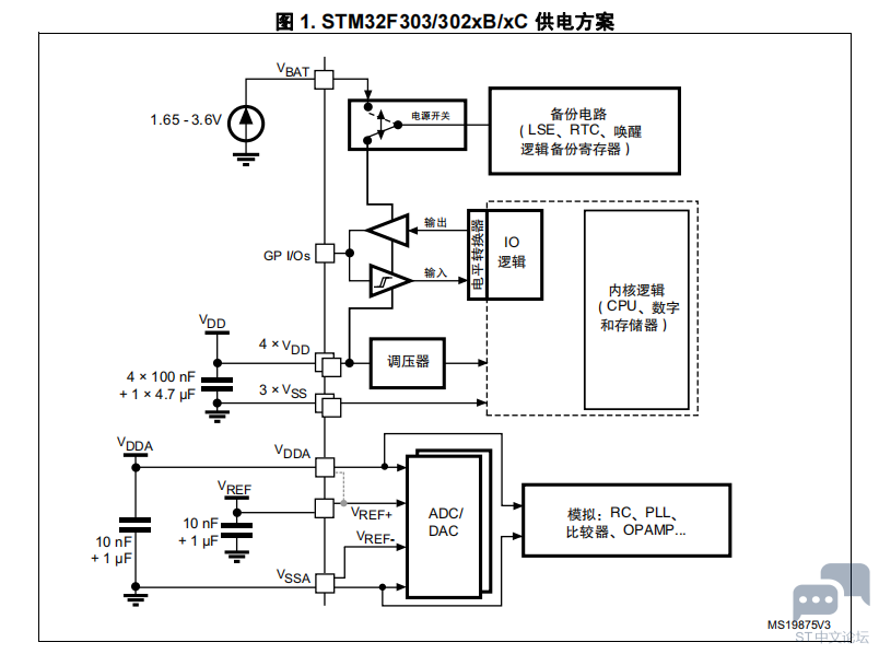

' H' B8 V" l4 ?7 i有多种供电方案:
* d- Q, a+ q) B" Y! b+ Z•VDD = 2.0 V 到 3.6 V:I/O 和内部调压器的外部电源。+ ~3 R  D" ?* X3 h! o
通过 VDD 引脚从外部提供。
# [4 [2 X1 G0 n! ?•VDDA = 2.0 到 3.6 V:ADC/DAC、比较器、复位块、 RC、 PLL 的外部模拟供电 (在STM32F30x 中,当使用 OPAMP 和 DAC 时,施加于 VDDA 的最低电压为 2.4 V。在STM32F37x 中,当使用 ADC 和 DAC 时,施加于 VDDA 的最低电压为 2.4 V)。
+ u# n3 g4 G; ?5 S3 ?4 m4 SVDDA 电平必须一直大于等于 VDD 电平,且必须首先提供。
  x0 T" O4 C3 i: f) V•VBAT = 1.65 V 到 3.6 V:当 VDD 不存在时,作为 RTC、 32 kHz 外部时钟振荡器和备份寄存器的电源 (通过电源开关供电)。9 c" P2 C& _8 p- D! p
•VDDSD12= 2.2 到 3.6 V:SDADC1/2、PB2、PB10、PE7 至 PE15 I/O 引脚的外部供电(I/O引脚接地内部连接于 VSS)。 VDDSD12 必须一直小于等于 VDDA。若 VDDSD12 未使用,则必须连接到 VDDA。
/ J6 I9 E8 I' L: ?  F5 I% q+ t9 w3 O•VDDSD3= 2.2 到 3.6 V:SDADC3、PB14 至 PB15、PD8 至 PD15 I/O 引脚的外部供电(I/O引脚接地内部连接于 VSS)。 VDDSD3 必须一直小于等于 VDDA。若 VDDSD3 未使用,则必须连接到 VDDA。

4 D, C2 t; @+ E0 q# B1.1.1独立模拟电源& n1 h1 j; j% f' {- T
为了提高转换精度、扩展供电的灵活性,模拟域配有独立电源,可以单独滤波并屏蔽 PCB 上的噪声。" K5 t: R9 F# c! v9 x- C
•ADC 和 DAC 电源电压从单独的 VDDA 引脚输入。: w8 g1 a, g" p+ T& i; l
•VSSA 引脚提供了独立的电源接地连接。
5 X1 u+ s/ ^! |VDDA 供电可大于等于 VDD。这使得 VDD 在保持为低的同时仍可为模拟块提供全部性能。' I8 ^% v( S0 B2 p# F& h

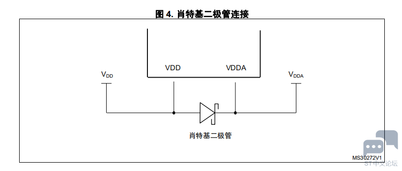

当使用单供电时, VDDA 可外部连接至 VDD,为得到无噪声的 VDDA,需通过外部滤波电路。
& `( r3 Z* t7 p" T2 ~  U5 d% W+ r当 VDDA 不等于 VDD 时, VDDA 必须一直大于等于 VDD。在开机 / 关机期间,为在 VDDA 和VDD 之间保持安全的电位差,可在 VDD 和 VDDA 之间使用外部肖特基二极管。请参考数据手册以得到最大允许的电位差。

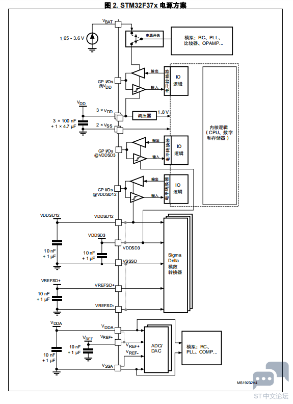

1.1.2 Sigma Delta 供电电压 (仅适用于 F37x)( P& M' W+ D4 w6 X$ W
为提高 Sigma delta ADC (SDADC)外设的性能,设备有两个独立的电源,用以对 SDADC外设供电。两个供电引脚有公共的接地引脚 (VDDSD12、 VDDSD3、 VSSSD)。1 Z; k: l9 i/ z) Z& c  E
这些电源也定义了数字 GPIO 引脚上的电平,它们对于给定的 SDADC 外设共享 SDADC 模拟输入。请参考设备数据手册,以了解哪些 GPIO 由 VDDSD12 供电,哪些由 VDDSD3 供电。
! ~4 r! O% i5 Q* P+ gSigma delta 供电必须一直小于等于模拟供电:VDDSDx < VDDA,但它们可小于或大于 VDD。4 L5 O( Q1 \) M8 R* A8 v  a
若应用中不使用 SDADC,则 VDDSDx 必须外部连接至 VDD。
5 X, j, r! T" M0 d( ?9 T, j+ OVSSSD 必须一直连接至 VSS。# s8 ^" i' J5 H0 ~! x2 s. x! u
关于 VDDSD12 和 VDDSD3,还有一些限制条件与用于 SDADC 的参考电压有关:2 r" X( A" O. V- T
•若 VREFSD+ 引脚被选为 SDADC 的外部参考电压:: u- Z1 Q3 C: b5 G  I. M
–若 SDADC1 或 SDADC2 在 PWR 控制器中启用 (ENSD1、 ENSD2 比特),则:VDDSD12 > VREFSD+, VDDSD3 > VREFSD+3 b3 J, L7 x# j/ X# ^* j- \8 i
–若 SDADC1 和 SDADC2 在 PWR 控制器中禁用,则:VDDSD3 > VVREFSD+, [6 P' e' S% p
•若 VDDSDx 供电被选为 SDADC 的参考电压:5 m1 |; h) l2 l- f! c5 q1 F
! @& G# g: g. ~4 H0 ]VDDSD12 = VDDSD3
1 ~5 q9 H/ K$ D6 t+ i8 u+ V8 y' g- |•若 SDADC1 和 SDADC2 在 PWR 控制器中禁用, SDADC3 启用 (ENSD1、 ENSD2、ENSD3 比特),则:VDDSD12 <= VDDSD3。

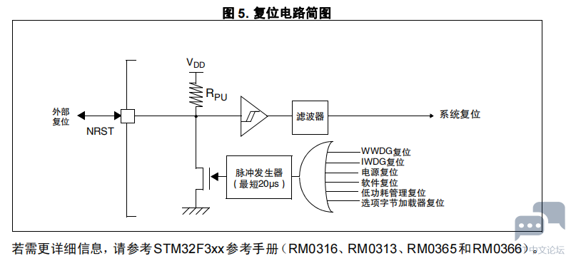

* R" ]3 S$ V9 H共有三种类型的复位,分别为系统复位、电源复位和备份域复位。2 s( F& j; s) Y8 b* q3 ]7 r6 z
5 t! Y5 [9 U9 u: U( @$ I% z
1 S& n- K3 i1 W. n8 r" ]系统复位
. _  `4 R$ m$ m除了时钟控制寄存器 CSR 中的复位标志和备份域中的寄存器外,系统复位会将其它全部寄存器都复位为复位值。只要发生以下事件之一,就会产生系统复位:
4 n( J0 }% l2 \6 D6 K0 u1. NRST 引脚低电平 (外部复位)。
0 x+ C/ o( m* p9 j  u- _2. 系统窗口看门狗事件 (WWDG 复位)。! w+ F. Z8 [! G6 \+ [. a2 |
3. 独立看门狗事件 (IWDG 复位)。1 k( n2 h5 e3 J: V
4. 软件复位 (SW 复位)。  D! k/ \8 H6 ]3 l
5. 低功耗管理复位。
6 ^* P! Q# ^( O* y; U- Z  y9 K& c6. 选项字节加载复位。

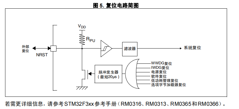

& p# u& q$ X5 r7.电源复位' G7 o, ]' M( I/ \* f& E
可通过查看控制状态寄存器 (RCC_CSR)中的复位标志确定复位源。3 @$ `% _$ [' C& q% O
RESET 复位入口向量在存储器映射中固定在地址 0x0000_0004。
& f/ J, K8 Z, Q% }$ r. F: N6 g芯片内部的复位信号会向 NRST 引脚上输出一个低电平脉冲。脉冲发生器可确保每个内部复位源的复位脉冲都至少持续 20 µs。对于外部复位,在 NRST 引脚处于低电平时产生复位脉冲。! _- q6 W6 e' t
