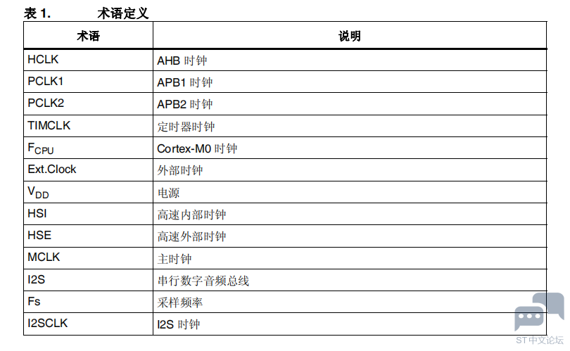

1术语表
. n* H% C9 I  `4 M8 R4 d% H
# R5 }. q, T) d  u3 B0 W; B
4 R9 g# I, ^/ T1 b5 p7 L
; O$ J5 L1 z# Y; }" [5 r8 X7 f2 o6 B$ d6 ^1 \
; I# a. a, L0 H' P# P1 y4 R$ v! p
7 s: _7 Q" Y. i, a) Z: U5 x! i! k* q( O' Y8 c

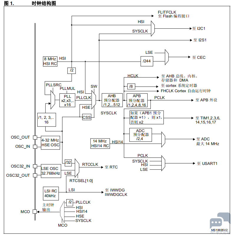

* J6 B2 Q. J" V# l  W2.2.2 STM32F0xx 微控制器的时钟方案9 q. w9 w" R2 c2 N% G( ]) ]7 X
本节介绍的系统时钟方案取决于电压工作范围 (VDD) 与系统时钟频率的关系以及 Flash 等待周期与系统时钟频率的关系。
- R% S# h" y8 ^1 G
3 [! D- M0 W, f
& Y7 x/ ^) ~5 W/ F可以使用三种不同的时钟源来驱动系统时钟 (SYSCLK):
) S  r5 _+ {! i) C; ]/ @( G; r1.HSI (8 MHz) 振荡器时钟。! w6 g# `; J  B9 i1 a- u5 x# t$ r2 u
2.HSE(4 MHz 到 32 MHz)振荡器时钟。, B) `1 g& L! j" @2 `; k2 [
3.主锁相环 (PLL) 时钟,具有 PLL 电压控制的振荡器 (PLLVCO) 输入频率。" v4 s' a) |' H3 c2 M9 }- T
所有外设始终均源自 SYSCLK。" A4 i7 l* U$ M  \  C3 A7 t4 k2 n
注:Flash 等待周期(延迟)数根据 CPU (Cortex-M0) 的频率设置:8 N% F1 H6 E# J% n6 c) i9 i. p
- 如果 0 < SYSCLK <= 24 MHz,则等待周期设置为“0”( V2 `  V+ P: o; z/ k5 u2 X5 c' ?
- 如果 SYSCLK > 24 MHz,则等待周期设置为“1” : ^4 z. T" Y2 A% L+ U: e

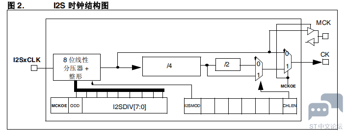

& s; b; W; G6 _$ x) Z" u2.2.3 I2S 时钟发生器! |- I& B8 f$ a
本节介绍 I2S 时钟发生器。它取决于:9 R3 \# X0 f& g' x
●主时钟 MCLK(使能或禁止)- R( X$ Q" X$ t& f
●帧宽度& f  a( X1 b9 K4 d9 I2 @/ V
●I2S 外设时钟 (I2SCLK)。+ S; d  a/ E  A. ]' e2 |
* r& z8 J# E( T1 s8 J7 h
  h. N  ?7 I6 o; S! y, t+ n
' h' ~1 ]3 w' x. Z8 C0 e
% M0 u! P" o- M# W; _音频采样频率可能是 192 kHz、96 kHz、48 kHz、44.1 kHz、32 kHz、22.05 kHz、16 kHz、11.025 kHz 或 8 kHz。为达到所需频率,需要根据以下公式对线性分压器 (DIV) 进行编程:, d1 j9 ?3 M% g( H
当已生成主时钟(SPI_I2SPR 寄存器中的 MCKOE 位置 1)时:2 E7 Y  K/ ~  x2 e8 S6 a/ D: G, \
●FS = I2SxCLK/[(16*2)*((2*I2SDIV)+ODD)*8)](通道帧的宽度为 16 位时)
5 F0 p; E: O) ]) H+ u●FS = I2SxCLK/[(32*2)*((2*I2SDIV)+ODD)*4)](通道帧的宽度为 32 位时)
. J. [# U7 X' [) P" w: j8 R其中 ODD 是寄存器 SPI_I2SPR 中的 ODD 位。
* p& d' H5 e9 R+ S: Q当主时钟已禁止(MCKOE 位清零)时:
% J" G( q7 G) ^5 E●FS = I2SxCLK/[(16*2)*((2*I2SDIV)+ODD))](通道帧的宽度为 16 位时), N4 N2 k. N/ K' Z) r
●FS = I2SxCLK/[(32*2)*((2*I2SDIV)+ODD))](通道帧的宽度为 32 位时)) G0 V! N  D$ Q/ M. K3 X! a7 X
注: 此工具不配置 I2S 寄存器。
6 L( U- k; T" x6 Z' Y根据 I2S 参数计算得到的采样频率误差没有包含在“system_stm32f0xx.c”中。+ N& I. D+ \3 B- f
* U+ b2 ~2 _& P# W" n
