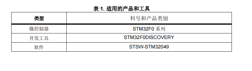

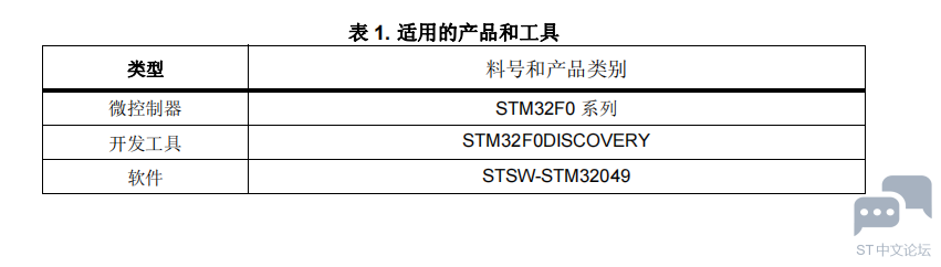

表 1 列出了本应用笔记所涉及的微控制器和开发工具。. h8 A3 t& Q0 y, w1 I7 {3 ]
" A9 A# L' @. M, S- q
9Q%_~W{_(Y}EI1UUTENCT5K.png % ]2 j% u8 r. z3 V* K

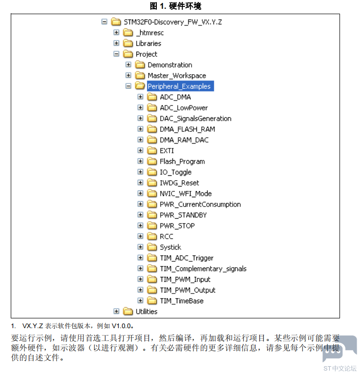

在 STM32F0DISCOVERY 固件应用程序软件包中提供了一些外设固件示例,这些示例位于\Project 文件夹下,如图 1 中所示。
