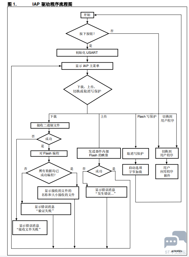

IAP 流程图如图 1 所示。

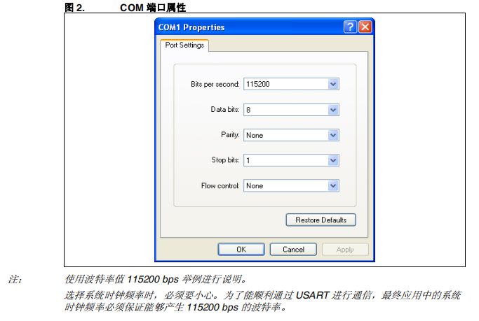

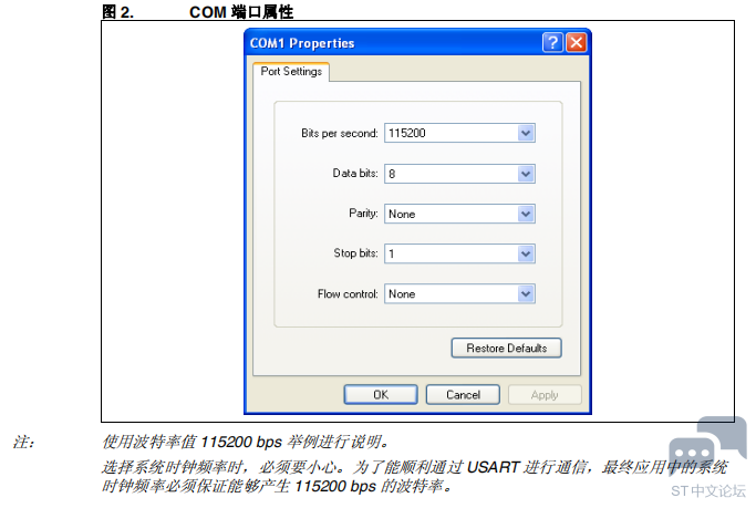

2.1超级终端配置- o% d: Y3 C3 H( y
要使用 IAP,用户的 PC 必须运行超级终端或其它支持 ymodem 协议的终端程序。本文档使用超级终端。图 2 给出了超级终端的配置。

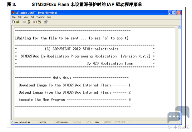

; U9 a( y5 Z( H( C3 IAP 驱动程序菜单
2 N1 R  p1 T0 j: m0 g1 f运行 IAP 驱动程序时,超级终端窗口中显示以下菜单。

; m- Z6 @* j* G  {6 \4 X3.1将映像下载到内部 Flash
9 P, ]& O! U# ]; }) O; W/ l! b$ e按照以下的步骤 1 到 5,通过超级终端将二进制文件下载到 STM32F0xx 的内部 Flash 中。3 \) q* J3 ]+ @5 b7 x2 U
1.按下键盘上的数字 1,选择 Download Image to the STM32F0xx Internal Flash(将映像下载到 STM32F0xx 内部 Flash)菜单。
0 J  i3 \5 ^* p1 q" N# K9 c1 L2.选择 Transfer(传输)菜单中的 Send File(发送文件)。. M0 w6 b. R- s( ?! O
3.在 Filename(文件名)字段中,输入要下载的二进制文件的文件名和路径。
% H3 Q. L! d" f( g2 K4.从协议列表中选择 Ymodem 协议。+ t; R4 ]  r) c6 S9 q: _1 t' O
5.单击 Send(发送)按钮。4 Y3 i8 t* Y+ Q) e9 ?" h6 ]) |
执行这些步骤后,IAP 驱动程序将二进制文件从指定的基址载入到 STM32F0xx 的内部Flash 中,并在超级终端窗口中显示二进制文件的名称和大小。
