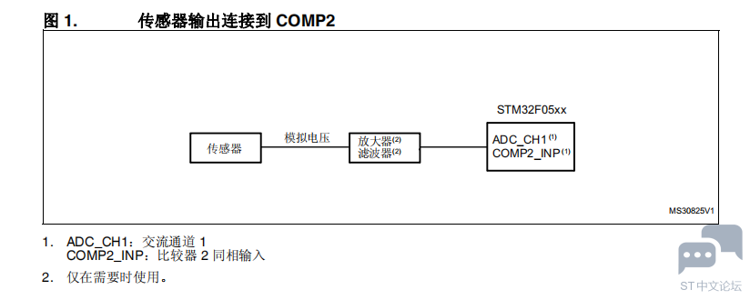

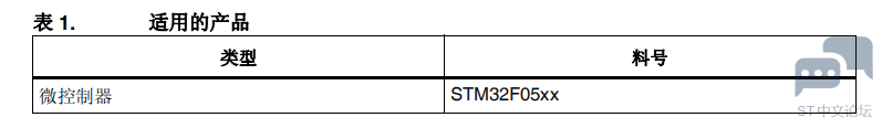

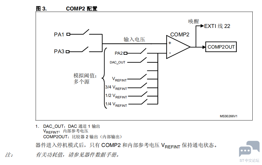

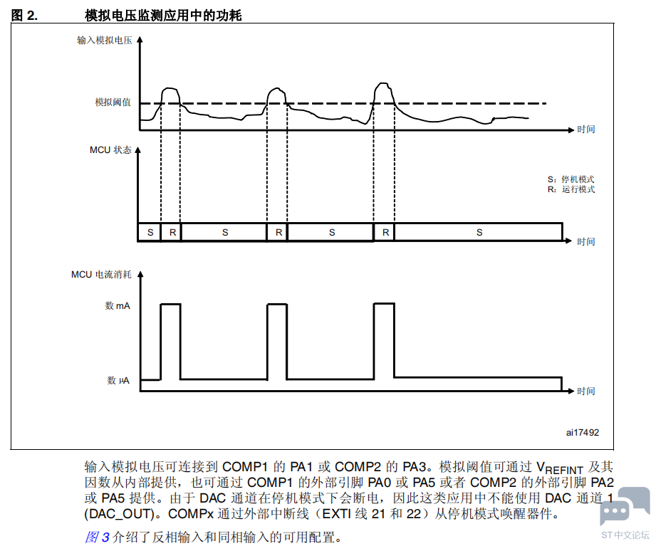

简介* w) a6 Y+ V5 Q. o: q, L 本文档介绍了超低功耗 STM32F05xx 产品系列内置的两个模拟比较器的六个应用实例。这些应用实例如下:+ \+ c- R0 N" c5 l# y' @% r; T7 y ● 模拟电压监测, d3 Q- {5 H$ U I ● 停机模式下的模拟看门狗 ● 脉冲宽度测量% o, s4 d$ J. K" F ● 脉冲宽度调制 (PWM) 信号控制6 K) R6 T- ~- m4 z- _; Z ● 电容测量● 使用光敏电阻 (LDR) 控制亮度* W- O% b7 H; R* p+ M 这六个应用实例演示了模拟比较器的用途,并介绍了它们与数模转换器 (DAC) 和定时器等其它外设联合工作的方式。 为确保用户快速入门,本文档介绍的四个应用实例均用 C 语言实现,并在3 c( v$ Q y* S5 G- [& r5 u+ K STM32F0xx_StdPeriph_Lib 软件包的 Project\STM32F0xx_StdPeriph_Examples\COMP 中, }5 F5 Z5 P3 T% Z 提供。4 \+ p- d+ {3 a& @1 i. A 请注意,本文档不能替代 RM0091 产品参考手册(针对 STM32F05xx)中的比较器部分。4 i6 T' b" f2 N' X 有关外设的功耗,应参考器件数据手册。5 W" N& S+ d) K; ?0 R* E4 u+ P / k3 a' ~6 y }* B' X 1模拟电压监测& J9 {+ q, _. Z7 m# P% v' r! l STM32F05xx 器件内置一个 12 位高速模数转换器 (ADC),其采样率可达 1 M/秒。但是,该转换器的典型电流消耗为 1.5 mA,如果连续通电,可能会缩短电池使用寿命。因此,建议在超出预定义阈值后需要立即测量模拟输入电压(传感器输出)的应用实例中使用模拟比较器。3 w6 ^0 \( V# G) O( m 在 STM32F05xx 器件中,可使用模拟比较器监视模拟输入电压并在需要时为 ADC 上电。监视模拟电压时,器件可以进入停机模式,同时,两个比较器仍处于通电状态。这样既可优化功耗,又可实现节能。' W. J9 W2 h1 ?- i' x+ O, |2 ~9 r 注: 模拟比较器由内部参考电压 VREFINT 供电,此电压在停机模式下仍处于通电状态。禁止VREFINT 后,便无法再使用比较器。 在模拟电压监测应用中,当传感器输出电压低于阈值时,MCU 可保持在停机模式下,从而实现节能。一旦传感器输出电压超过阈值,MCU 便会唤醒,ADC 通电并开始测量模拟输入电压。当传感器输出电压低于阈值时,MCU 会重新进入停机模式。 无论输入值如何,与连续测量模拟电压的应用相比,此应用的平均功耗都会显著降低。图 1 介绍了如何将传感器输出(温度传感器、压力传感器、热电红外探测器或光电二极管传感器)连接到使用比较器 2 (COMP2) 的模拟电压监测应用中的 STM32F05xx 器件。COMP2在停机模式下监视模拟电压,而 ADC 在运行模式下测量模拟电压。$ c( A. W) }& i- Z; i 6 c) D* b. h6 O1 |0 D

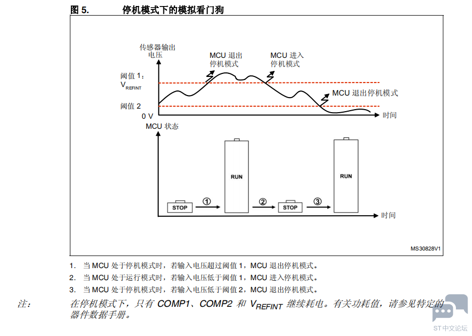

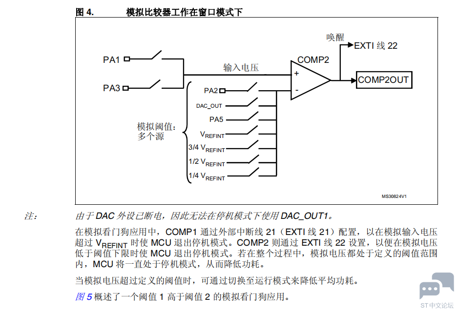

! Y4 D. V) h$ M# j& y# ?0 b 2停机模式下的模拟看门狗9 z2 o4 ]/ s* \. f STM32F05xx 系列中的 ADC 可用作模拟看门狗,看门狗的阈值上限和下限均可编程。不过,由于 ADC 在停机模式下会断电,因此 MCU 必须保持在运行模式下才能监视输入端的模拟电压。对于 STM32F05xx 器件,可将 COMP1 和 COMP2 这两个模拟比较器组合设置成窗口模式作模拟看门狗,此看门狗可在 MCU 处于停机模式下时保持通电状态。这样既可降低功耗,又可实现节能。 图 4 显示了这类模拟比较器在窗口模式下的配置。阈值 1 设置为内部参考电压 VREFINT,阈值 2 可配置为 VREFINT、3/4 VREFINT、1/2 VREFINT、3/4 VREFINT、DAC_OUT 或外部引脚(PA2 或 PA5)之一。模拟输入电压可施加到(PA1 或 PA3)引脚。8 t5 D5 D$ g; R. `
