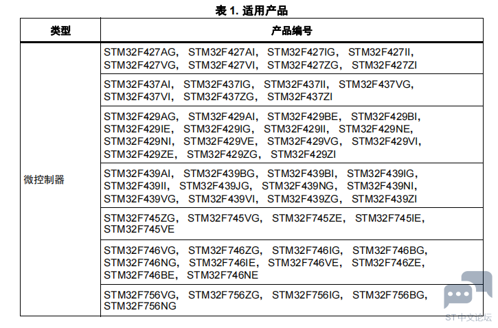

本应用笔记旨在帮助从现有 STM32F42xxx/STM32F43xxx 器件向基于STM32F74xxx/STM32F75xxx 器件的设计进行移植,并且对移植过程中的每个步骤进行了分析。

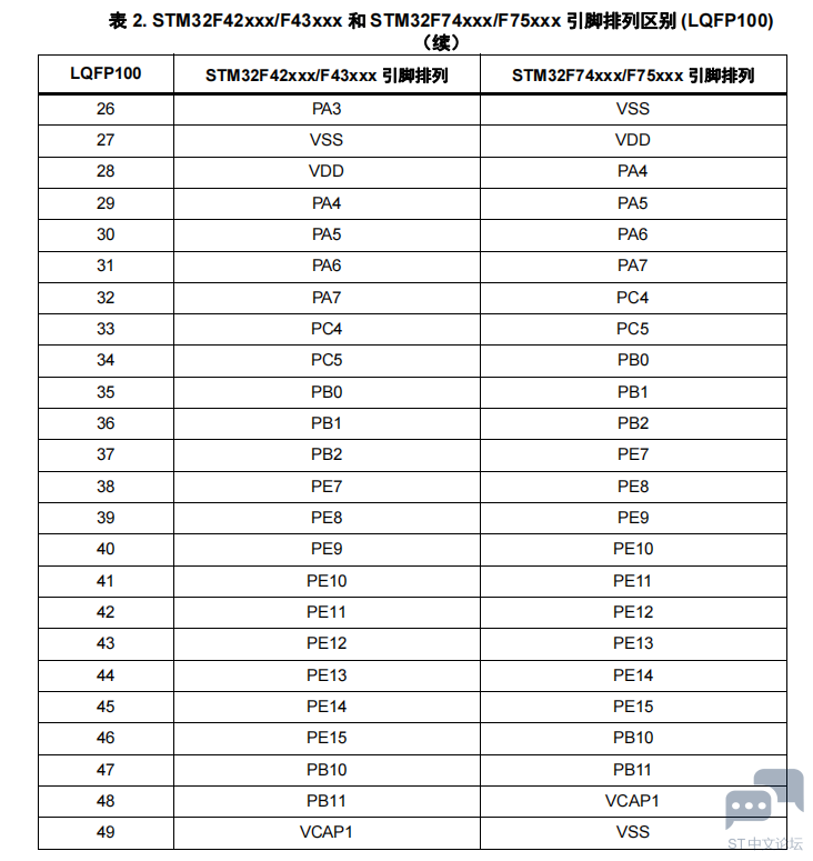

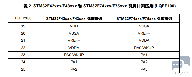

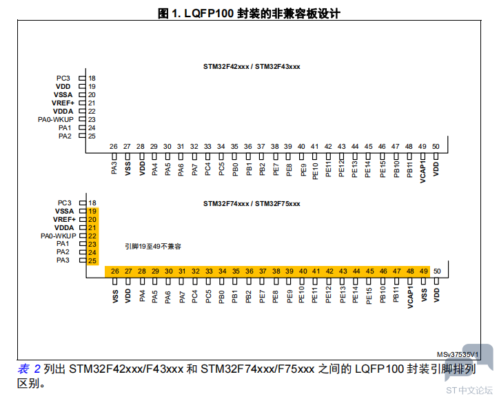

1.1 引脚排列兼容性
3 m5 f) p# j% Z, V/ ?7 X除了 LQFP100 封装外, STM32F74xxx/F75xxx 器件与 STM32F42xxx/F43xxx 器件完全引脚兼容,使得用户可在开发期间尝试不同的外设和达到更高的性能 (更高的频率),从而获取更大的自由度。

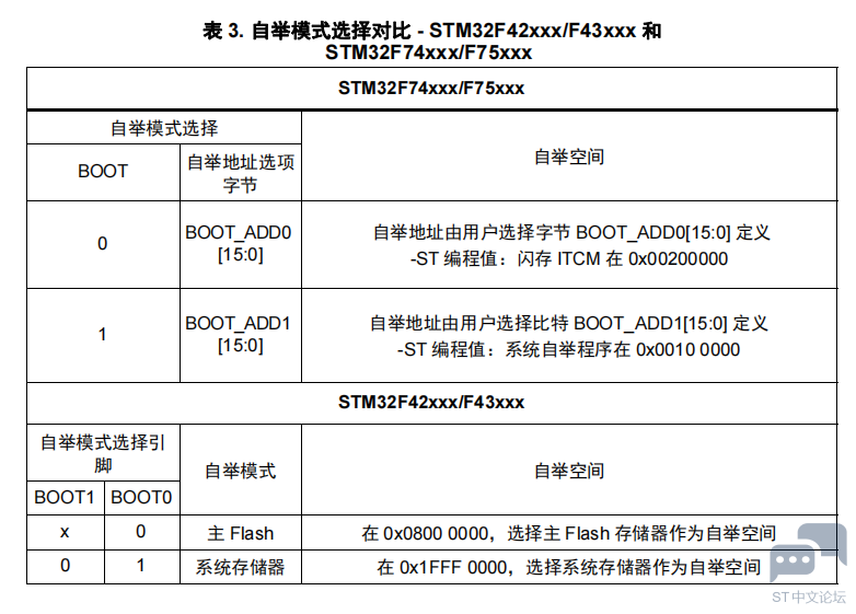

: D6 ]; X% B: R4 W, z: j8 O7 {1.2 自举模式兼容性
. J" U2 Y' M8 |1 V- ~( cSTM32F42xxx/F43xxx 的自举空间是基于自举模式选择引脚:BOOT0 和 BOOT1,而STM32F74xxx/F75xxx 是基于 BOOT0,表 3 列出了自举地址选项字节。1 R7 @# q4 n0 B6 B7 `
对于 STM32F74xxx/F75xxx,自举基址支持从 0x0000 0000 到 0x2004 FFFF 范围内的任何地址。

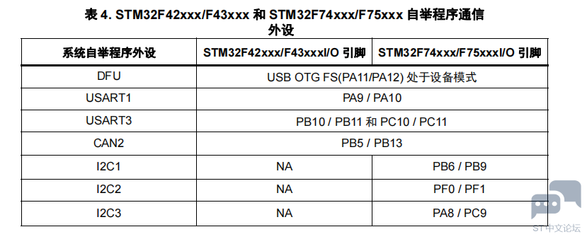

系统自举程序位于系统存储器中,由意法半导体在生产阶段编程。它用于通过以下串行接口重新编程 Flash。 # f: L) M7 M( D* T& h7 |
表 4 展示了系统自举程序所支持的通信外设。
& ]# v5 o% h! Q, Z
# ?% m, ~6 G6 s! H4 l" d
, J: h% e+ x( L1 R+ A7 q  b
~FN(HYA3TQ@LJE8[JV9Y.png + S5 `, {! Q# x- _
  O4 Y8 O$ }! @
默认情况下,在 STM32F74xxx/F75xxx 中,当选择从系统自举程序自举时,代码从 ITCM 接口执行。选择字节从 AXIM 接口执行时可以对其编程。更多有关系统自举程序的详细信息,请参考 AN2606。$ w9 ?0 k1 Y  v! o) @
