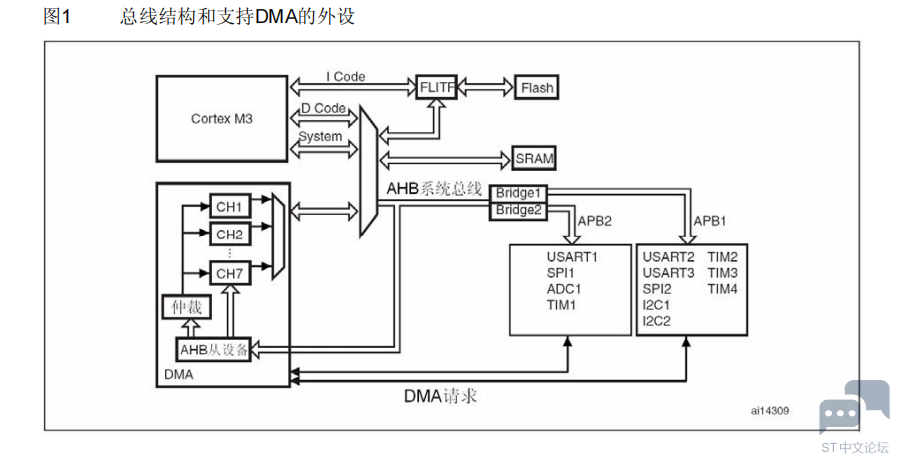

2 DMA控制器
; p5 B% A0 A- SDMA是AMBA的先进高性能总线(AHB)上的设备,它有2个AHB端口:一个是从端口,用于配置DMA,另一个是主端口,使得DMA可以在不同的从设备之间传输数据。
( a& |+ J( }7 ]! eDMA的作用是在没有Cortex-M3核心的干预下,在后台完成数据传输。在传输数据的过程中,主处理器可以执行其它任务,只有在整个数据块传输结束后,需要处理这些数据时才会中断主处理器的操作。它可以在对系统性能产生较小影响的情况下,实现大量数据的传输。
$ N; |, U  O) P7 a; n$ EDMA主要用来为不同的外设模块实现集中的数据缓冲存储区(通常在系统的SRAM中)。与分布式的解决方法(每个外设需要实现自己的数据存储)相比,这种解决方法无论在芯片使用面积还是功耗方面都要更胜一筹。% B( j+ U7 e5 n- g+ L. Q$ S
STM32F10XXX的DMA控制器充分利用了Cortex-M3哈佛架构和多层总线系统的优势,达到非常低的DMA数据传输延时和CPU响应中断延迟。

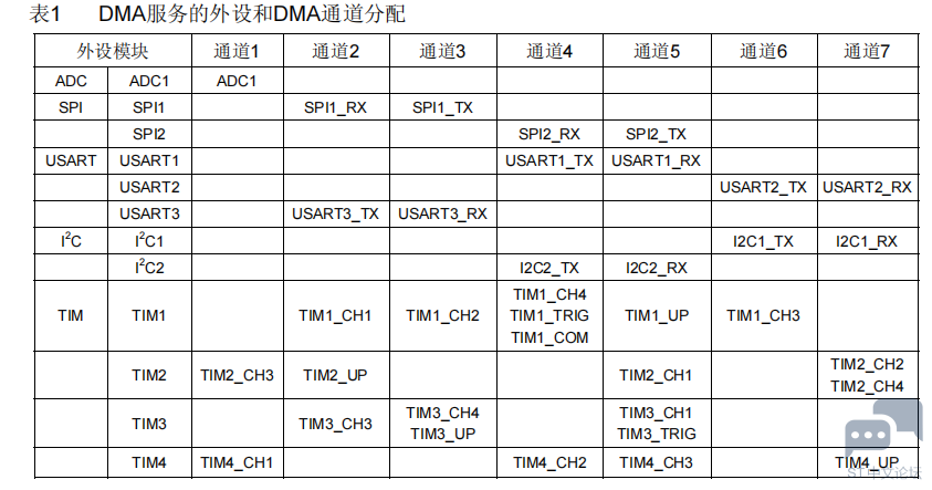

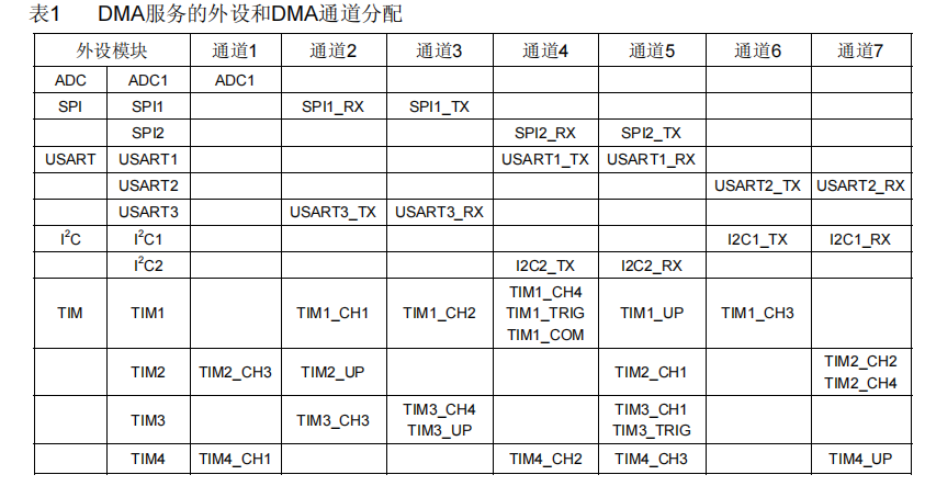

, a9 ^! \# U" }3 d& e( s  lDMA旨在为所有外设提供相对较大的数据缓冲区,这些缓冲区一般位于系统的SRAM中。
/ h8 X; x1 F0 H/ G& N每一个通道在特定的时间里分配给唯一的外设,连接到同一个DMA通道的外设(表1中的通道1到通道7)不能够同时使用DMA功能。3 K" b1 m" q% x2 R  _: v
支持DMA的外设如表1所示,DMA服务的外设和总线系统结构也在图1中所示。 ) _$ D2 `8 X& U' W! j, V  W
