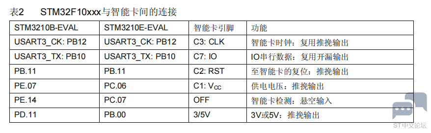

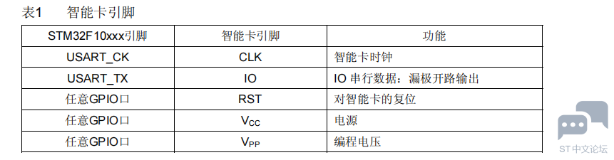

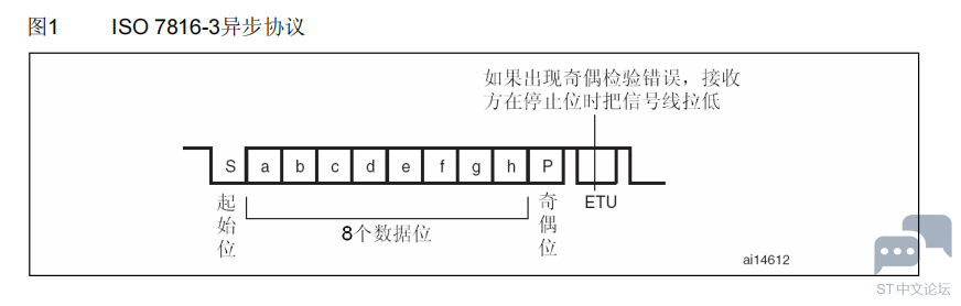

简介1 P8 S6 n3 {6 [; L 本文叙述了如何使用STM32F10xxx的USART模块实现智能卡接口解决方案,包括固件和硬件接口的实现。该固件和硬件包的目的是提供相应的资源,使用户使用USART模块的智能卡模式,更加便捷地开发应用程序。& R$ f1 {9 J0 N' ?1 P 这个固件接口包括支持ISO 7816-3/4规范的库文件,同时提供基于ST的STM3210B-EVAL和STM3210E-EVAL评估板的应用程序示例。 / D6 x8 ~7 a7 S6 N 术语表 小容量产品是指闪存存储器容量在16K至32K字节之间的STM32F101xx、STM32F102xx和STM32F103xx微控制器。 中容量产品是指闪存存储器容量在64K至128K字节之间的STM32F101xx、STM32F102xx和STM32F103xx微控制器。在ST的STM3210B-EVAL评估板上集成的即为中容量产品。 大容量产品是指闪存存储器容量在256K至512K字节之间的STM32F101xx和STM32F103xx微控制器。在ST的STM3210E-EVAL评估板上集成的即为大容量产品。% S) ?" Y" W( Z9 n! a5 L Y- M ( i) k9 H$ B D3 I 1 智能卡接口 1.1 简介 智能卡接口是在USART模块的智能卡模式下开发的。关于USART寄存器的描述,请参阅STM32F10xxx参考手册。USART智能卡模式支持ISO 7816-3标准中定义的异步智能卡协议。 在使能智能卡模式的情况下,必须如下配置USART模块: ● 8位数据位加上奇偶校验 ● 0.5或1.5位停止位 一个5位的预分频器和智能卡时钟发生器为智能卡提供时钟。智能卡接口的其他功能则由软件配合GPIO口实现。& P4 O: |3 C! I- p) @- R5 O 软件中不处理ISO 7816-3中定义的反向信号传输约定,反转数据和最高有效位优先的情况。 1.2 外部接口' r: @7 m. Y( k0 m9 Y/ v' c4 s , j+ r/ `- v* M& i) M
0 f) D; i- o& k" l! ?9 X Smartcard_RST(智能卡复位)、Smartcard_3/5V(3V或5V)、Smartcard_CMDVCC (管理VCC)以 及Smartcard_OFF信号(智能卡检测信号)由软件控制GPIO的端口实现。为了使数据信号以正确的驱动连接到智能卡IO引脚,应当把USART_TX端口的GPIO位编程为复用开漏输出模式,为把时钟发生器连接到Smartcard_CLK的引脚,USART_CK端口的GPIO位应配置为复用推挽输出模式。% u: e% ?4 B- L3 i# X/ u 1.3 协议 R q" n- J& B$ }8 V) E/ n ISO 7816-3标准为异步协议定义了时间基准单位,称作ETU(elementary time units),它与输入至智能卡的时钟频率有关。一个ETU的长度是一个位时间。USART接收器和发送器在内部通过Rx_SW信号相连接。必须USART模块设置为智能卡模式,才能实现从STM32F10xxx向智能卡传输数据。' v! s) y0 U& _' e9 T 8 S8 H! V w; I5 T 7 Y! ^7 T' I' ?1 N$ Q# c0 B6 J( o+ L

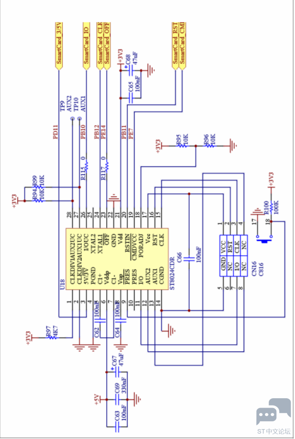

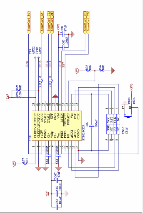

. ]# ~3 h( r i1 f 1.4 智能卡时钟发生器 智能卡时钟发生器为与之相连的智能卡提供时钟信号。智能卡使用这个时钟产生在智能卡与USART模块之间进行串行通信的波特率时钟。如果智能卡上有CPU,该时钟将同时提供给CPU使用。 智能卡接口操作要求,在卡上的CPU运行代码时可以调整时钟速率,这样可以改变通讯的波特率,或者可以提升智能卡的性能。在ISO7816-3标准中详细描述了,协商时钟速率和改变时钟速率的协议。 这个时钟被用作智能卡内CPU的时钟,因此更新微控制器输出的时钟频率必须和智能卡时钟同步,应注意保证没有比短周期的40%更短的脉冲。% N6 ?2 T$ J( @* O* S: t: x& ^2 c 2 智能卡读卡器的硬件连接 7 G B& f5 ?! U4 I6 R" W- i8 _3 Q ST8024接口芯片用于与智能卡相连。ST8024是一个针对异步3V、5V智能卡的,完善的低成本模拟接口,它位于智能卡和STM32F10xxx之间,只需要很少的外部部件来实现电源保护和控制功能。0 V- s, y2 x0 [8 [ 3 f/ t4 d. K7 N9 V `; N e
图2 智能卡接口硬件连接2 w1 T+ i; s8 R* o. i1 ]1 [' { ) Q/ C: }2 V' y
