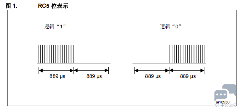

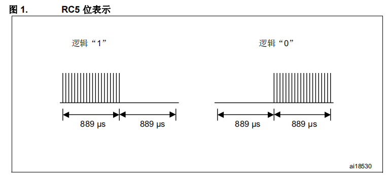

1.1 RC5 协议基础  ^) P6 L7 w2 G5 ]  k5 ~

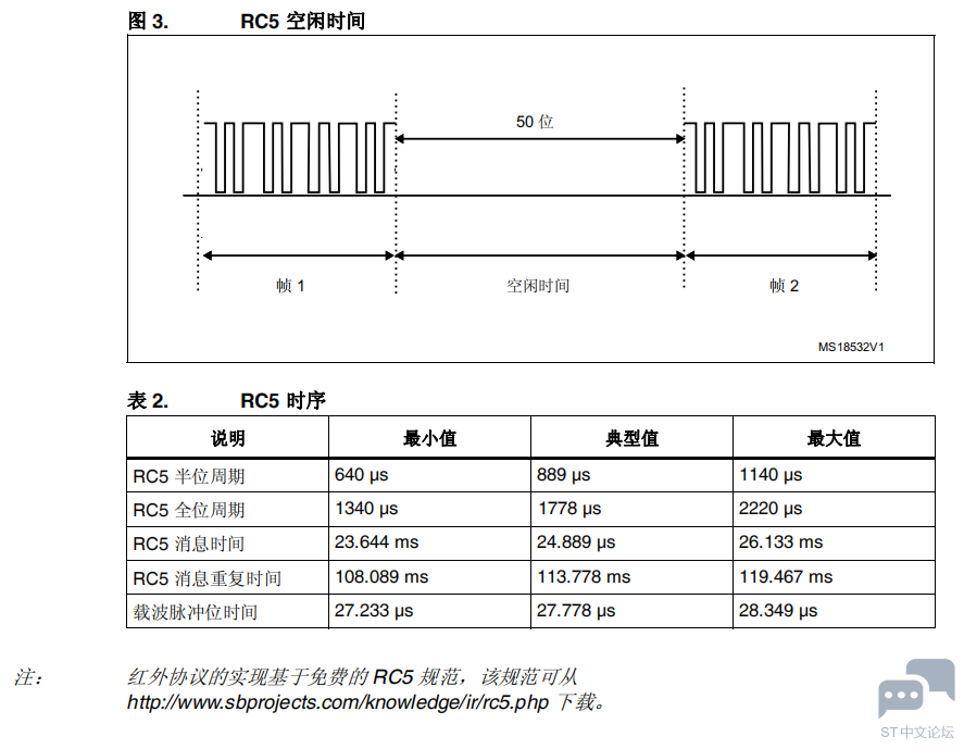

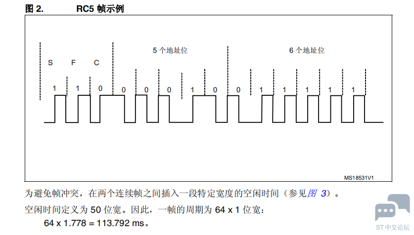

RC5 编码是一个 14 位字,该字使用 36 kHz IR 载波频率的双相调制(也称为曼彻斯特编码)。所有位的长度均相等,为 1.778 ms,其中位时间的一半填充 36 kHz 载波脉冲,另一半空闲。逻辑 0 由位时间中的前一半脉冲串来表示。逻辑 1 由位时间中的后一半脉冲串来表示。36 kHz 载波频率的占空比为 33% 或 25%,以降低功耗。( @) X% q! n8 D& ~- X% ~
: U9 f4 C* v4 r$ L/ B3 G: H AUR9D{D2}}]9@BO4QRC@TE4.png ! o0 B; A0 L! E, F
8 G' d" _' l$ c) W% g* N" q
6 B0 s0 E% d4 n# }. gRC5 帧可以生成 2048 (32 x 64) 个不同的命令,这些命令分为 32 组。每组有 64 个不同的命令。RC5 帧包含下列字段。RC5 帧的示例如图 2 所示。1 @( j7 O7 P8 u/ `# v3 g
● 起始位 (S):长度为 1 位,始终为逻辑 1。
$ N% P* ?1 v5 w5 x( W9 {. g● 字段位 (F):长度为 1 位,表示发送的命令位于低位字段(逻辑 1 = 十进制数 0 到 63)还是高位字段(逻辑 0 = 十进制数 64 到 127)。该字段位是后来增加的,因为人们意识到每个设备 64 条命令是不够的。以前,该字段位与起始位结合在一起。许多设备仍在使用这种原始体系。. a0 F; a$ I* T9 b! q4 V/ E
● 控制位或切换位 (C):长度为 1 位,每次按下按钮时切换。这使得接收设备可以区分两次连续的按钮按下操作(例如“1”、“1”代表“11”)。
  i+ e+ j* Q0 |$ \6 e● 地址:长度为 5 位,可选择 32 种可能系统中的一种。5 g5 |$ t; k& K& l5 l
● 命令:长度为 6 位(与字段位结合使用),表示 128 种可能的 RC5 命令中的一种。

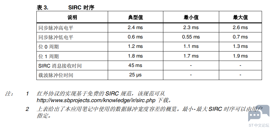

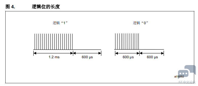

( u, G) Y( |+ |: x+ U8 S1 u+ U4 f1.2 SIRC 协议基础

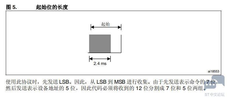

) q) C: m, L! a9 O' oSIRC 代码是一个 12 位字。它使用 40 kHz IR 载波频率的调制。SIRC 协议使用脉冲串距离来对位进行编码。每个位的脉冲串都是由 600 us 长的 40 KHz 载波脉冲群组成。发送逻辑“1”需要 1.8 ms,而发送逻辑“0”需要 1.2 ms(图 4)。* y9 o% ?2 i/ e. H1 J7 K2 ?9 h
4 c# l# N& Z" m# A
2 N7 n' V) e2 `
([P{ZQ{XF1Q9L~SEOY3NK.png 2 c1 v+ k6 ?! v, O
2 K$ v6 ^  A, d* N1 P9 l; d
# c' x* D2 M, A: I

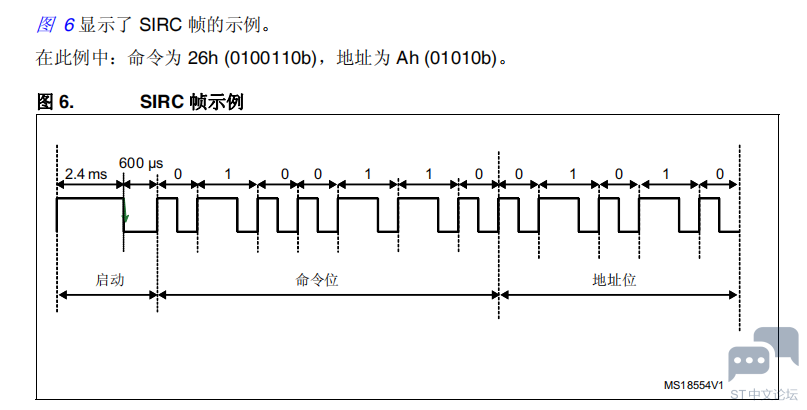

SIRC 帧包含下列字段。: W" F+ M3 k; Q7 j
● 起始位:起始脉冲群始终为 2.4 ms 宽,然后是一个 0.6 ms 的标准间隔。# _) C# ?, s0 o( E5 g  q' r, T
● 长度为 7 位的命令:此字段有 7 位,用作命令字段。
* B( h8 C% w8 e+ b2 B6 z9 w● 长度为 5 位的地址:此字段有 5 位,用作地址字段。

$ x: s$ Z% a. Q2 j3 `( z5 V, p7 |图 6 显示了 SIRC 帧的示例。; ]+ @% g8 j1 t/ W; A, f# g
在此例中:命令为 26h (0100110b),地址为 Ah (01010b)。   q$ M  I4 e* @9 f5 B. w
