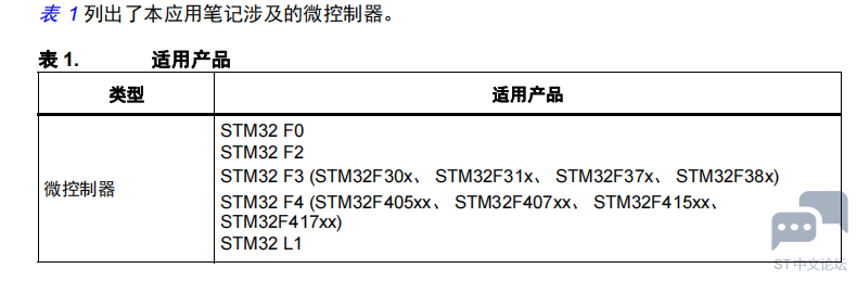

前言: E- I/ P( g* b2 \+ G! F 实时时钟 (RTC) 是记录当前时间的计算机时钟。 RTC 不仅应用于个人计算机、服务器和嵌入式系统,几乎所有需要准确计时的电子设备也都会使用。支持 RTC 的微控制器可用于精密计时器、闹钟、手表、小型电子记事薄以及其它多种设备。 本应用笔记介绍超低功耗中等容量、超低功耗大容量、 F0、 F2 和 F4 系列器件微控制器中嵌入式实时时钟 (RTC) 控制器的特性,以及将 RTC 用于日历、闹钟、定时唤醒单元、入侵检测、时间戳和校准应用时所需的配置步骤。5 m" A5 e/ O( S6 Y3 q( Z 本应用笔记提供了含有配置信息的示例,有助于您快速准确地针对日历、闹钟、定时唤醒单元、入侵检测、时间戳和校准应用配置 RTC。 注: 所有示例和说明均基于 STM32L1xx、 STM32F0xx、 STM32F2xx、 STM32F4xx 和STM32F3xx 固件库,以及 STM32L1xx (RM0038)、 STM32F0xx (RM0091)、 STM32F2xx (RM0033)、STM32F4xx (RM0090)、STM32F37x (RM0313) 和 STM32F30x(RM0316) 的参考手册。 本文提到的 STM32 指超低功耗中等容量、超低功耗大容量、 F0、 F2 和 F4 系列器件。超低功耗中等 (ULPM) 容量器件包括 STM32L151xx 和 STM32L152xx 微控制器, Flash 容量在 64 KB 到 128 KB 之间。. ?. O; J5 k! V" G1 K! T 超低功耗大 (ULPH) 容量器件包括 STM32L151xx、STM32L152xx 和 STM32L162xx 微控制器, Flash 容量为 384 KB。1 |; m' e0 }# n+ A' \ F2 系列器件包括 STM32F205xx、 STM32F207xx、 STM32F215xx 和 STM32F217xx 微控制器。. {$ v" ]; o! P7 } STM32F3xx 包括 STM32F30x、 STM32F31x、 STM32F37x 和 STM32F38x 器件。F4 系列器件包括 STM32F405xx、 STM32F407xx、 STM32F415xx 和 STM32F417xx 微控制器。- N9 A* R' g1 h" g+ U* ~ F0 系列器件为入门级微控制器。/ p6 f' M3 i0 \1 H/ q( ?. C& o

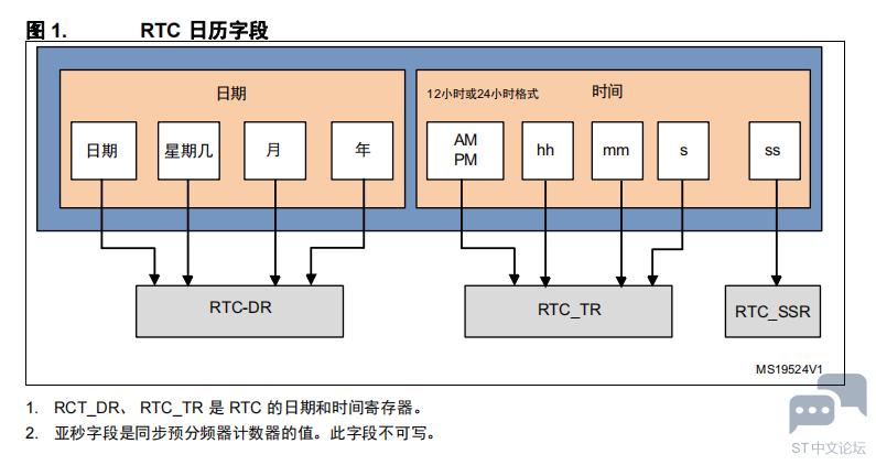

3 A8 l9 i. A+ _5 u 1 STM32 高级 RTC 概述 STM32 微控制器中的嵌入式实时时钟 (RTC)是一个独立的 BCD 定时器 / 计数器。 RTC可用来实现全功能日历、闹钟、定时唤醒单元、数字校准、同步、时间戳和高级入侵检测。1 M- k" ^" \9 [( M$ f 有关各器件可用功能的完整列表,请参见表 15:RTC 高级功能 。 8 q- R1 V6 Y: g u4 s3 |: W " I P' Q2 Y5 {' ^6 D# k 1.1 RTC 日历 日历用于记录时间 (时、分和秒)和日期 (日、周、月和年)。 STM32 RTC 日历具有多项功能,可轻松配置和显示下列日历数据字段: 含有下列字段的日历: –亚秒 (不可编程)" H7 ~1 w6 s, d7 Y3 _ –秒6 K v) B: M- ?. l –分 }8 ~7 p \3 @- z –时 (12 小时或 24 小时格式)9 w% \) f' o: \+ R; J1 S9 Y4 m, P# u –星期 –日/ R8 Z! ~ ~; Y1 x; d/ ?4 N –月 –年 二进码十进数 (BCD)格式的日历 自动管理天数为 28、 29 (闰年)、 30 和 31 的月份 夏令时调整可用软件编程

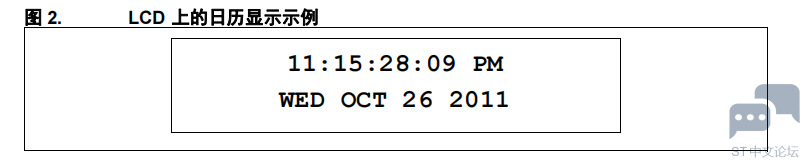

3 h x! a, x# k- I ! @6 L- u+ z$ g5 L) u5 s { 软件日历可以是表示秒数的软件计数器 (通常为 32 位长)。软件程序将计数器值转换为小时、分钟、日期、星期、月份和年份。这些数据可以转换成 BCD 格式在标准 LCD 上显示,很适合采用 12 小时格式与 AM/PM 指示符(见图 2)的国家 / 地区。转换程序会占用大量程序存储器空间和 CPU 运行时间,这可能对某些实时应用很不利。 使用 STM32 RTC 日历时,该功能通过硬件实现,因此不再需要软件转换程序。7 v L, \" _0 f- @. t& J/ f. C, z STM32 RTC 日历以 BCD 格式提供。这可以避免二进制转 BCD 的软件转换程序占用大量程序存储器空间和加重 CPU 负载而对某些实时应用产生不利影响。% H( e1 G2 f0 B0 s $ X0 O5 v* c/ `, U) g0 Q

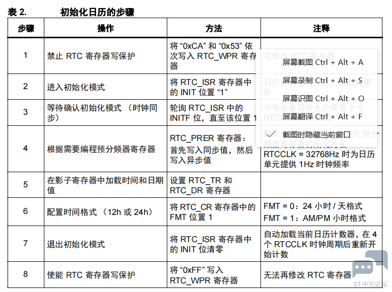

" f7 z, {/ F& u+ } ) N0 R; a5 }( h& `; n; c $ L, _2 |6 U d8 }3 a P6 U# o! A 1.1.1初始化日历 表 2 列出了正确配置日历的时间和日期所需的步骤。+ u ~6 z5 o5 C N% F* x, E e7 \ ) M4 M6 ?$ c/ U" B: q! x

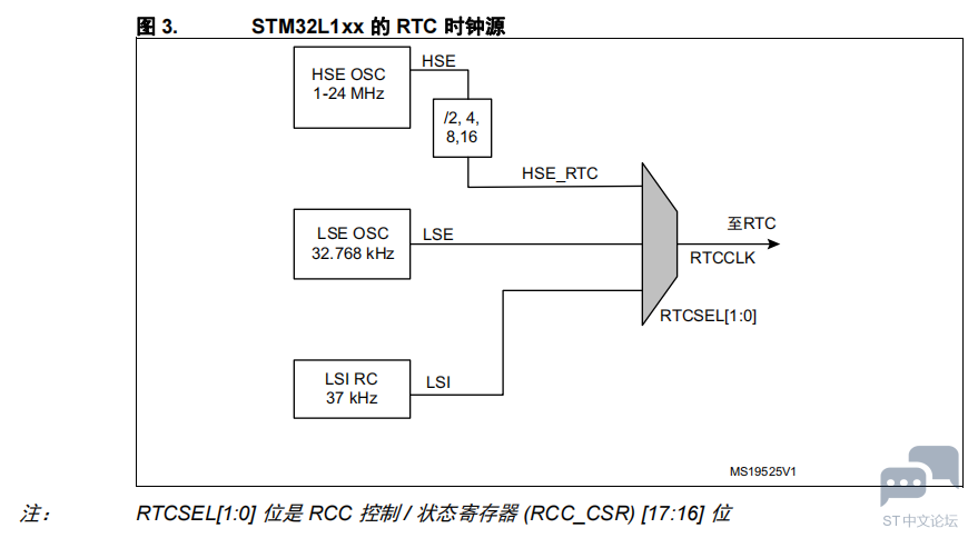

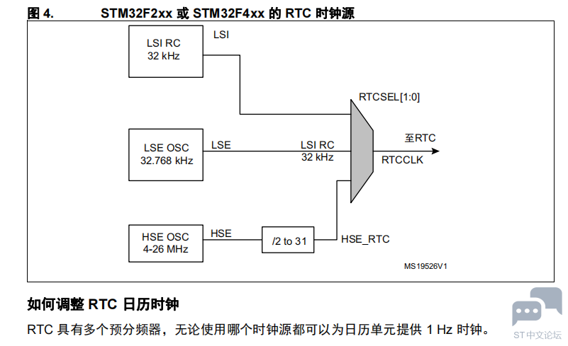

1.1.2 RTC 时钟配置 RTC 时钟源6 x8 Q; ~, e- M RTC 日历可通过三个时钟源 LSE、 LSI 或 HSE 驱动 (见 图 3 和 图 4)。 B8 s6 w8 X. L, Z5 I0 {0 @ ) }4 f! Z# }+ C' v

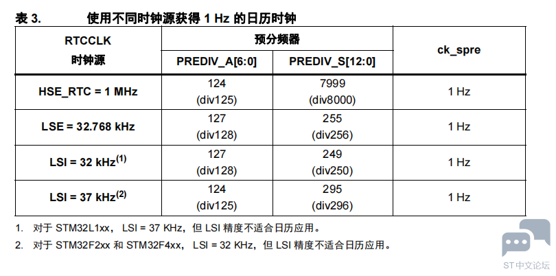

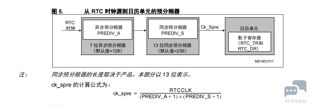

4 b7 m& {+ I, T6 l; o! d! u( x% H 其中: RTCCLK 可以是任意一个可选的时钟源:HSE_RTC、 LSE 或 LSI' x0 ?# r) m; M PREDIV_A 可以是 1、 2、 3... 或 127 PREDIV_S 可以是 0、 1、 2... 或 8191/ ? G+ L. T! i 表 3 列出了几种获得 1 Hz 日历时钟 (ck_spre) 的方法。: g; t# I3 q. J8 c" G) ?" h: \
' M Q, N/ ~: ?: d5 }8 W% G& t+ u) U# g ! O) x n1 Q# p/ ?* N 完整版请查看:附件 9 V' h$ @2 x1 a. ]2 { |
