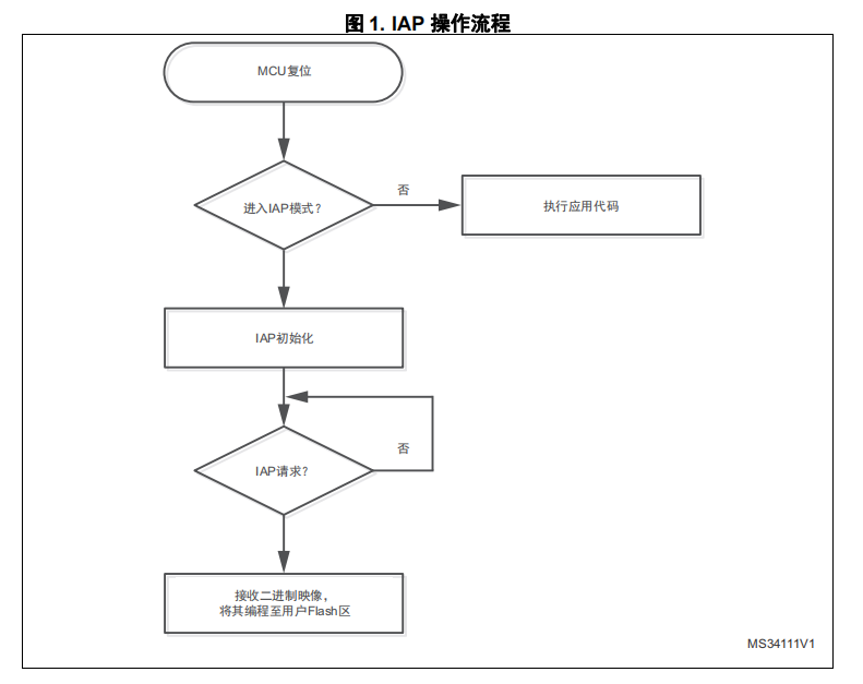

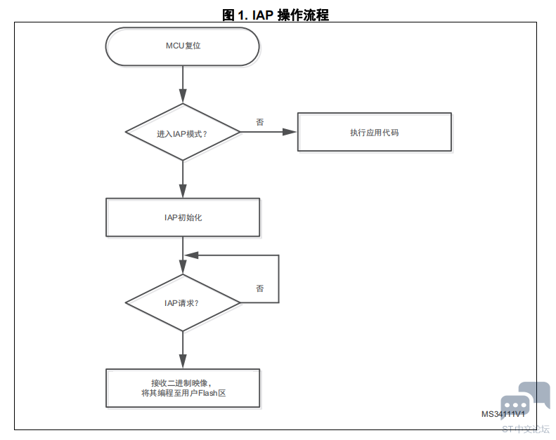

0 X# x0 P" B! ?' L7 v图 1 显示了 IAP 操作流程:' L  z# Y' c2 \0 E0 z
- }& ?4 a9 }* O3 ]7 T
MM$XB%O1D$VP@S{0K8PK1(P.png % S$ T; m( ~) d8 L1 C: \
