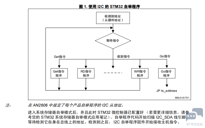

1 I2C 自举程序代码序列
+ H, ~4 O* g( h( { F2TDM`%YHA6H6AD`2GZH3G6.png 0 L; O! S0 ?8 |

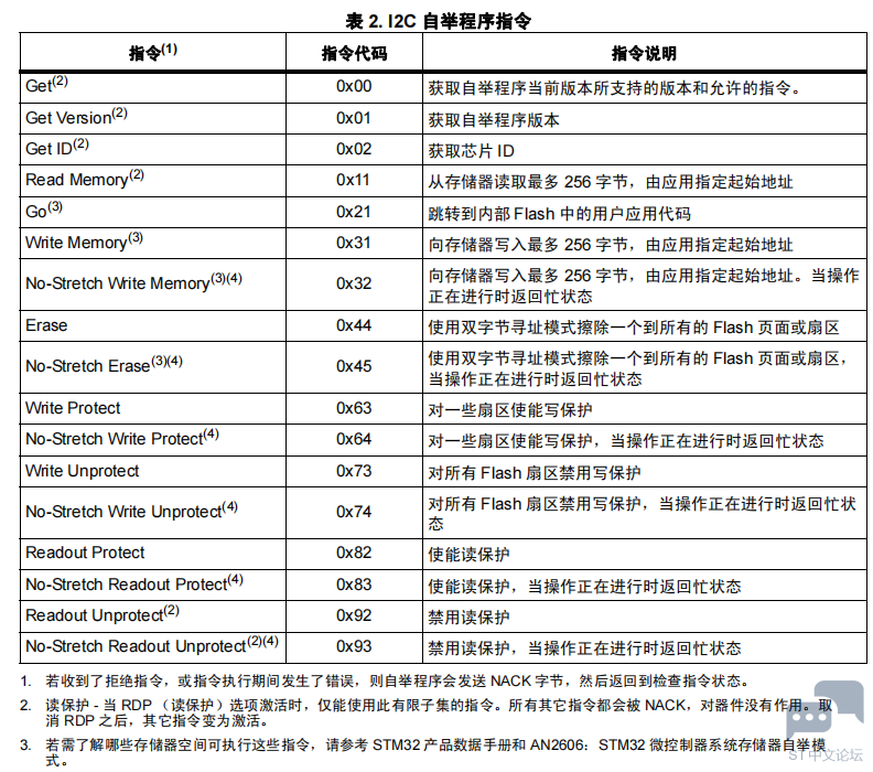

8 l- f: z% v/ I1 W+ ~2 自举程序指令集
0 l% O, U# a5 g7 n: Z# }1 P) ?从 V1.1 协议版本开始支持 "No Stretch" 指令,当自举程序完成操作之前主机必须长时间等待时,它可以支持更好的进行指令管理。$ w  v! Z4 G) _3 y% K, G( _
只要可能,强烈建议使用 "No Stretch" 指令而不使用相应的普通指令。* c# z  Y, j5 ~8 s. S9 Z
支持的指令列于表 2 中。; W  u' ]) e: v1 l
* o7 K6 n( G4 Q' v
0 ]+ O. a2 E5 E D]N3DVRF3`O38PO73O584C7.png 8 @6 M2 ]* w6 ?: F8 ?2 T. @6 f
1 A2 R' h" _0 E! f
, e8 S9 M0 t* Y) @% L3 ^. fNo-Stretch 指令
: T7 t  V0 q: a+ |6 Q  t% D当自举程序执行操作时, No-Stretch 指令可执行 Write、 Erase、 Write Protect、 Write Unprotect、 Read Protect、 Read Unprotect 操作而不延长 I2C 线。当自举程序执行的操作需要等待时间时,这些指令允许与总线上的其它器件通信。( ?) e' e6 A+ G% G# M
这些指令与标准指令的不同之处在于指令结束:当主机在指令结束要求 ACK/NACK 时,自举程序不会延长 I2C 线,而是使用第三种状态 ——Busy (0x76)来响应。当主机收到Busy 状态时,它会再对状态轮询,读取一个字节,直到收到 ACK 或 NACK 响应。
/ n8 O0 T0 z$ R/ w# _. U7 I: H3 \
; S! a, W2 ~6 p3 o9 ?3 s
通信安全8 J( V- t: H% B7 p" P" x
从编程主机到器件的所有通信都经过校验和验证。接收的数据字节块都经过异或计算。所有字节异或计算后算出一个字节,加到每次通信的末尾 (校验和字节)。对所有收到的字节 — — 数据 + 校验和 —— 做异或计算,最后结果必须为 0x00。( `+ ?- d. c6 f& t# L3 v
对每个指令,主机会发送一个字节及其补码 (异或 = 0x00)。
0 O5 o( L# x4 k; u, A1 a- D每个包或接受 (ACK 应答)或丢弃 (NACK 应答):
& r" P* X+ B, z: Y• ACK = 0x79
; J: r0 z2 g% o  ^' d5 H• NACK = 0x1F
+ o4 ?, ?, P9 d8 x; y! n+ b对于 No-Stretch 指令,当操作正在进行时,会发送 Busy 状态而不是 ACK 或 NACK:
, f# g% l" b& }5 S9 M+ B' d• BUSY= 0x76
$ Q' q% @7 u& _& X, M注: 主机的帧可为下列之一:
1 }" P5 n! H+ ^; i1 I; ^• 发送指令帧:主机作为主发送端发起通信,向器件发送两字节:命令代码 + XOR。 , _( Z  o) T! v. J0 H( Q+ h
• 等待 ACK/NACK 帧:主机作为主接收端发起 I2C 通信,从器件接收一个字节:ACK 或NACK 或 BUSY。
3 m+ b+ c: n7 Y% y& K• 接收数据帧:主机作为主接收端发起 I2C 通信,从器件收到响应。收到的字节数取决于指令。
+ X1 [2 Y) h# G, v• 发送数据帧:主机作为主发送端发起 I2C 通信,向器件发送需要的字节。发送的字节数取决于指令。* U7 W# B" b7 B- v
小心: ! R, E% ~/ N2 u, ?: Y" z
I2C 通信实现了超时机制,这是自举程序指令正确执行所必需要考虑的。此超时在同一指令的两个 I2C 帧间实现。例如,对于 Write memory 指令,在指令发送帧和地址存储器发送帧之间 有超时机制。 此外也将在同一 I2C 帧中的两个连续数据接收或发送实例之间插入同一超时周期。如果超时周期已过,则生成系统复位以避免自举程序崩溃。有关每种 STM32 产品的 I2C超时值,请参考 AN2606, “I2C 自举程序时序特性 ” 一节。. B% y6 }% ~  f4 U+ t

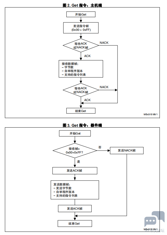

8 U: Q  T. n9 W8 ?, L2.1 Get 指令! l. J) P$ N1 x( I) J7 D: h
Get 指令可帮您得到自举程序版本及所支持的指令。当自举程序收到 Get 指令时,它将自举程序版本和所支持的指令代码发送给主机,如图 2 中所示。2 h0 x. E4 W" O2 [! B$ n1 x7 @# Y
8 k/ L2 ^' w# l8 F( e: d4 f/ _/ C (@BL5[F6B)1%1X00CPZW~HE.png
* z. u, s; t4 Q  v# @3 M
* H: @5 b! f) L& S( }9 q2 D1 iSTM32 发送的字节如下:
5 k3 i, B# J" J• 对于 I2C 协议 V1.0:
& W0 |1 Y5 a5 l0 Q, g– 字节 1:ACK& X$ }( M. ]. f
– 字节 2:N = 11 = 后续字节数 - 1,不包括当前字节和 ACK。
  Z' d. P8 ?& z; [– 字节 3:自举程序版本 0x10 = 1.0 版本/ R8 v$ d. ?2 u6 k9 ~
– 字节 4:0x00 - Get 指令0 K6 w* U: b3 q; v
– 字节 5:0x01 - Get Version/ N! n1 t& u# l& s- g
– 字节 6:0x02 - Get ID
7 Y7 w) {! |7 ]– 字节 7:0x11 - Read Memory 指令# ^1 W; z; A% F7 U) V! Z9 n# m! S
– 字节 8:0x21 - Go 指令: @/ _5 {" j. A, i2 ^  @, S& M4 C
– 字节 9:0x31 - Write Memory 指令4 P" T+ z8 C. ?9 k0 T
– 字节 10:0x44 - Erase 指令9 Q/ O) S0 i8 t( Y- J/ R& I, p
– 字节 11:0x63 - Write Protect 指令, l" V% v5 @3 u* @
– 字节 12:0x73 - Write Unprotect 指令: T( ?1 c& G: A( b6 K
– 字节 13:0x82 - Readout Protect 指令- r7 k9 d8 K' b. ?# y
– 字节 14:0x92 - Readout Unprotect 指令$ A; H5 g* g; w, t8 F
– 字节 15:ACK8 C; I* G+ W) b5 ~: k$ ^0 g+ f  _
• For I2C protocol V1.1:
0 K% ^' u. t) j– 字节 1:ACK
8 J& `( r- u8 J9 @6 e– 字节 2:N = 17 = 后续字节数 - 1,不包括当前字节和 ACK。 " _! R) j$ S7 a; f  ~
/ r" Y0 a- i6 x9 B字节 3:自举程序版本 0x11 = 1.1 版本* N/ a. S. i1 x8 o# n/ A2 W
5 P; l1 ~- r' A( V– 字节 5:0x01 - Get Version+ C. B# Q( K/ ~! e
0 e, }3 F1 x4 Z: _7 P- x– 字节 7:0x11 - Read Memory 指令
. T9 x$ H9 _, P" P+ d2 Y& G: e– 字节 8:0x21 - Go 指令" V% J$ U4 d; L
– 字节 9:0x31 - Write Memory 指令9 N% @8 X! [3 f4 \/ r  k4 e9 W# m# ~
– 字节 10:0x44 - Erase 指令: i6 o; J5 x; V2 |# R
– 字节 11:0x63 - Write Protect 指令" G7 B9 t+ j9 F9 Y5 @$ b% t; ^! s
– 字节 12:0x73 - Write Unprotect 指令/ Z/ X7 ?0 _  f; F2 O: X% L
– 字节 13:0x82 - Readout Protect 指令5 X7 n; t9 p. E
1 i% }& A* @# h% M0 \6 ]9 x– 字节 15:0x32 - No-Stretch Write Memory 指令
+ s! c4 C+ A3 E2 h5 i– 字节 16:0x45 - No-Stretch Erase 指令* {9 `/ D5 x; W4 c* V' y
– 字节 17:0x64 - No-Stretch Write Protect 指令
8 F  m3 g! ^  f– 字节 18:0x74 - No-Stretch Write Unprotect 指令9 l3 U/ h/ t# ]8 Q5 m, v! V1 z
– 字节 19:0x83 - No-Stretch Readout Protect 指令
* Y- z5 N! ]; \( u4 `! @– 字节 20:0x93 - No-Stretch Readout Unprotect 指令
  D2 c/ c2 a9 s; T& R– 字节 21:ACK0 p& Q# n& p# B' v# g
