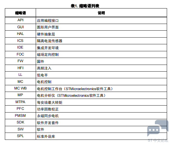

) J5 m2 c9 A  J6 ]7 m5 {# _表 1给出了相关的缩略语定义,帮助您更好地理解本文档。# e& B: C8 ?# c+ t/ Y, J% w
6 v. }9 F( F& g, t- E4 \" y
LXXDBVU_STYW[49CW{WXF)N.png " d% a; g( ?5 h. y/ x1 s

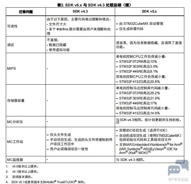

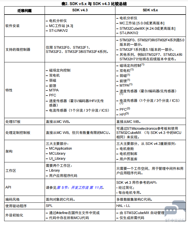

3 SDK v5.x 与SDK v4.3 比较总结
8 `" V" {, Y, ^1 \" V1 d& c表 2 是针对主要迁移问题对 SDK v5.x 与 SDK v4.3 进行对比的结果概述。
8 O8 p! k2 [4 R: M
. G  S. `. q6 m& f
5 B3 E) S, O% \1 H, f) g4 u# Q! J
U4I~{JKSEL3I[LV`Z2R9.png / S( |, |; h1 s. V4 U* e# W
D9FS(MB5EJOUKN]8C}UPEOE.png 0 o  X% `5 \5 o7 E' m* ]
3 i& ]* `$ z, R. f$ Y' d* O
" H% _' v# s4 a3 H! p: m3 M完整版请查看:附件
