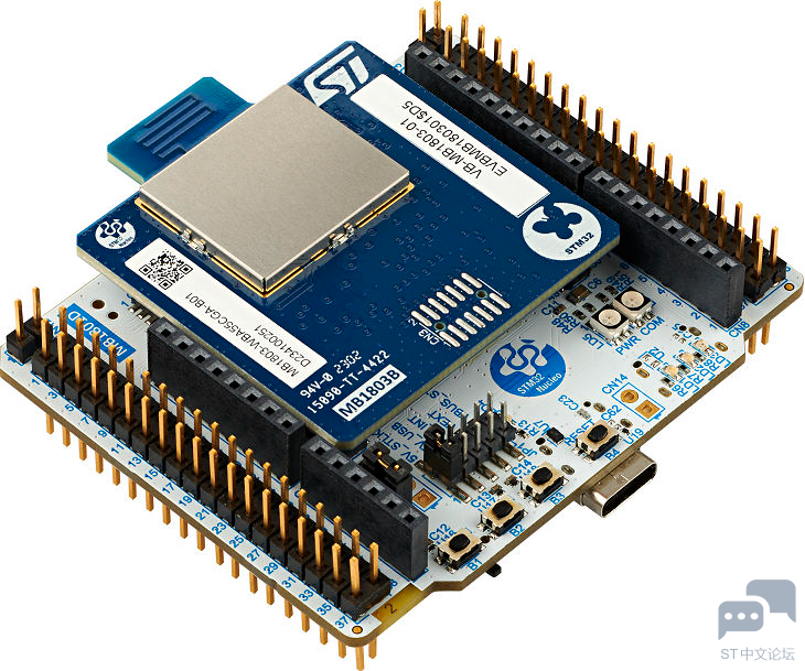

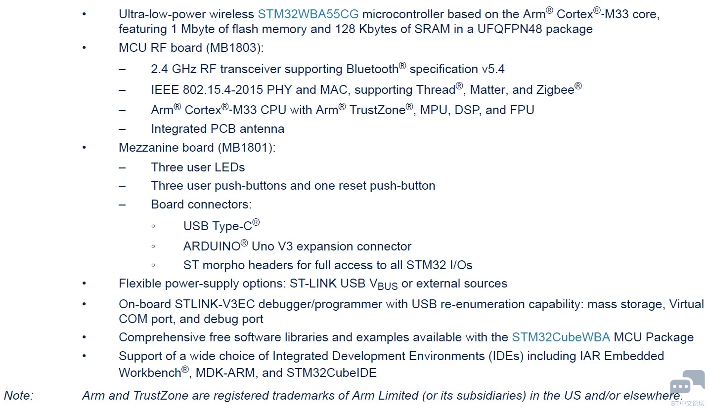

关于STM32WBA55CG开发板想必大家都比较熟悉了,开发板由核心板+扩展底板组成,支持多种无线协议。

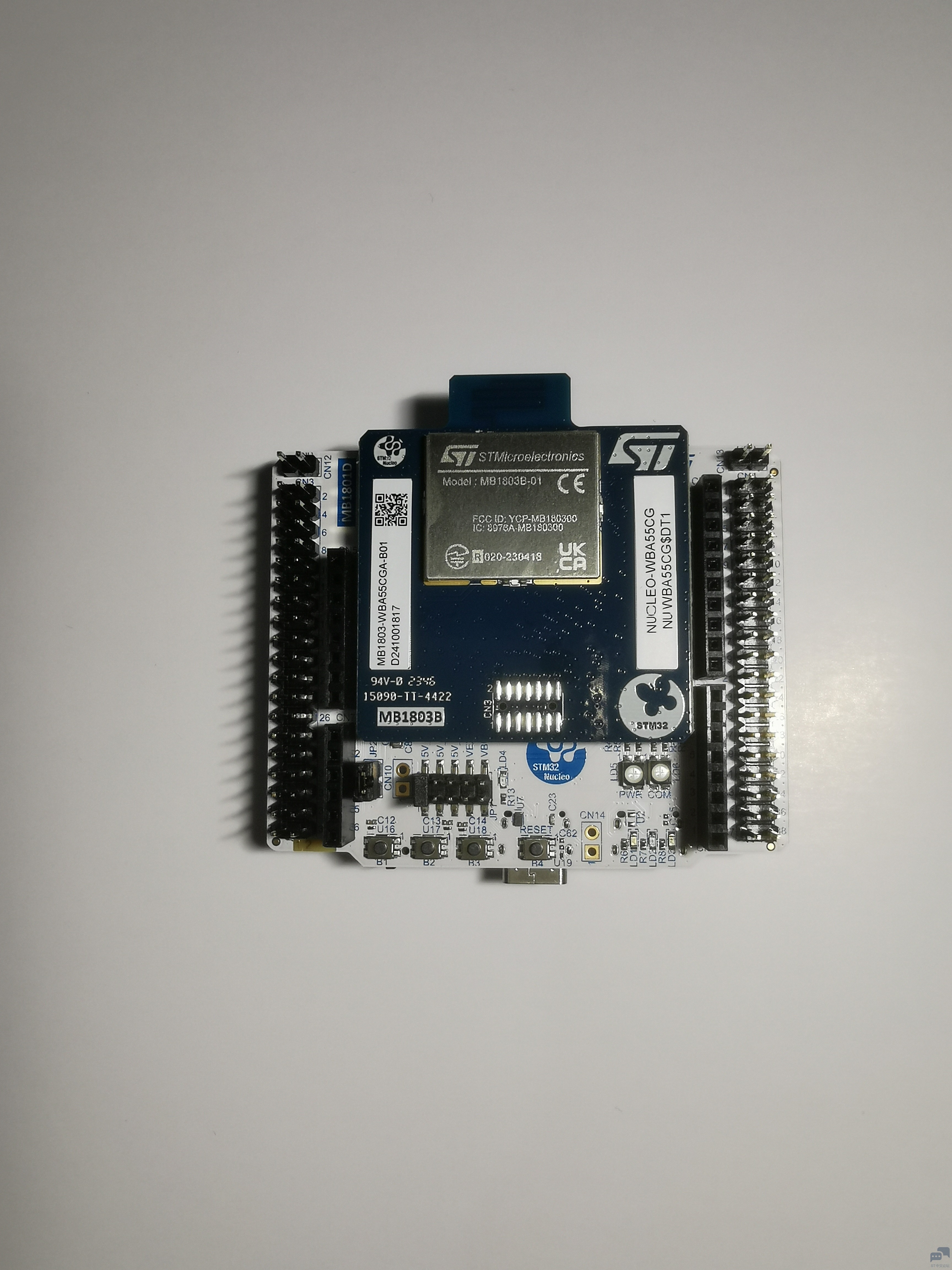

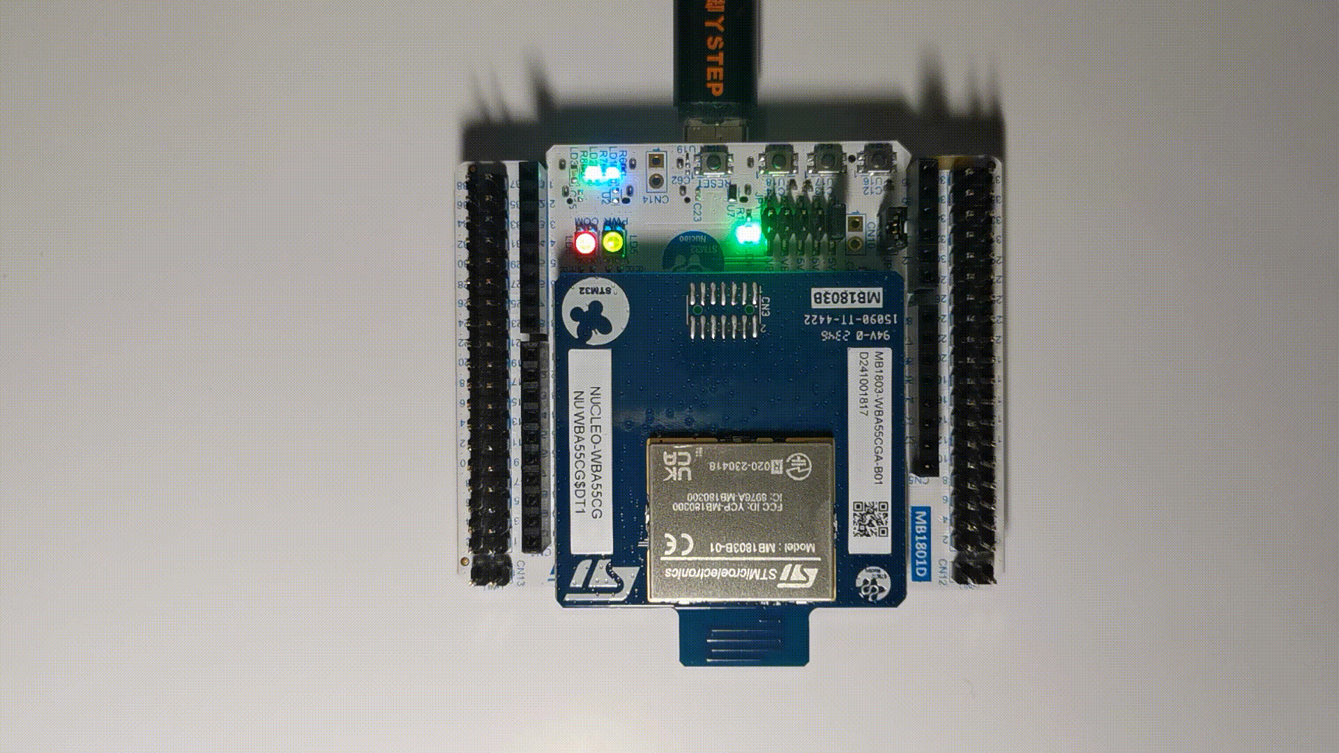

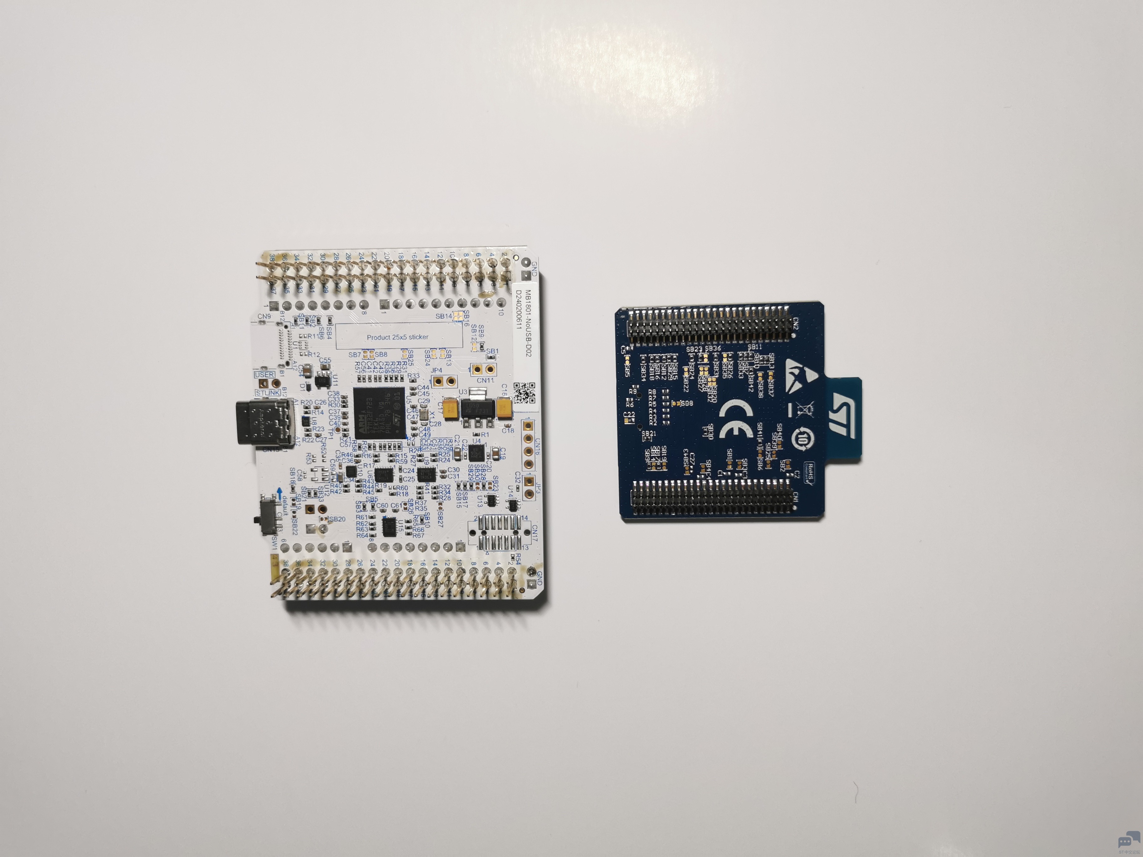

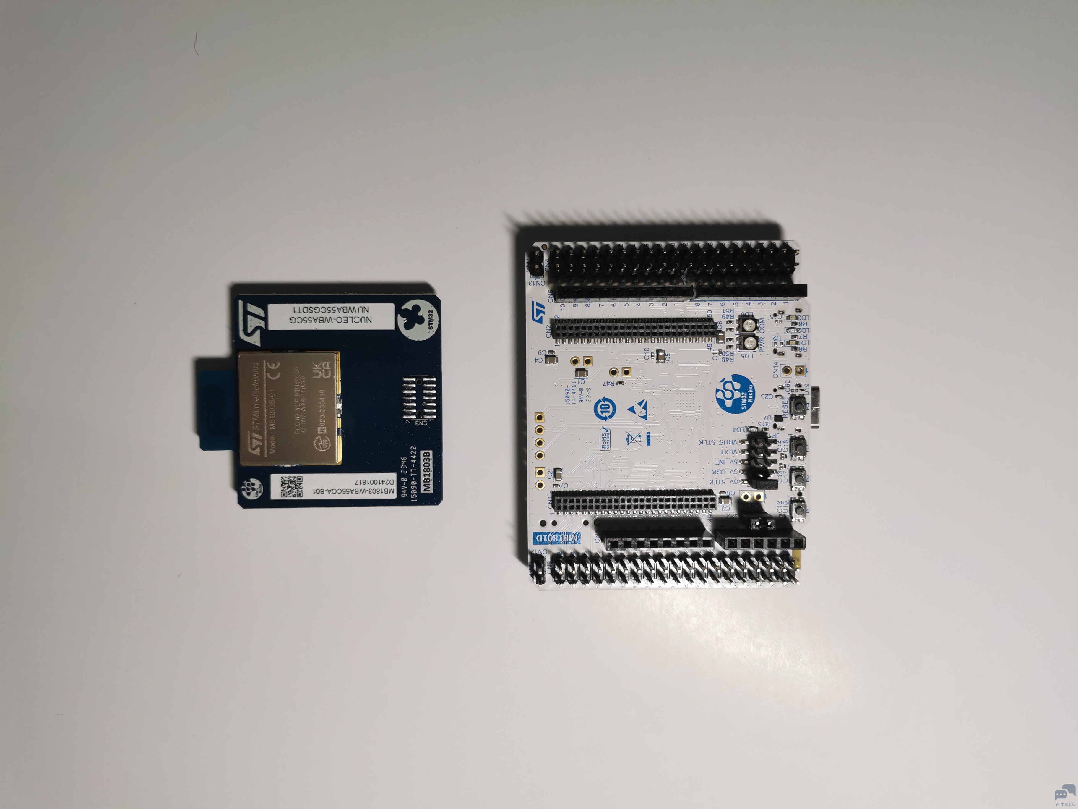

二、开箱与环境搭建

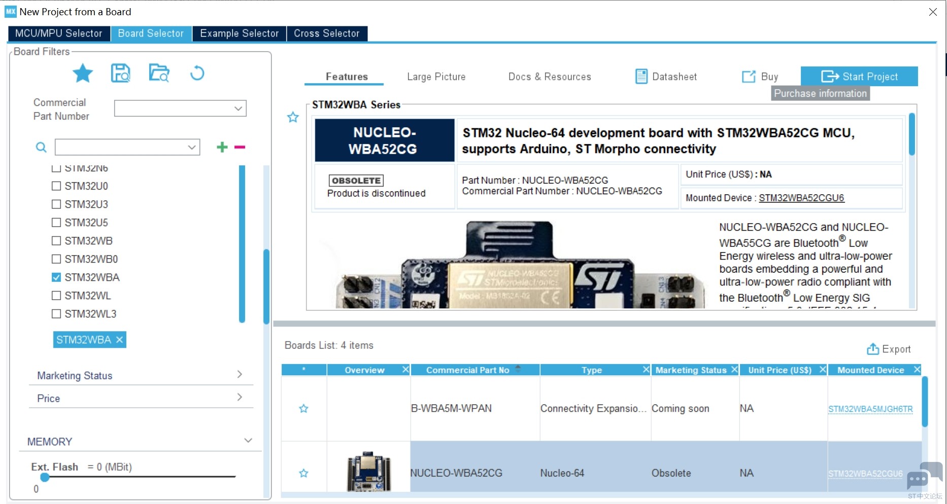

由于板上支持STLINK-V3调试,因此无需外接其它下载调试器。关于开发环境搭建,首先我们通过STM32CubeWBA获得关于该板卡的软件开发工具包,如果采用之前旧版本的STM32CubeMX可能不支持STM32WBA55CG,需要重新下载安装。笔者这里使用的CubeMX版本是V6.13.0,软件工程包可手动下载“en.stm32cubewba-v1-5-0.zip”,当然使用STM32CubeMX设计时,联网后工具会后台自动帮我们下载关于该板卡的Repository数据包,默认保存到C盘个人名下的STM32Cube文件夹下。

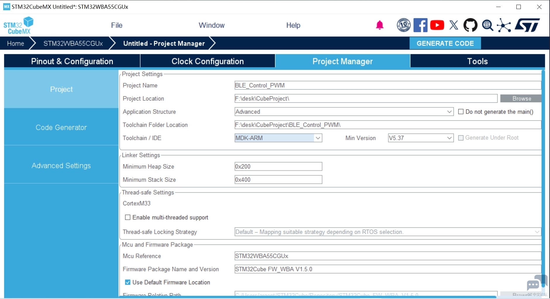

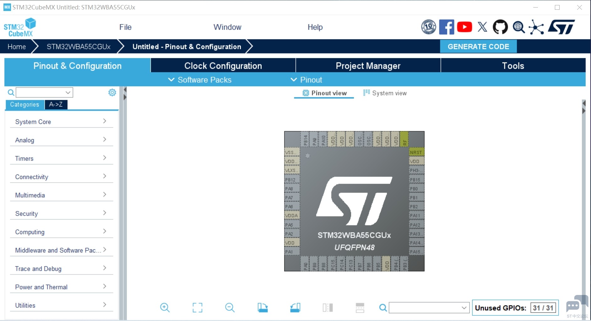

打开STM32CubeMX工具后,通过选择以官方板卡为创建入口,开始工程的创建。

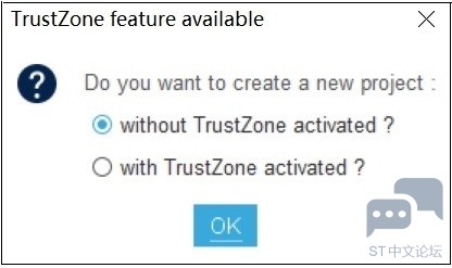

选择不带TrustZone技术功能的工程,创建全新干净的工程。

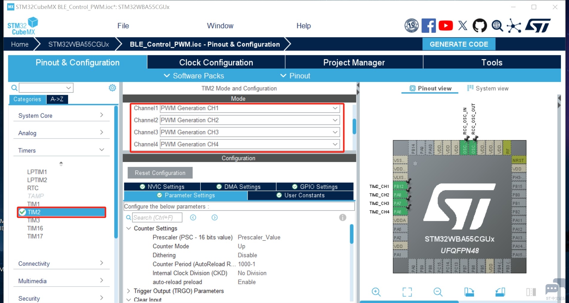

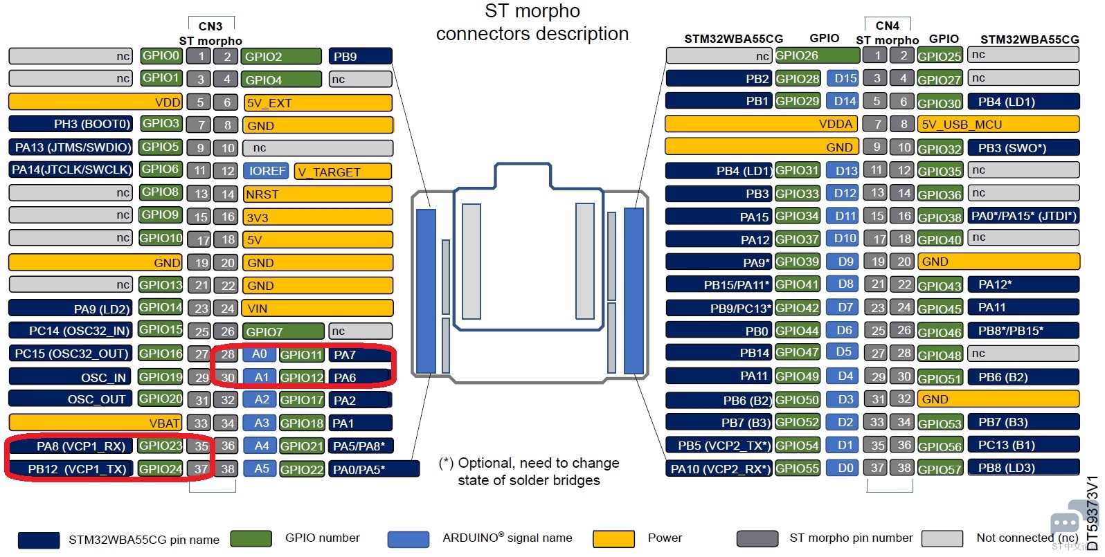

然后我们将PA6\PA7\PA8\PB12做为四路PWM输出接口,选择TIM2,并设置好相对应的管脚配置。

五、硬件连线
根据用户手册,板上的IO管脚分布图可知这些管脚的位置。

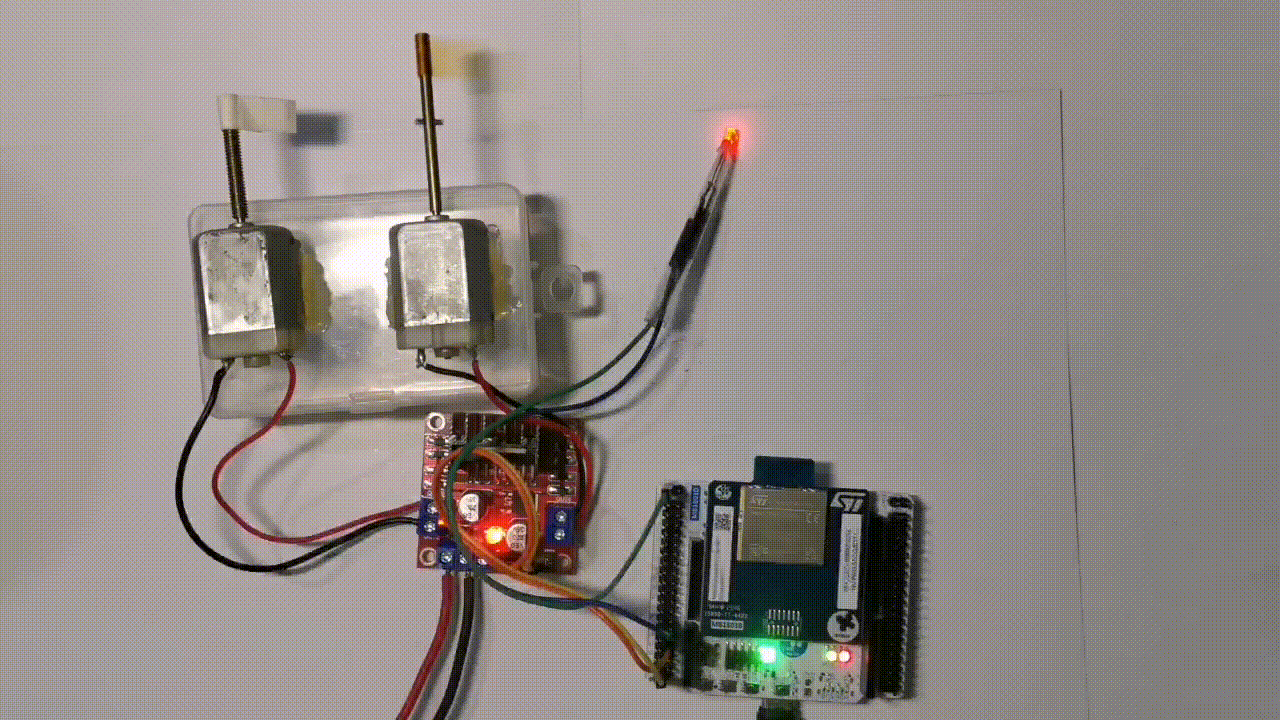

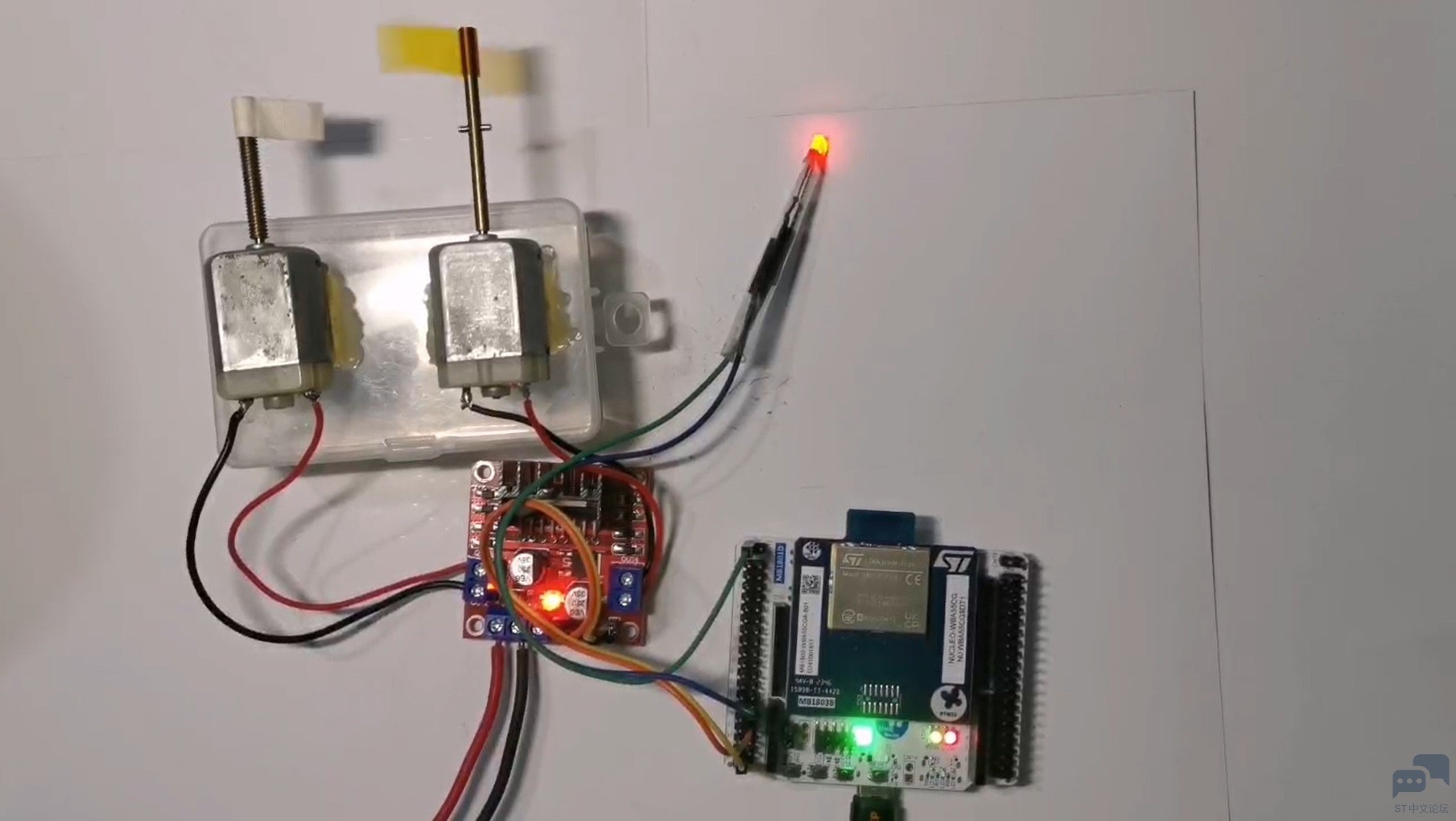

正如上图所示,这里的外接LED正极管脚连接PA7,PA6连接L298N模块的IN1输入通道,PB12连接L298N模块的IN4输入通道,将编译后的程序下载到开发板中后运行,可观察到红色指示灯以呼吸灯模式点亮,而L298N电机模块的两组直流电机转速则截然不同,方向相反,转速递增递减也不尽相同。
六、实验效果
直流电机与指示灯呈现效果见如下视频。目前还在琢磨为啥两组电机输出的转速不一致问题?需要排查电机硬件结构因素,两个电机均支持12V供电,但具体型号、轴心不一致。电机转动的噪声与呼吸灯亮度变化同步。
电机转动.mp4
