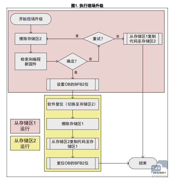

执行现场升级的典型场景请参见 图 1。+ [: R4 J( q) K7 b4 R7 g# q
3 b2 w3 b/ e9 X# c' p3 `, [1 `
# Z# q4 d$ {2 }# A4 S3 h
; d; c& U# Y9 ^( Q% t( I5 H* E5 U" E, {) n6 P
当存储区1中不存在代码时,务必保持BFB2标志设置,以确保在意外断电时也可保持安全。
4 U  U& u. l; }接下来,在复位之后,固件可使用多种方法检测到存储区1的代码必须替换,且程序从存储区2运行。务必执行此决定,即,只有一个二进制代码,且在每次启动时执行此代码。
