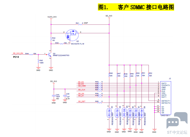

客户提供了它的硬件电路板和部分原理图:

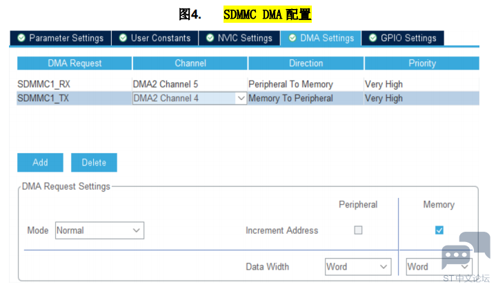

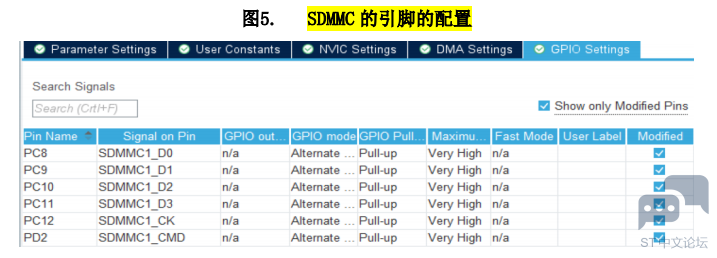

2.1.1 CubeMX 的配置

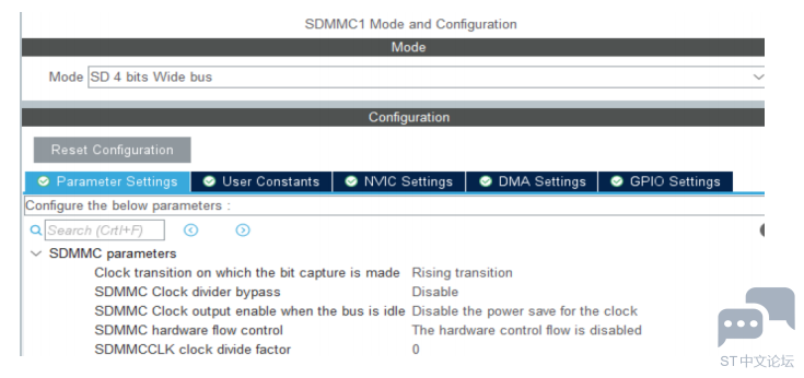

CubeMX V6.3.0 中关于 SDMMC 外设的配置如下:
图2.  SDMMC 在 CubeMX 中的配置

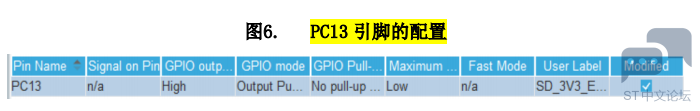

这里结合客户的原理图,还要配置一下 PC13 即给 SD 卡供电的引脚,要不然,后面调试 SD 卡时,MX_SDMMC1_SD_Init();初始化过不了。

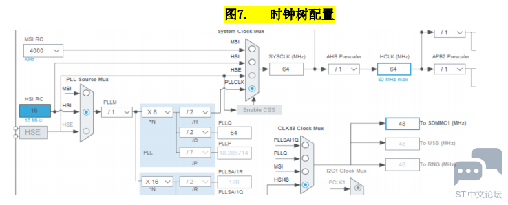

其他的配置保持默认,系统时钟源选择 HSI 经过 PLL 锁相环,SYSCLK=64MHz,SDMMC1 的时钟为 48MHz,分频系数 SDMMCCLK clock divide factor 为 0,但是参考手册公式,SDMMC_CK = SDMMCCLK / [CLKDIV + 2]。所以 SDMMC_CK 频率这里是 24MHz。
CubeMX 配置好后,直接生成代码。
