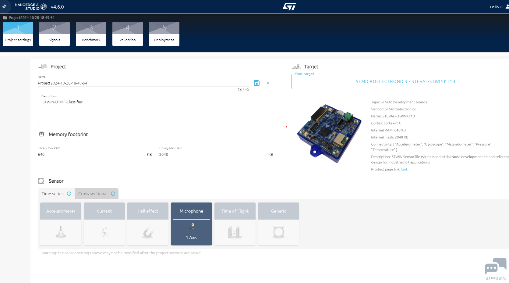

' n5 a/ k1 w" ^2 Z     继续昨天的分享。打开NanoEge AI studio后,单击n-Class Classification选择它作为项目类型,新建项目;然后单击“CREATE NEW PROJECT”来创建项目。不同的软件版本,界面会有一些差别。建立新的项目名称,如图1所示:
9 D7 E! n! E2 E# ?6 a/ A图1
! h$ C9 d& L+ V0 N- g* d* X, M- ]0 j: z" j  f/ E+ |7 ]7 q

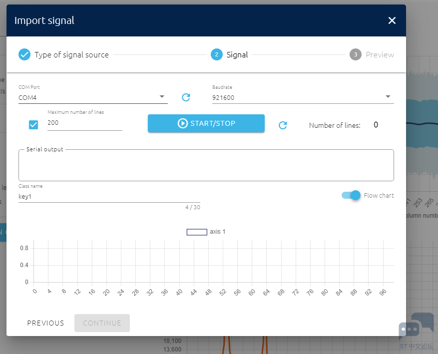

Name中输入项目名称,暂输入STWIN-DTMF。 选择板卡,选择麦克风,点击Next,进入第二步signals,点击Add signals,弹出的对话框中选择From serial(USB).然后弹出import signal窗口,如图2所示:( L7 o" s0 t% w1 V8 V
1 g* a) c' M7 }/ C图2# f8 V- a4 o5 I( C: y5 r* e

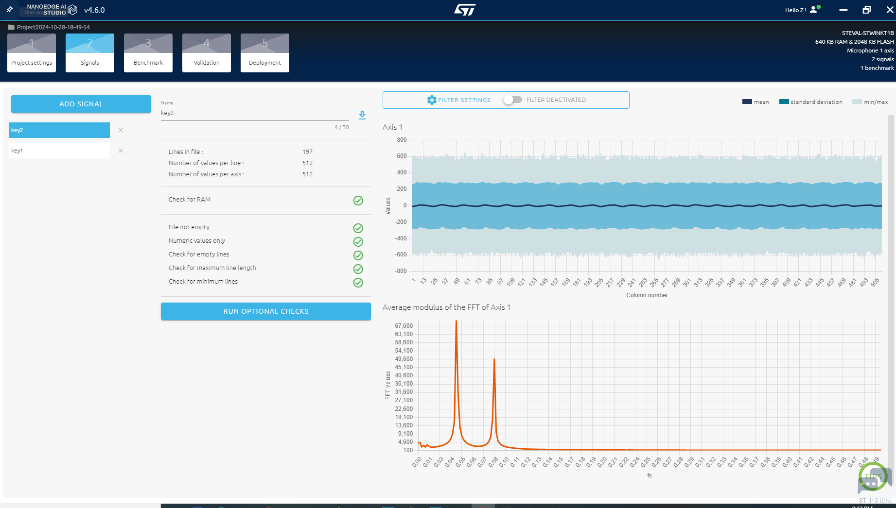

选择端口,波特率选择921600,maximum number of lines 选择200,采样数选大一点会更好。class name 修改为key1,如果这个地方是file name,可能有些步骤有点问题,会影响会面的程序。OK,打开手机音频发生器,长按1,放到板卡的麦克风附近,静止或移动都可以。点击软件的START/STOP开始采样,直到采样完毕,点击Continue。采样完毕如图3所示:$ N+ ^+ ?; h6 P6 s" O; J) A9 ?
3.png + c0 Q! X9 ^/ @3 \
图36 m$ k3 u* D5 w3 |- S9 w
2 d* V. R5 m* u  A8 ^9 R; O, B这里暂时之采样1和2的声音。

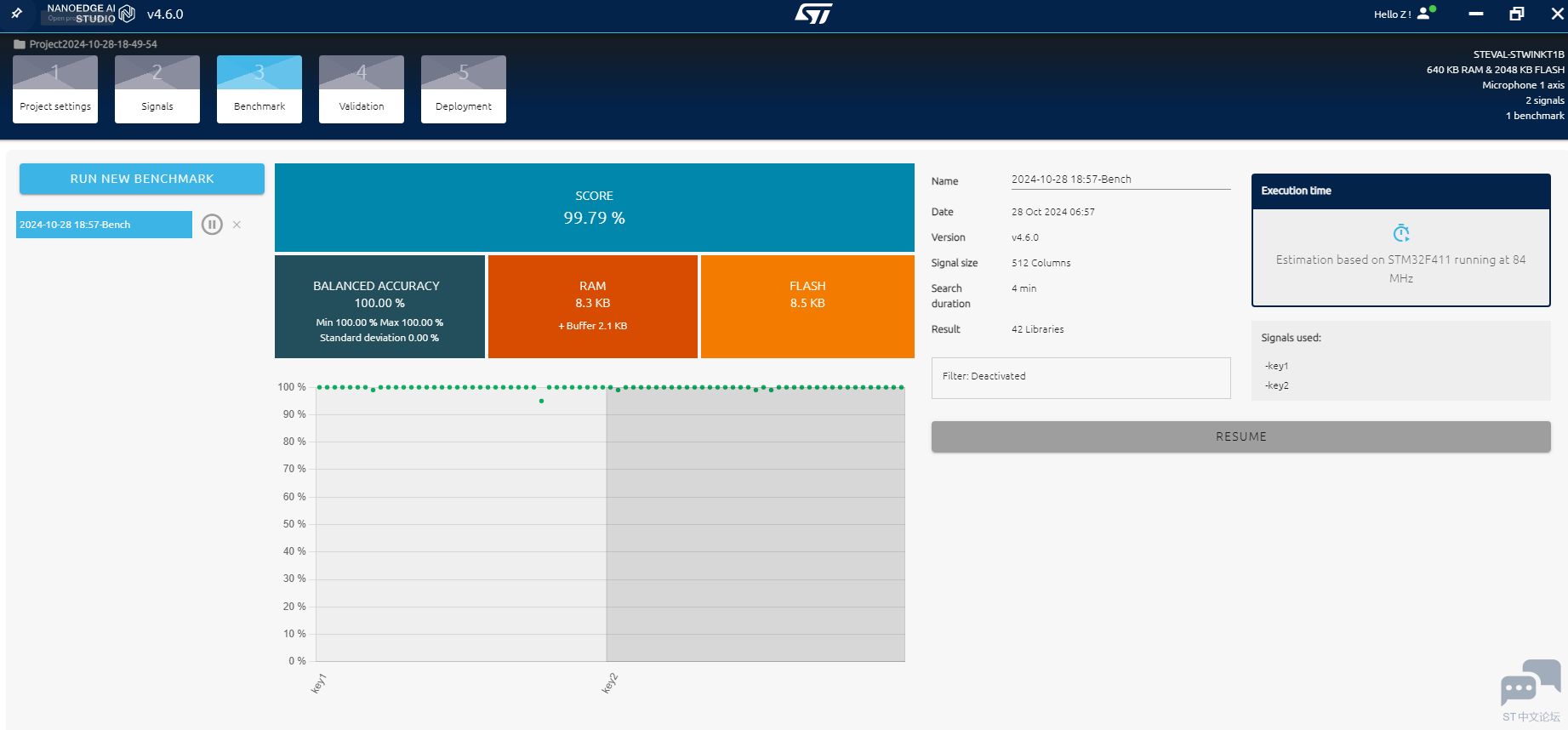

7 i/ z9 |& e+ k  O+ U; [  K进入第三步benchmark,如图4所示:, Y$ M+ V( q5 ?9 r$ }
4.png * e. x# C( \8 D1 n4 b
图4
! \4 x# c6 b* S+ H: Z* Q' |! G+ m
/ i& T8 ~0 T) G, [点击开始,自动基准测试,当达到所需性能时,可以停止基准测试。进入第四步Validation,选择最好的一个可以进行验证,这里测试跳过。

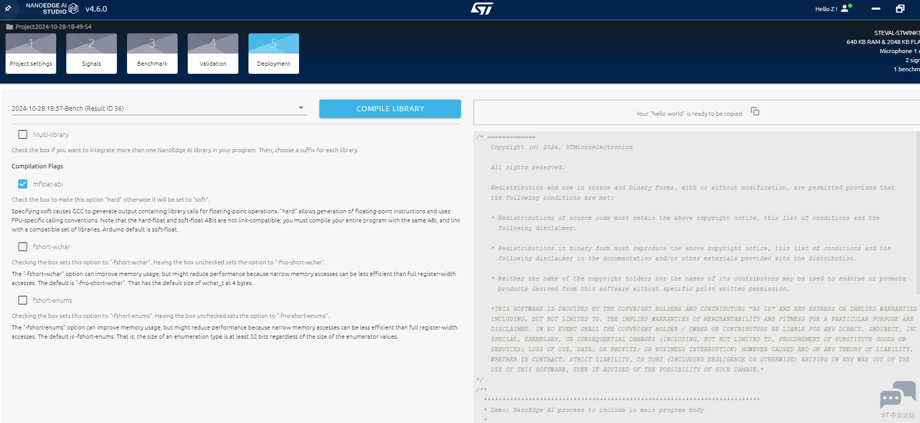

5 H) {8 k' u+ [6 F进入第五步,Deployment,选择如图5所示:
5 s/ ]1 r$ j6 j图5: L; ?" ?; T/ H2 H$ T- A! H0 D
6 L3 d) p: ?1 V  j8 Q
点击compile library,在弹出的对话框出保存库文件。

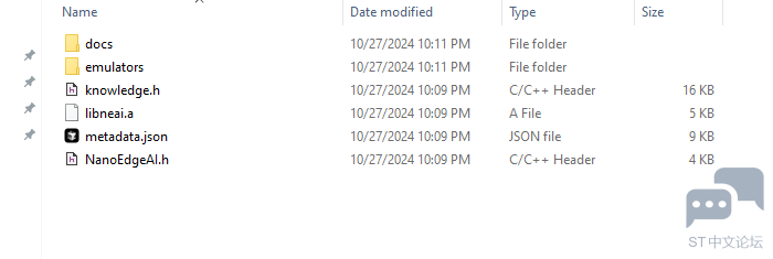

( X# S% U4 U$ \) v8 R8 E解压缩库文件后,如图6所示:
! T% t7 C# z9 s+ O7 |7 ?/ ^ 11.png
/ Q  {, s. [/ I- h1 W* n图11
& K& l% I$ Y4 K" m0 `# ]
  J" y7 \" n4 U  ]) d1 x/ {& b% }用于分类的 NanoEdge AI 静态库是包含 AI 模型(例如,作为信号处理、机器学习模型、优化调整的超参数等的集合)的代码,旨在识别某一类中的传感器模式。所有类别均由用户在 NanoEdge™ AI Studio 中定义,并在 AI 模型的训练过程中使用。
! W( j8 f# y# r- H6 X( C3 K文件里libneai.a是分类器的C/C++静态库,knowledge.h是包含知识缓冲区声明的头文件,NanoEdgeAI.h是包含函数原型和示例声明的头文件。copy这三个文件替换掉下载STWIN_DTMF_Classifier\Core里的文件。使用STM32CubeIDE打开项目。

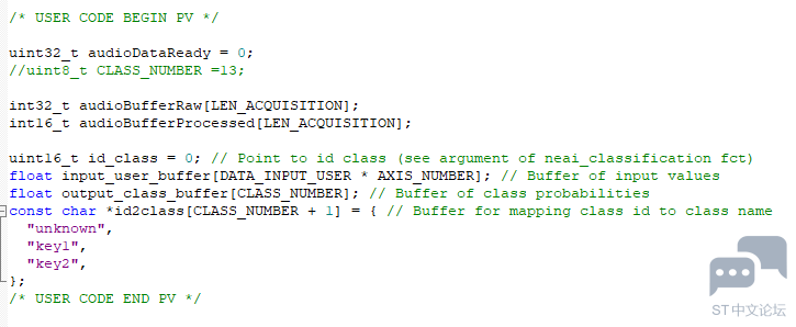

- X% W6 D4 X; V; U' c) t: \将NanoEdgeAI.h中的部分代码copy到main函数/* USER CODE BEGIN PV */和/* USER CODE END PV */之间,如图7所示:
' ^8 ~2 i% g; M3 m  V& W 8.png ( D0 u$ B  y1 K! n- s2 Q# C& g
图74 @/ K9 {" Q" C6 q0 A

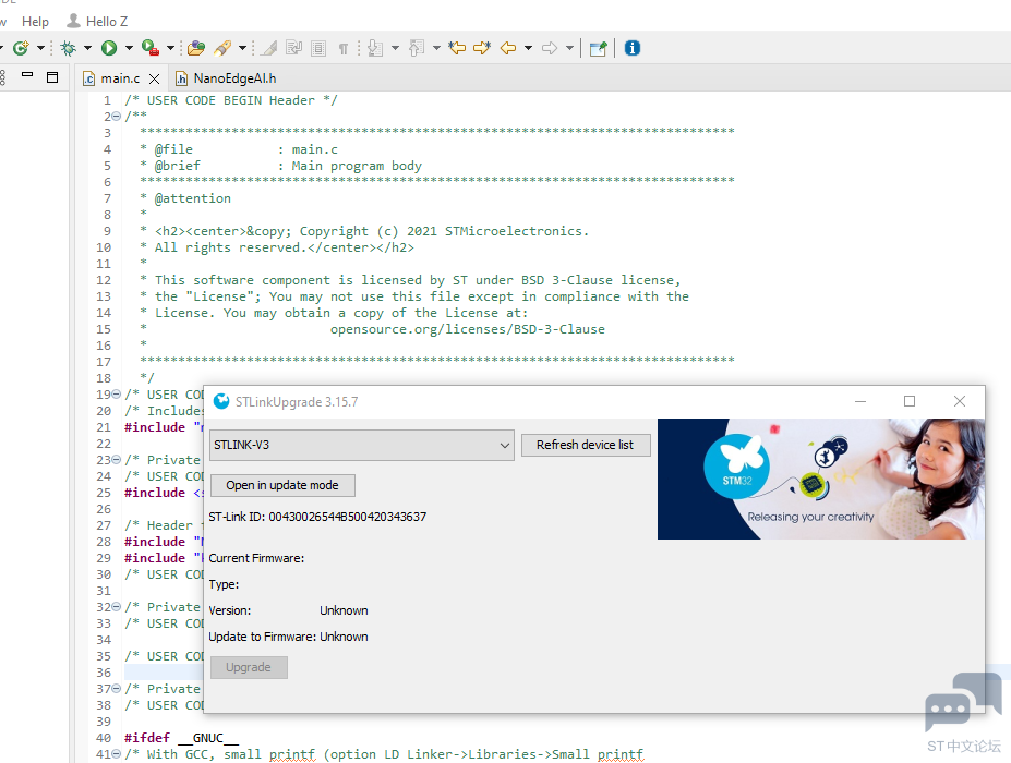

6 t; j& H6 d5 {4 |然后进行编译,这里花了不少时间,一直提示no st-link detected。更新libusb-1.0.dll也不管用,最后AI提示在IDE的Help中有一个ST-LINK Upgrade,如图8所示:
  b) b: P& d" `+ U4 Q4 d0 x2 n6 T 9.png
+ Y$ i9 j$ A' f( Y* K  R; W1 Z图8( W1 a2 S: U" C
更新后就OK了。' h8 E" R% P9 i- n& l* @

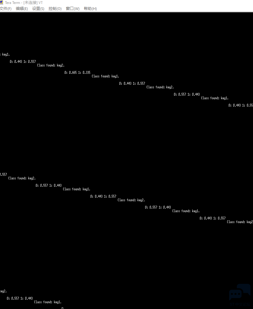

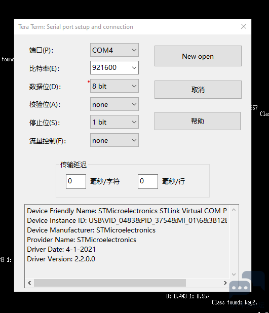

download程序后,打开Tera term,在选项用有一个串口,选择端口,波特率,如图9所示:- D! u+ o$ w! [, a
- m4 R+ i. ?5 n6 V8 k- n2 |, {" E图96 e3 u3 `" v" D- ~' u. N+ b& ?
3 |! c1 r6 a: v. g0 ~+ ^) E* _; [
点击连接,可以看到不断的在输出。如图10所示:% b/ n" B8 }5 ~. w
/ c6 E) }* \2 y5 y7 z图10: L0 F$ w: A& g" C, R) _: u$ r
4 y1 g# E$ p" z/ k打开声音发生器,靠近板卡,播放1,就会key1的位置,播放2,就会听到key2的位置。
