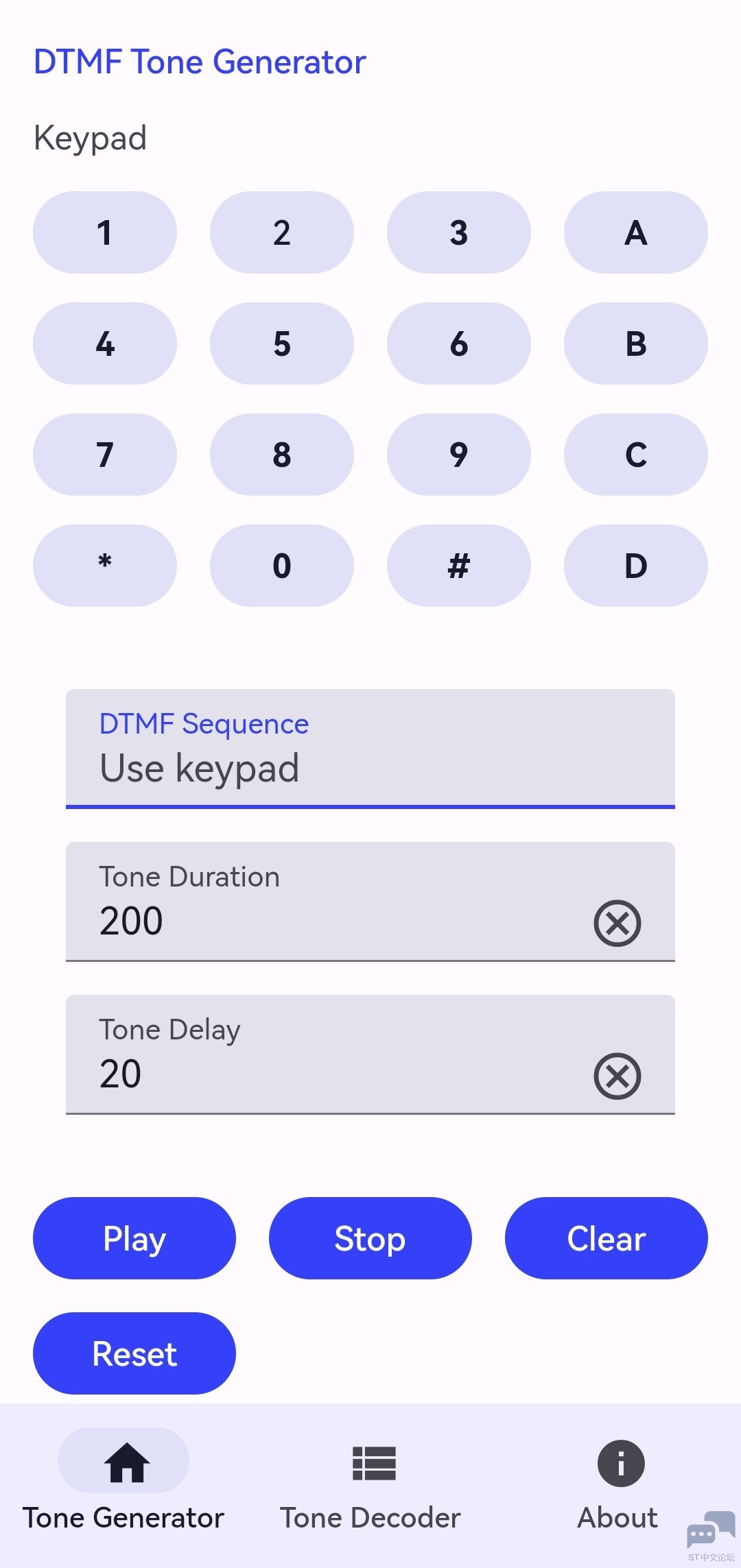

  [0 L1 w5 B( m# L     闲言少叙,首先准备工作,除了使用STWINKT1B板卡以外,需要在手机上安装一个DTMF Generator,功能是按不同的数字可产生不同频率的声音。如图1所示:

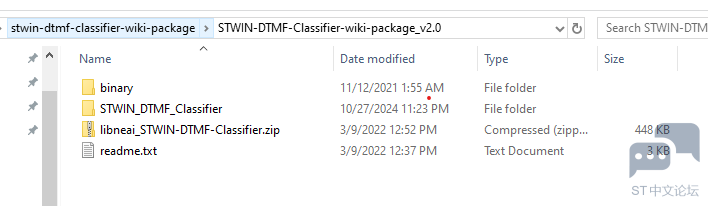

     然后下载固件包stwin-dtmf-classifier-wiki-package.zip,文件我放到了附件,或者去官网均可下载。解压缩文件后,如图2所示:2 p& Y# I% c& q, K; b
$ d' S4 ]/ ]+ V- Z% e# a图22 S: n+ T6 c8 u* Y9 a# s# E
  `# L, w9 h% D4 |   其中,源代码在STWIN_DTMF_Classifier中,binary 文件夹中有两个bin文件" P2 s2 K* I: @' F
   STWIN_DTMF_Classifier-datalog.bin用于数据记录;; [4 e( y1 n& [1 @
   STWIN_DTMF_Classifier-detection.bin用于音调检测。3 {5 `( V! p# H" h
   当然NanoEdge™ AI Studio 这种新的机器学习 (ML) 技术软件是不可或缺的,官网均可下载。7 M; w3 ~6 X% {% S8 r

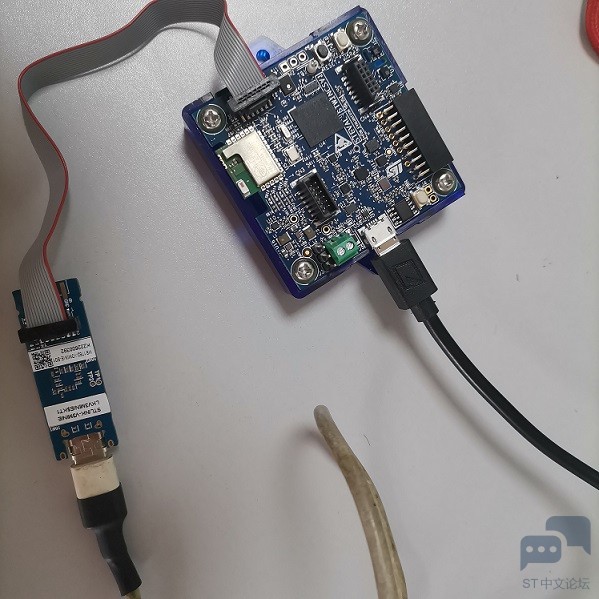

   准备工作准备好后,如图3所示:' e" k0 z" W7 f4 N# x' `
) t$ N% u6 A- \- ^, P  W图3: q3 P3 R3 G5 U/ O4 L2 j% I! y) B
" l) ^) o: C- Q8 X* n9 p, ^" h3 n

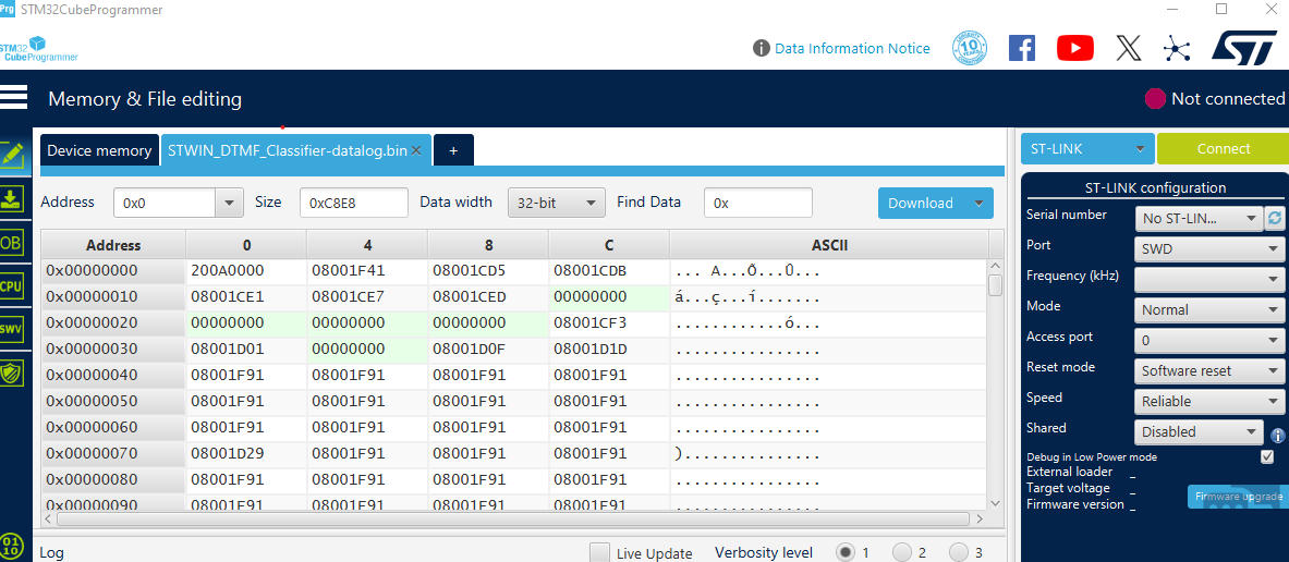

   将STWIN_DTMF_Classifier-datalog.bin下载到板卡上等待使用。下载bin文件的话,我使用的是STM32CubeProgrammer,配置界面如图4所示:
* e( K% `; {- m. U( g9 h 5-4.png * P/ ^; [  d) l+ }
图4; h1 u% |7 P' e' d; k8 I

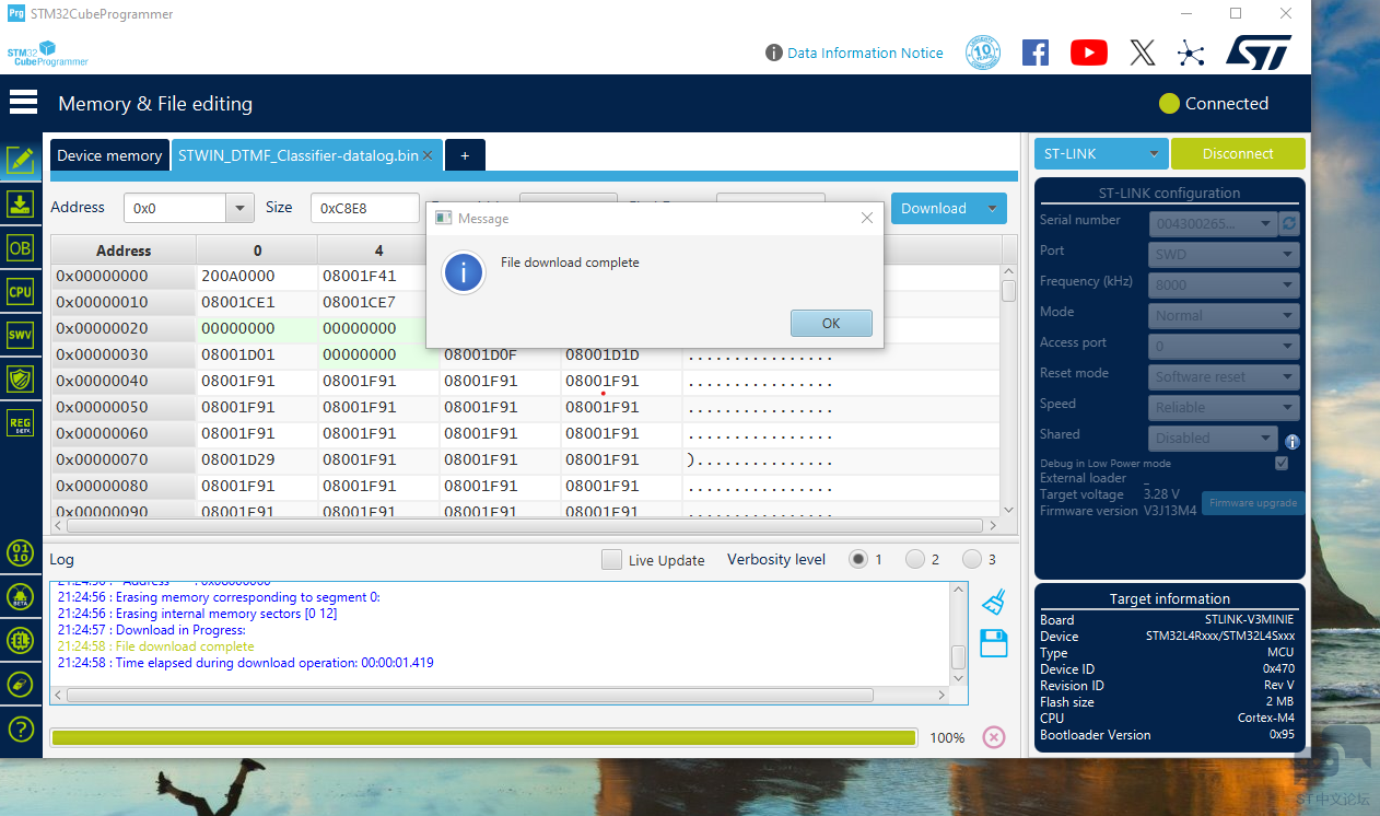

5 a6 o5 F4 ~& ?   点击加载bin文件,点击CONNECT与板卡建立连接,配置好所需参数后,点击DownLoad可正常下载,下载成功后,如图5所示,即可等待被使用。
7 ?% J+ i7 Z; y: q: _2 _" K% Y" } 5-5 .png # O1 F  x  Q4 Z( ^. \3 F7 d# l* Z- G! B
图5

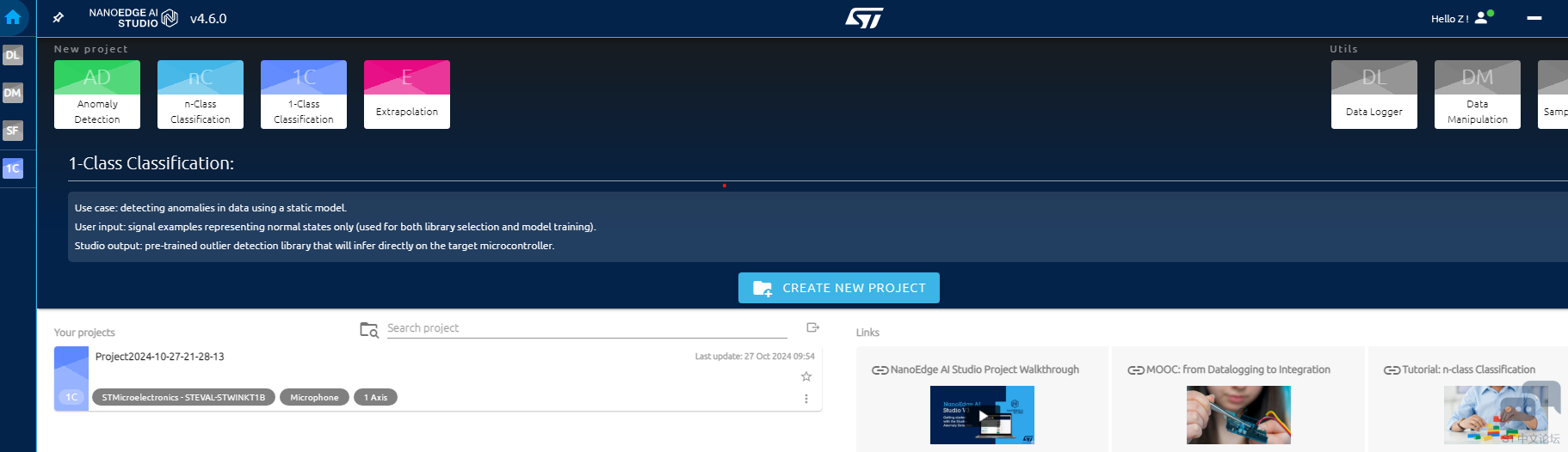

, P4 `' P! j2 T( c8 U+ ^% L   打开NanoEdge AI,单击n-Class Classification选择它作为项目类型,新建项目;然后单击“CREATE NEW PROJECT”来创建项目。不同的软件版本,界面会有一些差别。如图6所示。
, U8 l0 @. L1 L% Z, G; C- j 5-6.png ; o+ _4 R5 C+ v0 l0 L8 N1 X
图6$ l7 `% G3 K0 B0 z' `
