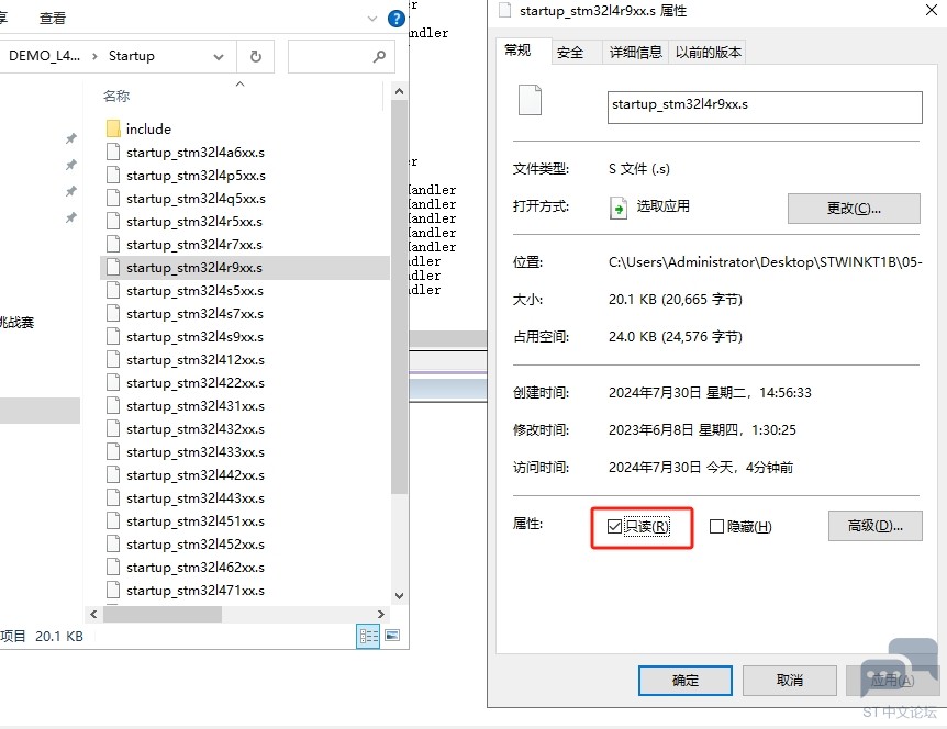

1:首先打开.s文件,修改只读属性,去掉复选框。

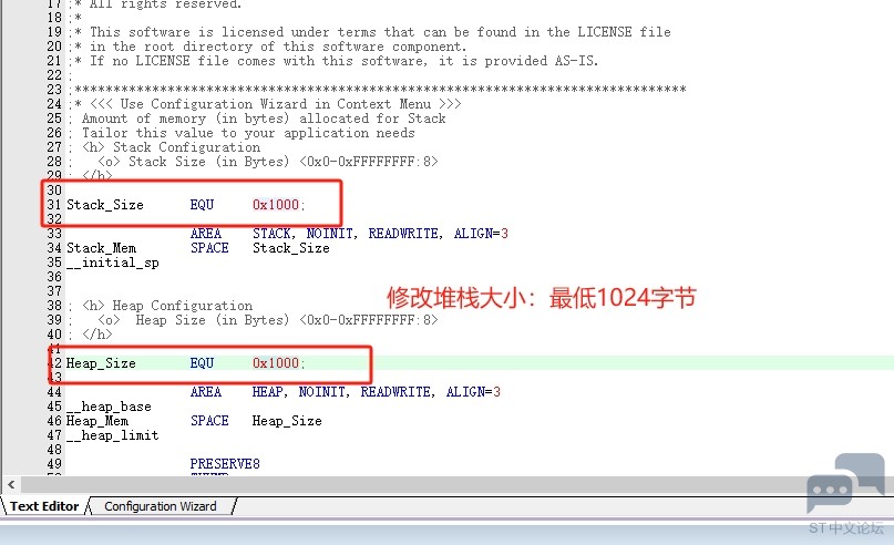

2:修改堆栈大小,最低1K

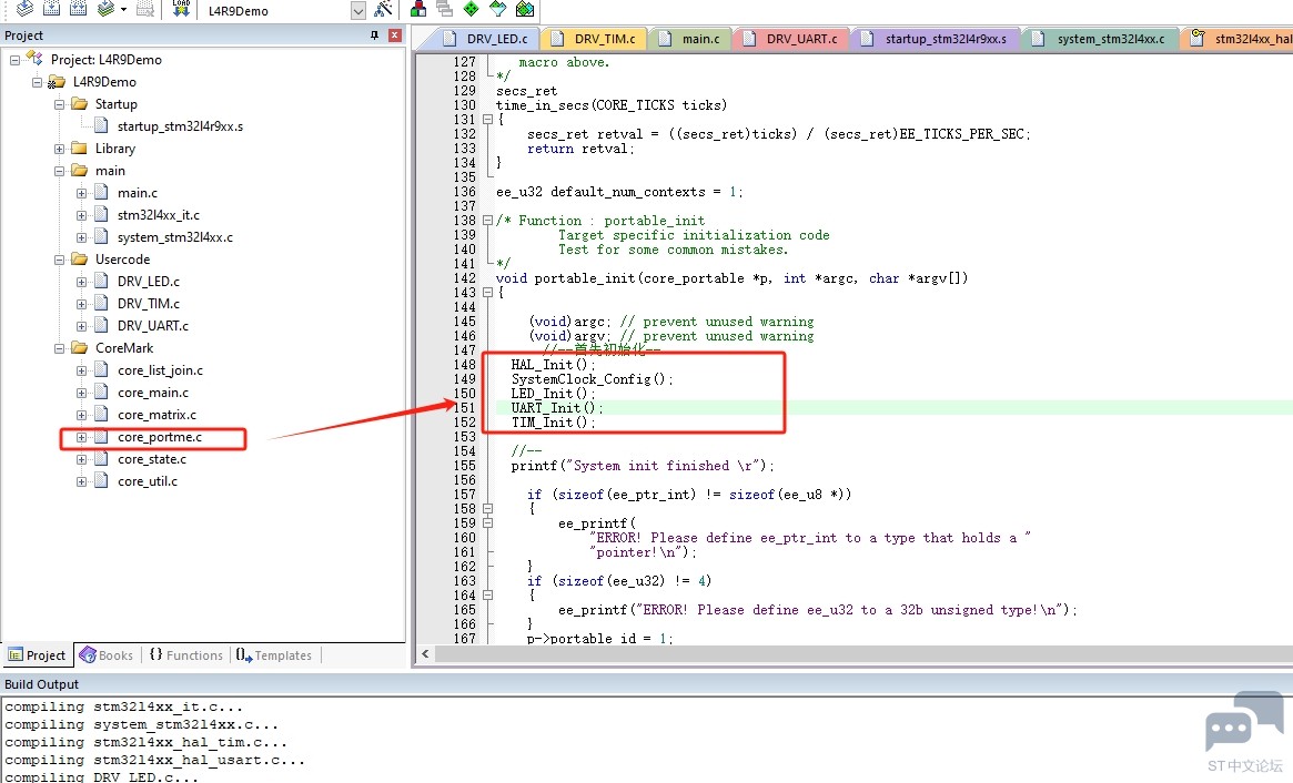

3:修改初始化代码,注释掉原有的Main 函数,并在上述位置添加初始化代码

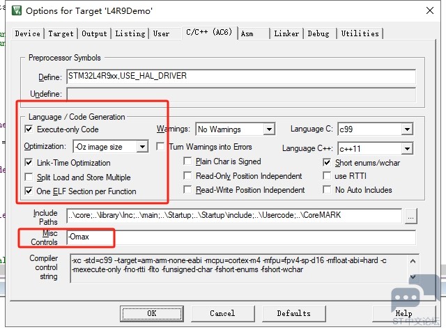

4:在编译器里面设置优化等级

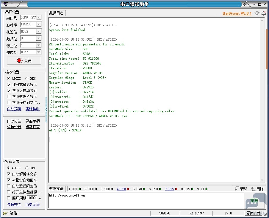

) E- b$ n4 ~6 t$ p+ |$ {! @5:查看测试结果,我们的跑分是392.7分,

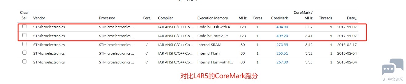

我们可以查看到官网的L4R5系列使用的是L4R5作为跑分的参考的,我们的L4R5的跑分是405左右,和我们的跑分差了接近12分左右,由于编译器的原因,我们这里可以暂时不做追究,好了,今天的分享就到这里了。
