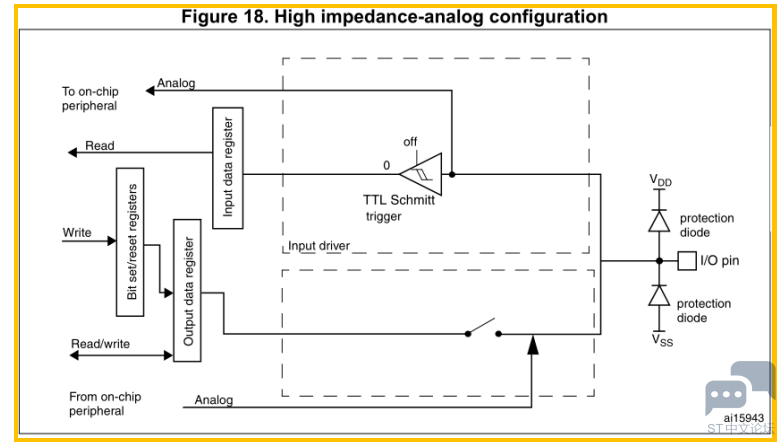

在 STM32F334 的数据手册上我们可以看到 GPIO 当作模拟功能时的框图。如下图所示。
) p% p9 j) M$ q- }5 Q% c
( y& D  C0 P3 r( z& e
3 \5 S: S3 H# d- I
在上图中我们可以看到,当一个管脚当作 GPIO 的时候,实际上输出和输入是直接连接在一起的,这个给我的第一个想法就是这样在 DAC 输出的时候,肯定会影响 ADC 的数据采集。这样,是不是就意味着这样使用是不行的呢?9 X9 k1 P; h+ n( O1 T8 U

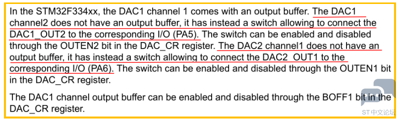

我们接着又看 DAC 关于通道开关的描述:
+ H5 o/ O, j% `" h+ Y  h" U" K( f3 r# ~/ t7 ~0 H& e  e
( _, c3 E5 a) T: G2 m MT2_PNK~VXH~@08TE4[}]RA.png 1 @; r* m5 K/ Y: y5 B& o4 E6 T
! M. C$ v1 v# w8 L6 ]# Z

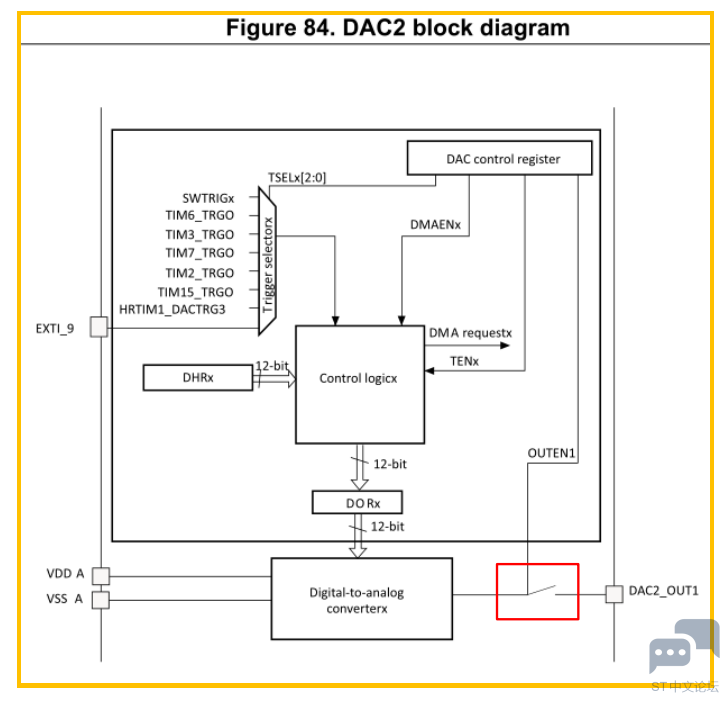

从这段的描述中我们可以知道,PA5 和 PA6(DAC2_OUT2)其实是分别带有一个开关的(参见下图的红色框)。这个开关起到的作用就是在 DAC2 的输出 2 与 GPIO(PA6)之间做一个控制连接的作用。此时,如果是将 DAC 的通道与 GPIO 断开,就算 GPIO 当作了 ADC 的功能,它也不会对 ADC 采集的电压有影响了。  K2 r3 A- Y- a- Z- W) j
5 Y! p# G& }  D1 E; v) J$ W6 h7 @% P
2 r: v: l+ d  `/ h
9 K0 k# I% e# ~1 D0 e总结:   [; r( o0 Z1 g% }3 x) w- b2 W4 m
STM32F334 的 PA5 和 PA6 在 DAC 通道与 GPIO 断开的情况下是可以当作 ADC 的管脚的: g. b$ t' j8 C3 X) g. U; `
