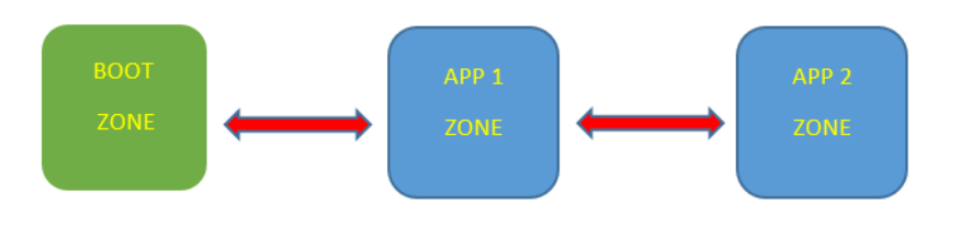

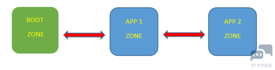

对于 STM32 用户,经常会涉及到通过用户启动程序实现对用户应用程序的更新升级。一般来讲,用户启动程序主要用来跟外界通信,获取新的用户程序代码并实现对用户代码区的应用程序升级。用户应用程序是指实现各种用户功能的代码。 在这个过程中,往往需要做从用户引导程序区(以下简称【BOOT 区】)到用户应用程序区(以下简称【APP 区】)的跳转,有时可能还需实现从用户应用程序区跳回到用户启动程序区,甚至不同用户程序区的互相跳转等操作。在这些跳转过程中,常常有人的开发工作在此遇到阻碍,甚至破费周折。 7 J* x& M" x8 l( I6 r: b, q E ! p2 ]- D( n8 ]0 Y( H6 H0 o STM32F0 代码区跳转 在此我们以 STM32F0 为例,就芯片内不同程序区的跳转问题做些交流与介绍,限于篇幅,这里仅直接介绍具体操作和注意事项,不做过多拓展介绍。相关知识点可阅读 STM32 芯片参考手册、STM32 相关内核编程手册。3 @' p3 o6 x1 V! p 下面介绍中提及的集成编译环境是指 ARM MDK,硬件基于 STM32F072RB Nucleo 开发板。( O1 b. [4 S# x) e8 M: z" n- b 后面我将逐一介绍不同跳转操作的基本流程和注意事项,涉及以下三种情况:7 n* J- O2 w. J! Z' Z 从【BOOT 区】跳转到【APP 区】 - k2 X1 A8 t+ e" k, K 从【APP 区】跳转到另外新【APP 区】 从【APP 区】跳回【BOOT 区】 一般来讲,不同区段的执行代码我们通过建立不同的工程项目来实现,最终将不同区段执行代码写入芯片。这里假定 BOOT 区对应的内部 FLASH 地址段为 0x8000000—0x8004000,APP1 区对应的内部 FLASH 地址段为 0x8004000—0x8008000, APP2 区对应的内部 FLASH 地址段为 0x8008000—0x800C000.% o. N' ]; D7 z$ G! O

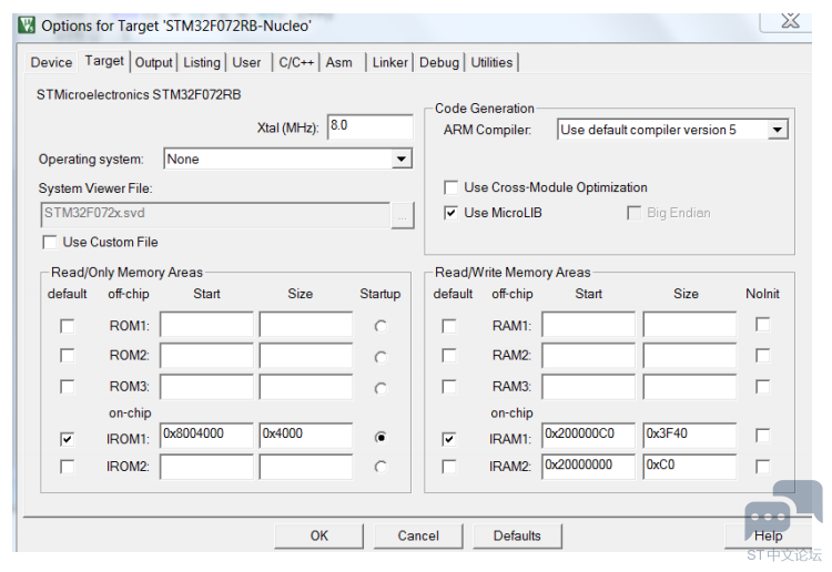

从【BOOT 区】跳转到【APP 区】6 Y. C. k- e) k* p6 q 先说从 BOOT 区跳转到 APP 区。这个跳转代码比较简洁、简单,注意跳转前要关闭刚才程序区开启过的所有中断使能,保证所有中断请求位都被清除,不是简单的关闭总中断,否则往往隐患多多。BOOT 区相关跳转代码如下: If ( Jump_Condition Satisfied ) { if(((*(__IO uint32_t*)APPLICATION_ADDRESS_APP) & 0x2FFE0000) == 0x20000000) { /* Jump to user app */4 X8 B2 h+ D( a3 H. e JumpAddress = *(__IO uint32_t*) (APPLICATION_ADDRESS_APP + 4' c- }- @" s+ I) Z" Q JumpToApplication = (pFunction) JumpAddress; __set_MSP(*(__IO uint32_t*) APPLICATION_ADDRESS_APP);# X+ S' C4 p3 u- c& N JumpToApplication();; l( [0 H" d1 J o7 o } 这个从 BOOT 区到 APP 区的跳转最终能否成功,关键还是取决于 APP 区代码相关配置及准备工作。假设这里的 APP 区是上面提到的 APP1 区,内部 FLASH 地址段为 0x8004000—0x8008000,那么在 MDK 的 option 项里的 memory 配置板块要做正确配置,即 flash 空间与 ram 空间的配置,如下图所示: 8 s3 e- b" g4 L' E# B0 Y4 B + c% N: c8 p% d' ]
6 p7 X. C. r3 W: ~ . o7 V* G- {# t IROM1 的配置就是 APP1 代码摆放的起始空间地址及长度。IRAM 的配置要注意先保留 48个字的空间用来存放中断矢量表的内容。因为 stm32F0 芯片的中断矢量表的大小就是 48个字(即 0xc0 字节)。至于剩下的内部 RAM 空间大小由芯片本身的 RAM 容量决定(这里是基于 STM32F072RB 芯片,其内部 RAM 总容量为 0x40000)。7 Q l9 V. V, ] 另外一件很重要的事情就是做中断矢量表的拷贝。在 APP1 区的 main()程序开头部分,将放在 flash 程序空间起始部分的连续 48 个中断矢量地址表拷贝到内部 RAM 的起始地址段。 即将矢量表从 0x8004000 地址开始拷到 0x20000000 开始的连续 48 个字空间(前面提到的存储配置正是为了配合这个拷贝操作)。基于 MDK 环境的参考代码如下:8 l/ t. v# v9 L #define APPLICATION_ADDRESS4 (uint32_t)0x08004000 __IO uint32_t VectorTable[48] __attribute__((at(0x20000000)));- R8 e( e! l& b0 e* b. w' K int main(void) { HAL_Init();& M) @8 o" w3 T( p1 `! O: E" q SystemClock_Config(); for(i = 0; i < 48; i++) { VectorTable= *(__IO uint32_t*)(APPLICATION_ADDRESS4 + (i<<2)); }- r4 y6 s% d/ H p+ g+ { /* Enable the SYSCFG peripheral clock*/ __HAL_RCC_SYSCFG_CLK_ENABLE(); //使能 SYSCFG 外设' F4 h1 X2 c* U __HAL_SYSCFG_REMAPMEMORY_SRAM();//将内部 SRAM 映射到 0x00000000 地址 。。。。。。 后面为用户功能代码。。。。。。 上面代码中绿色语句就是实现中断矢量表从内部 flash 到内部 RAM 的拷贝,而红色语句则是为了实现将程序执行的 0 地址域的重映射,即将程序运行的 0 地址从内部 flash 的 0x8000000 通过重映射机制切换到 0x20000000,为的是在 APP1 区发生中断时 CPU 能从正确的地方准确获取相应中断矢量地址去执行中断服务程序。 到此,从 BOOT 区跳转到 APP1 区就算完成了。 完整版请查看:附件; F7 _. m* @% A8 Z: Z |
