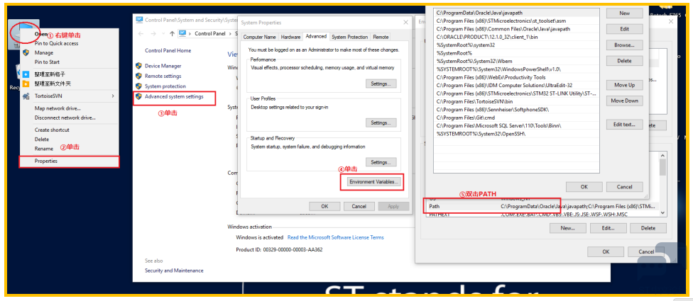

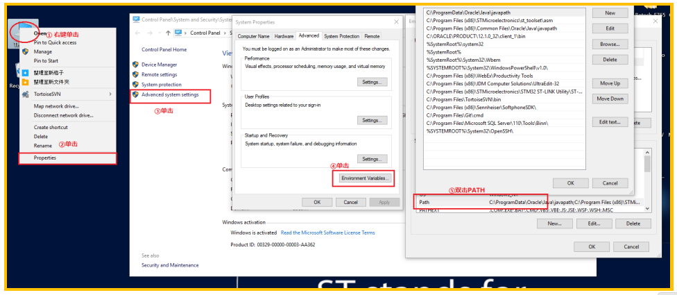

1. 打开环境变量设置步骤:
" g, ~5 T# C4 E1 W$ I1 S* T# I' i1 R# |/ T2 ]
1 m6 S% w3 g5 p* g( L* E9 x
@[DEK9@8FM@}MZ(O93UBQ]W.png 7 \, ^; {" X3 l. ^; d

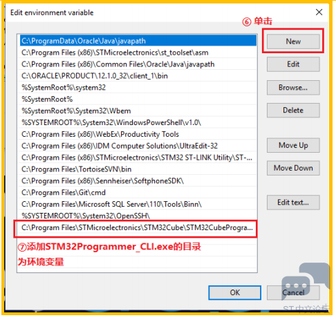

2. 添加环境变量为 STM32_Programmer_CLI.exe 所在的安装目录。默认的目录如下:" S1 Q0 T: H& i2 ^* g) B+ |2 g, V
C:\Program Files\STMicroelectronics\STM32Cube\STM32CubeProgrammer\bin9 P  x! I5 I, P' }) N+ l  A

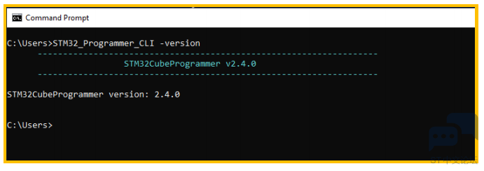

3. 验证环境变量是否添加成功。打开 CMD 命令提示符,输入“STM32_Programmer_CLI -version”,显示如下即为设置成功。! u5 W2 d! J1 j" ~
+ f7 y8 _2 V! v) o& T! e1 p
4 b4 i, {- A4 F4 Q DYJB}7`KOPUG~0]PELTO_99.png , J; G5 ~5 T) E
