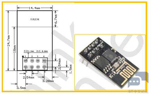

ESP-01 模块集成 esp8266EX WIFI 芯片,支持 802.11b/g/n 协议,支持 UART/GPIO 等接口,内嵌 LwIP 协议栈,支持STA/AP/STA+AP 工作模式,是一款低成本的无线模块。
ESP-01 模块采用 DIP-8 封装。尺寸和引脚定义见下图。提供一个 UART 接口和两个 GPIO 口。

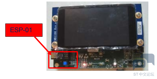

STM32F769 探索板的 CN2 接口支持对 ESP-01 模块的扩展,可以直接将 ESP-01 模块插在 CN2 接口上。STM32F769 和ESP-01 之间通过串口通信,串口配置为:115200 波特率,8 位数据位,无奇偶校验,1 位停止位。连接如下:

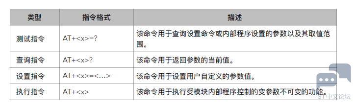

ESP-01 的 AT 指令集就是 ESP8266 的 AT 指令集。可以细分为四种类型:
要注意的是,
不是每条 AT 指令都具备上面 4 种类型,具体要去看该条 AT 指令的说明。
使用双引号表示字符串数据。比如“123”,就是一个字符串,而 123 就是数字。
开头的 AT 指令两个字符必须大写,每条命令以回车换行符结尾“\r\n”
ESP8266 的 AT 指令集又分为:基础 AT 命令(对模块的配置,串口设置等),WIFI 功能 AT 命令(设置 wifi 模式,连接 AP等),TCP/IP 功能 AT 命令(建立 TCP 连接,收发数据等)。
