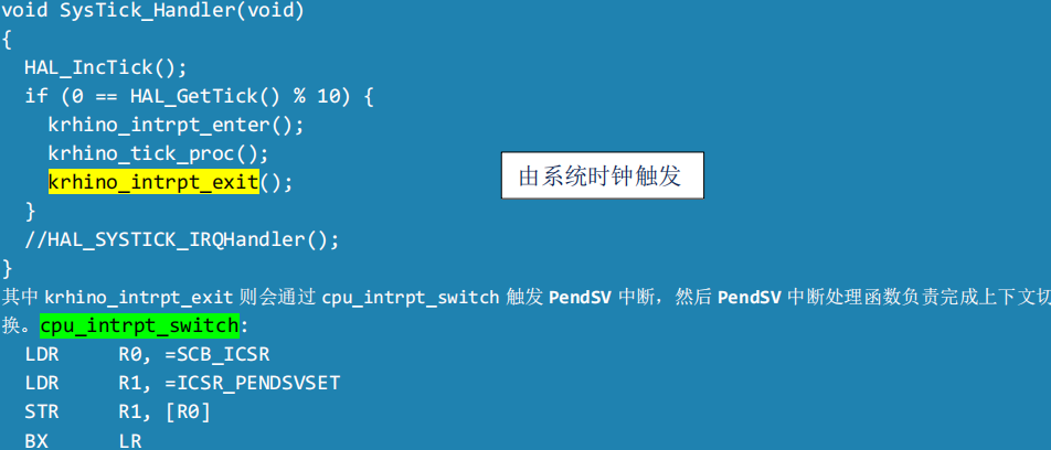

前言 x6 M# g9 j4 q& r4 s 一般来讲,MCU 相关的操作系统都具有最基本的多任务管理功能。多任务管理功能包含任务的上下文切换,因其涉及到特定寄存器的操作,都是使用汇编代码开发,相应代码由软件厂商提供。+ t( ~6 Q( L1 ~; c; [7 R9 o 在 STM32 技术人员的实际支持工作中,例如 IDE 移植,可能需要读懂和修改这些汇编代码。本文就是从这一需求出发,描述AliOS 操作系统里的任务上下文切换的基本原理。读者在明白了上下文切换原理后,去阅读和修改任何 MCU 操作系统的关于任务上下文切换的汇编代码就不会是个难题。本文包含的代码引用基于 STM32F4(ARM Cortex-M4 内核)芯片上的实现。6 b3 v% h- M% a i( ?: T ; g/ g: u8 @- v3 I r0 o/ @8 r 上下文切换的源动力 0 q! o4 F; S& W0 s' U5 { 带操作系统的应用程序,上下文切换的逻辑在 PendSV 中断处理函数中完成。 为什么是 PendSV 中断,而不是其它的中断? ARM 技术文档里提到,PendSV 设计为上下文切换服务的中断请求,优先级最低。任务切换的策略可以根据时间片和优先级来制定。切换时机可由系统滴答时钟(SysTick)触发,或者由操作系统根据已有策略来触发 PendSV 中断。 以 AliOS 的系统时钟中断处理函数为例,则可以看到有如下代码:+ n, o# [- C$ }& N k S
其中 krhino_intrpt_exit 则会通过 cpu_intrpt_switch 触发 PendSV 中断,然后 PendSV 中断处理函数负责完成上下文切换。
