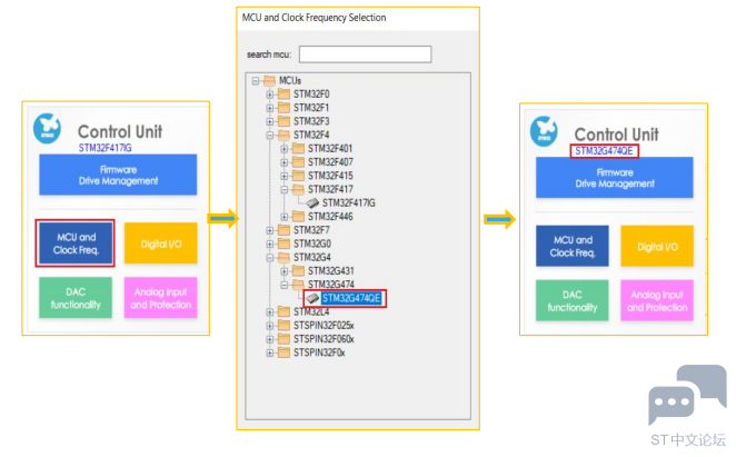

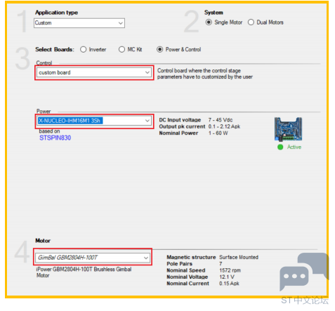

前言 5 J: e8 g7 r U' Y' j 当前 ST 的产品丰富多彩,多达 1000 多种的料号可供客户选择,同时 ST 针对电机 FOC 控制,推出了 MC SDK V5.x 的马达控制软件系统,该软件结合 Cubemx 生成马达控制代码。由于 MC Workbench 软件芯片选择有限,不可能包含所有 ST 的产品料号,因此有些客户需要使用该软件时,会发现选择的芯片未包含在 workbench 中,本文针对这种场景,详细说明如何结合 CubeMx 与 MC Workbench 如何生成修改未包含的芯片程序,客户通过该文档可以使用全系列 ST 产品用于电机的 FOC 控制,为客户带来便利。本文使用 Nucleo-STM32G474RET6(控制板) + X-Nucleo-IHM16M1(功率板)+ GBM2804H-100T(电机)9 C8 \! r; h j 5 ]+ F) V7 H$ j. J" u0 j 1. MC Workbench 操作 4 e5 h- V/ f! {1 M, q1 | 1.1新建工程9 F/ B) ?5 I# S; Y3 |$ n8 a; s 如果有 Demo 板和电机,则选择对应的 Demo 板与电机型号,如果没有,直接选择 customer board,这边我们看到没有Nucleo-STM32G474RET6,因此我们选择 customer board。: D8 f: N6 q/ N, c+ t! [

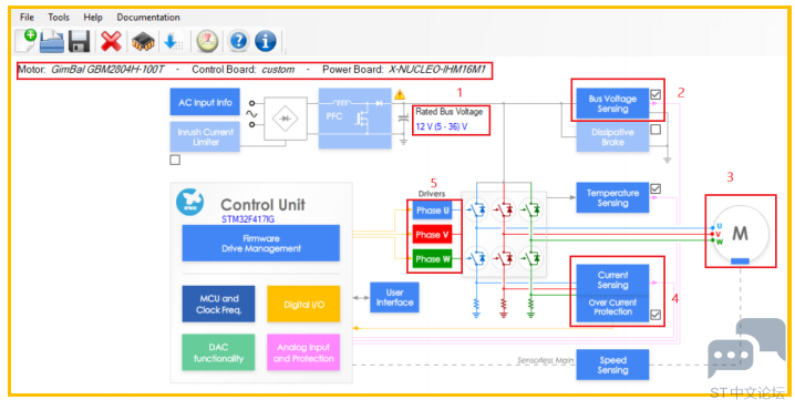

- j: w! W8 [2 G 1.2 电机与功率板相关配置9 x' Q* u% ?! B- ]* W5 `1 t 分别配置电源,电压保护,电机,电流采样,功率管。因为我们使用了现成的功率板与电机,这边我们使用默认参数即可,如果是自己电机与功率板,请参考 ST 往期的技术培训。 * U7 ?; @% l! t$ x8 P
" {4 {! P$ d- |+ x% M7 N+ J, a 1.3 选择与配置2 Z) ]* k/ H( @ l 首先我们看到在 MC workbench 中并没有 STM32G474RET6 这个芯片型号,因此我们需要选择与之相近的单片机,原则是Flash 大小相同优先选择,型号相似次之,同一系列最后;这边我们可以选择 STM32G474QE 作为参考型号
