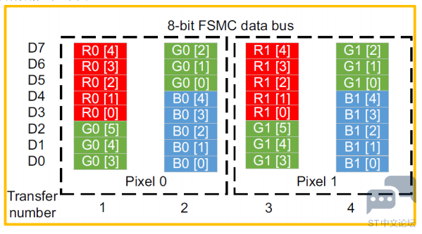

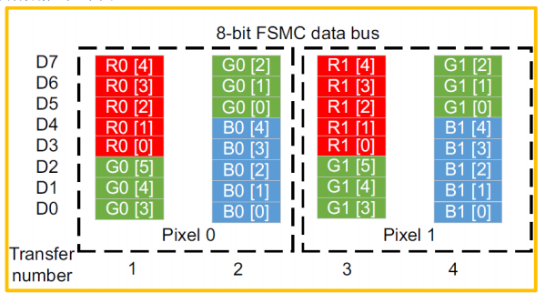

图像数据字节序
: N) b) u* n% O! R8bit 8080 LCD 在接收 RGB565 数据时,会将第一个字节解析为{R4-R0,G5-G3}, 第二个字节解析为{G2-G0,B4-B0},并按这个顺序接收所有数据,如下图:& ~* h7 Z( C5 C' ^' K4 b
" N9 K/ S% S6 R6 s) B/ J1 l) e

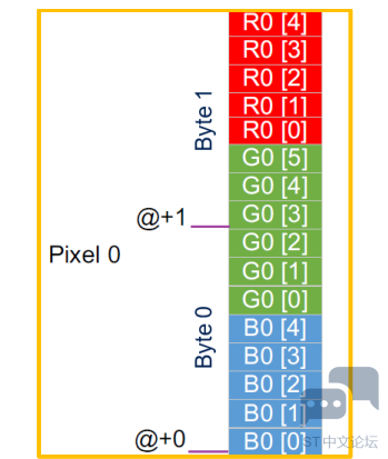

1 o' ?7 c, z; ^8 b8 U! `$ P而在 MCU 内存中,数据按小端格式存放,RGB565 数据存放的字节序如下:( S& P( d9 u- y3 S3 r

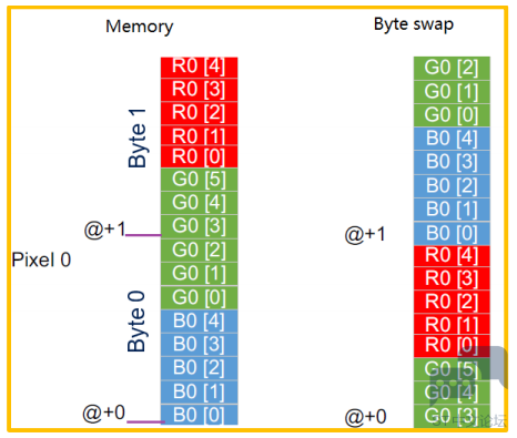

$ k2 ]' I& A1 ^, J如果不做调整直接将 RGB 数据发给 LCD,MCU 会先发送 Byte 0,再发送 Byte 1,这样 LCD 显示的内容就会错乱。对比上面两张图可以看出,只需将内存中 Byte 0 与 Byte 1 字节位置对调(Byte swap),就能满足 LCD 接口的字节序要求。可以直接使用 CPU 进行 Byte swap,但这会消耗过多 CPU 算力,同时也会占用更多内存。这里我们将使用硬件进行 Byte swap.  D7 _+ }) K  W1 T4 t
3 A9 X$ t9 S- E1 @) |. c
  D0 m+ i  @6 O# @' HDMA2D 进行 Byte swap
8 j5 K1 y+ j- p: wDMA2D 是 ST 为图形应用专门设计并优化的 2D 加速引擎,拥有丰富的功能。其字节序重排功能包含了 Red blueswap 以及 Byte swap 特性。Red blue swap 特性在 L4 和 L4+系列 MCU 都支持,而 Byte swap 仅在 L4+系列有支持。在 L4+系列上,通过配置 DMA2D_OPFCCR 寄存器的 SB 位,即可使能 Byte swap 功能,在 DMA2D 的 outputFIFO 中完成字节序调整,如下图:. u8 R! ]0 \& C/ V$ B
2 V% M! [+ }3 o( I0 ]! n
5 i8 ?8 w5 }; l. L" T! q8 _
ZM(_VZZYO}4U}B[2E8J~Q2G.png 6 h' }4 D* Y8 O' L1 }& `
, k2 Y  _  C2 s; a7 M2 ~
8 o( j  ^$ k1 Y; t& ~: o! Q; h因此在图形界面应用中,需要 Byte swap 时,可以考虑用 DMA2D 来传输 RGB 数据给 LCD。
