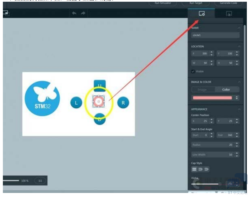

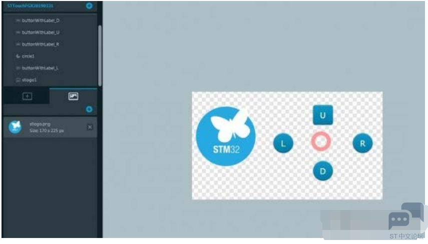

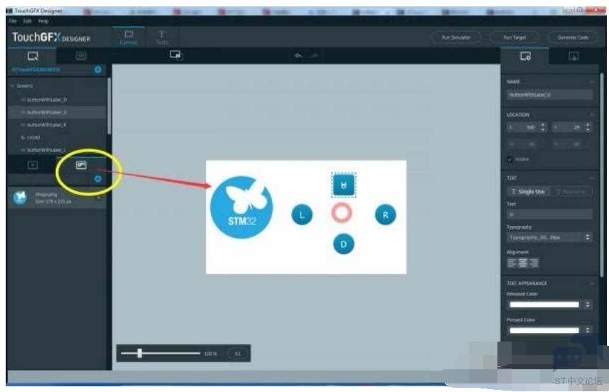

很高兴能体验下 ToughGFX 这个 GUI 软件,之前用类似软件用的少,这次想趁这个机会提高一下。 正好手头上有 F746 的带屏的开发板,打算做一个四个按键控制中间圈圈移动的一个demo。5 u$ t! M, ?7 d* D/ L 一、拖入 logo,logo 拖入需在下面的图片位置添加。同时添加按键和圈圈。因为背景是透明的,于是我又加了个 BOX,白色的。左上角那栏里显示拖入的控件。四个按键,一个圈圈,一个 BOX。 + [0 }0 Z8 ?) A \* ] - N P2 C k! ~8 M- @
未加 BOX 的效果如下。, O. \/ V7 Y0 A/ t/ Y4 A
2 D/ A. |6 v7 o, b& s& U" Z% o5 o) {% Y 二、圈圈的属性如下图,设置了颜色和线宽。 " K6 h& M" o; j; q
, a4 r5 y+ `5 _0 L _2 S- t- C0 o 2 N8 o7 V: c. \/ ? 完整版请查看:附件 |
