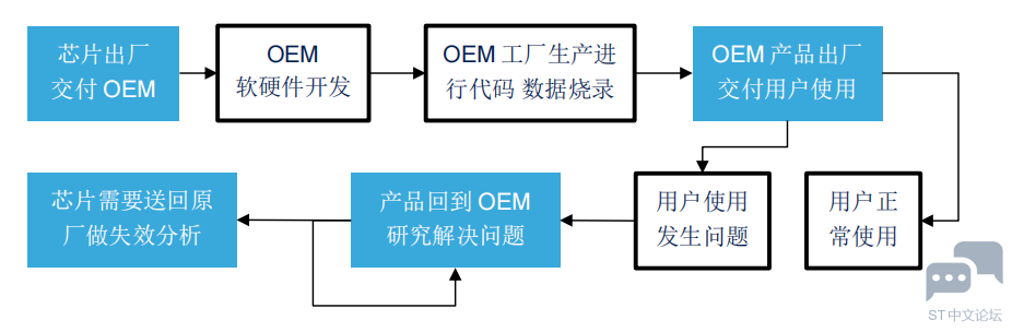

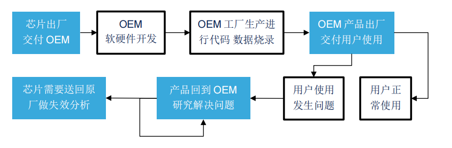

1. 引言
( C# ?' [/ V  P+ j1 ~! ]5 C通常芯片在其整个生命周期中跟随产品的开发生产可能经历如下几个不同阶段 :# }! x5 @1 L1 x- D
8 F9 T! ?% X( m $@GP2`4YE($`UNS5){8H0(I.png   `3 T% F2 C6 z$ Y+ d
0 _9 @5 {) t  V. ~) B' N& V
在不同的生命周期阶段需要对芯片资源有不同的访问权限,例如芯片出厂时要开放所有资源供 OEM 进行开发,工厂生产烧录代码和数据后需要关闭某些资源的访问,确保代码与数据的安全性,设备回厂返修时需要再次允许某些资源的访问等等。
