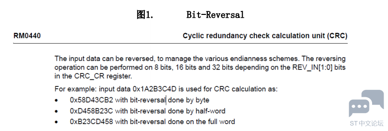

在阅读 RM0440 Reference Manual 文档中 CRC 章节的时候,文中提到了对输入数据和输出数据进行 bit-reversal 的操作,如下图所示,开始以为是按位取反的操作,但是按照文中给的例子,按位取反的结果与实例不一致,才觉得有必要深入理解一下。带着问题,
  v& q% ?9 O* W1 ^# i7 ~: `& K本文对 CRC 校验用到的概念以及校验方法进行较为详细的介绍。
. r1 t  M5 U1 m) Z
( o6 z' _- n& f( k
$ `3 E) ]" W( {, c. j% V* S1 V! z
3 @1 f/ @* @) o( [( T按照我最初的理解,输入数据 0x1A2B3C4D 按位取反的值都应该是 0xE5D4C3B2,很显然,这个理解是不对的。Bit-reversal 的正确理解是按位高低位反过来,所以按照字节,半字,字为单元进行操作得到的数据是不一样的,这个功能实际作用是解决不同硬件字节序的问题。% f( e7 a- E, }5 @

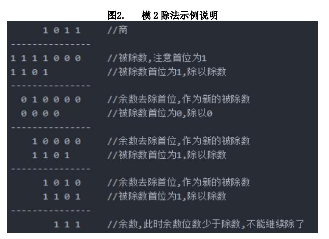

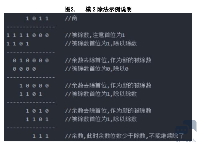

3. CRC 校验算法原理9 \5 C6 O+ A* t6 p
在 CRC 校验会用到多项式和模 2 运算的概念,这里先介绍一下什么是多项式和模 2 运算。 多项式是由多个单项式组成的代数式。任何一个二进制数,都可以与一个系数仅为 0或者 1 的多项式对应。
( t8 ^4 d2 R4 C- S, Q# m6 y/ Q比如二进制数 1010111 对应的多项式为 X6 + X4 + X2 + X1 + 1.
  M0 [+ L0 X. i6 M( U( M) C下面要谈的模 2 除法其实就是异或操作,简单来说就是同为 0,异为 1,不用进位也不用借位。不妨一起看看模 2 除法的一个具体实例。
2 x2 U8 ~" _# X& l/ k( n6 f+ o假设被除数 X=11110000B,除数 P=1101B,那么进行模 2 除法的步骤和结果如下。, Q# ^0 o; L! `0 y. z1 U, z
