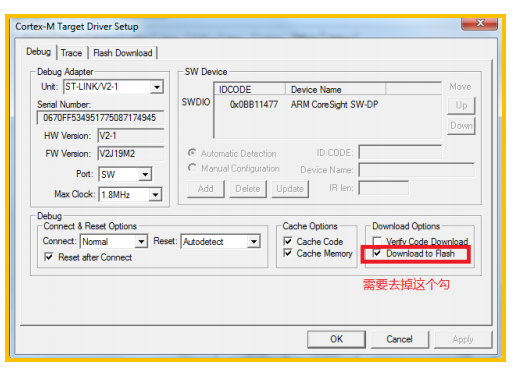

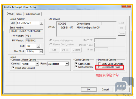

8 R& y( {) `/ g程序可以下载到 Flash 中但无法进行调试,按 RESET 后程序也无法回到*.s 中;察看 Keil 的 Debug 选项,发现 Options for Target -Debug -Settings -Debug -Download Options 选项在默认情况下,Download to Flash 选项被打勾了,需要去掉这个勾;需要我们使用 ST Flash 算法进行下载才能正常仿真,详细解释 Keil 网站上有具体说明:

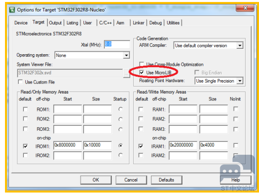

问题根源在于 Keil 默认编译使用了 Micro LIB,microlib 是缺省 C 库的备选库,microlib 进行了高度优化以使代码变得很小,对于大多数应用这个是最佳选择,但这个备选库存在不符合 ISO C 库标准, 不支持某些 ISO 特性,并且其他特性具有的功能也较少,不符合 IEEE 754 二进制浮点算法标准;有些情况下有些编译代码变得很慢;5 m5 o$ g6 q$ y' A7 \

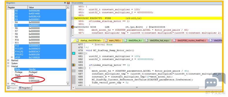

可以看到当使用 microlib 库进行编译的时候 MC_SixStep_Ramp_Motor_calc 这个函数执行的 States 数据为 49301(104333-53022),而不使用 microlib 进行编译时 MC_SixStep_Ramp_Motor_calc 执行的 states 数据为 1687;两者相差甚远,这个启动函数执行时间长会导致中断无法正常运行;

这样如果客户使用 ST 电机库,并且使用 Keil 进行编译的话,需要去掉 microlib 选项;当然编译过程中也会相应带来所占用的Flash 空间变大;或者客户可以对启动函数 MC_SixStep_Ramp_Motor_calc 进行修改,这个部分有开方的操作,让启动代码变简单一些也是可以的;" M5 G7 h2 @3 j" s) g' k( s
