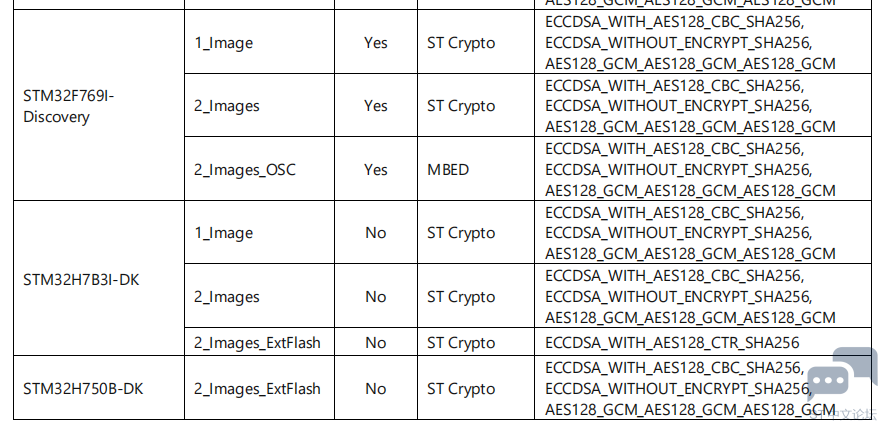

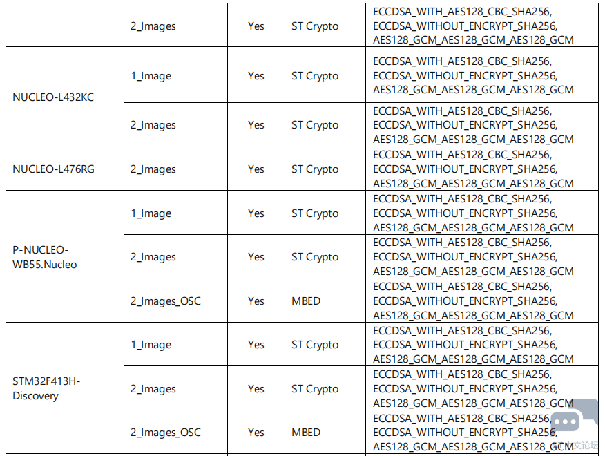

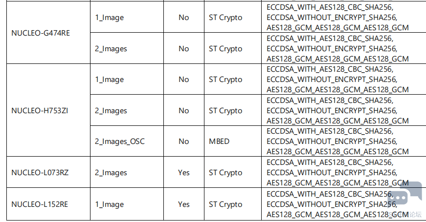

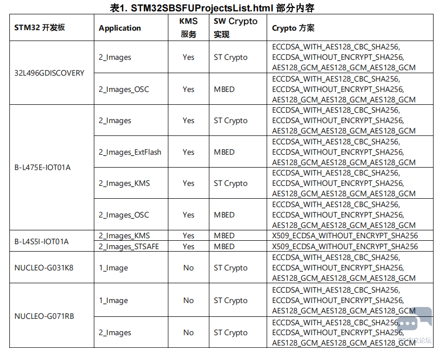

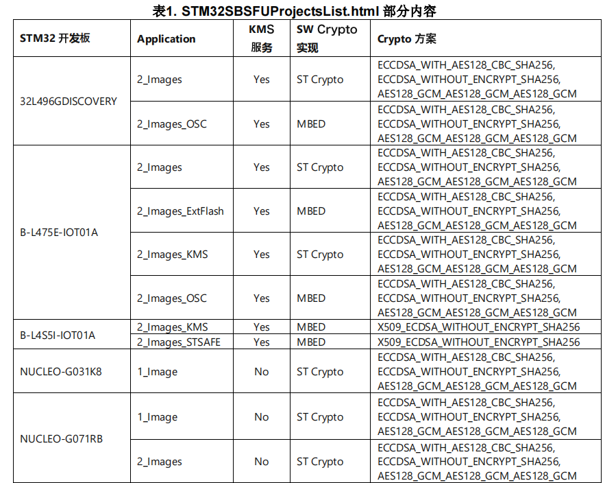

确定了需求之后,找到同一 STM32 系列所有满足需求的参考工程,Projects 目录下的STM32SBSFUProjectsList.html 文件列出了不同开发的参考实现支持的配置组合,例如表1 所示。
  U& V" J3 x* a7 I
6 {# M  b+ G4 ^, G
3RU]R0`0BG0R9(H`C%EO0.png . J; V( U+ I; k2 }, h& \
+ k% a; _, P' v NYZL279ZLZVKPY9W@V9GV_2.png 4 F' E8 m" c2 L0 q7 p: Y
: p3 p; k5 i4 R5 g6 E3 w/ ~0 _3 L: X2 j6 Y4 c/ z
如果有多个系列型号的参考实现满足相同的功能和配置需求,那么选择 Flash 和 RA大小最接近目标芯片平台的那个参考实现作为移植的基础。
