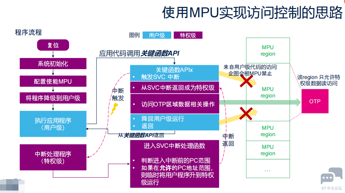

问题/目标与方案分析- X3 Y2 n4 `2 ^/ x0 a4 |5 f: W; S
• 需要解决的问题和达到的目标
; G3 U9 P5 j5 H% Z3 ^• 用户需要将一部分数据写入NVM,一次性希望写入后该部分数据不能再被修改
: Y( |3 P( @! U4 v: e5 C• 该端数据只能被部分关键代码访问,其他的应用数据无法直接读取该段数据的内容
1 O/ ~, }7 y! o6 G' q6 m3 B! r
" K) x9 X+ h$ b% u! \
• 目标环境' }3 g0 I! |& q1 z
• 应用程序使用的MCU为STM32F4; u5 r# g0 g! M! r  N: z2 n2 @
4 I1 Q$ m% h* L4 u4 C- a8 R; O
• 分析(以F413为例)
4 n# g2 l" }( A9 p! F9 a• F413带有528字节的OTP,可以满足数据一次性写入之后无法被修改的需求: D7 @8 y, u- {9 V8 T# n
• 为了实现只允许部分代码访问OTP的要求,需要将代码分区,并设置不同的访问权限+ Q- }) E4 i% j6 N+ {; ^' f* n
• F413带有MPU功能,通过合理配置MPU和不同代码的运行级别,可以实现访问控制
4 ]. g+ ~6 |, {• 首先可以将代码区分为运行于特权级别的代码(关键函数),和运行于用户级别的代码(普通应用)! {( u  p5 b, H( @; @3 W' q
• 设置不同的MPU region及其访问权限,使得OTP所在的region只能被运行在特权级别的代码读取
- t! r8 l9 @& K' I$ [% q0 e  o# U" T4 ?' g: v
6 p2 ]  w* L$ ~" g
4 G: o. Q/ C/ T
2 c1 Q0 F: X' s) H/ Z1 k完整版请查看:附件
