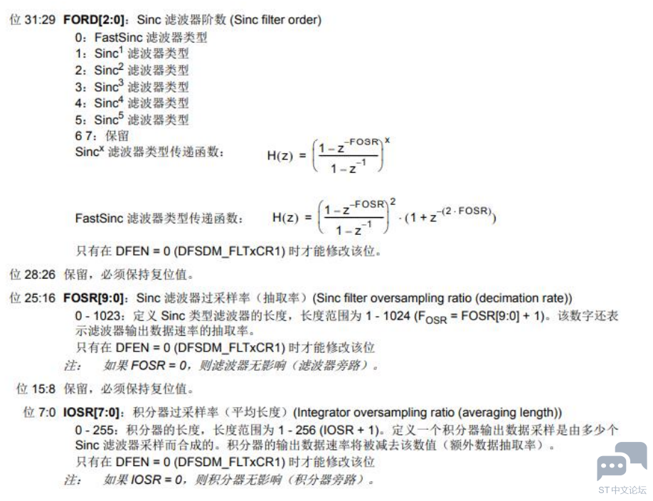

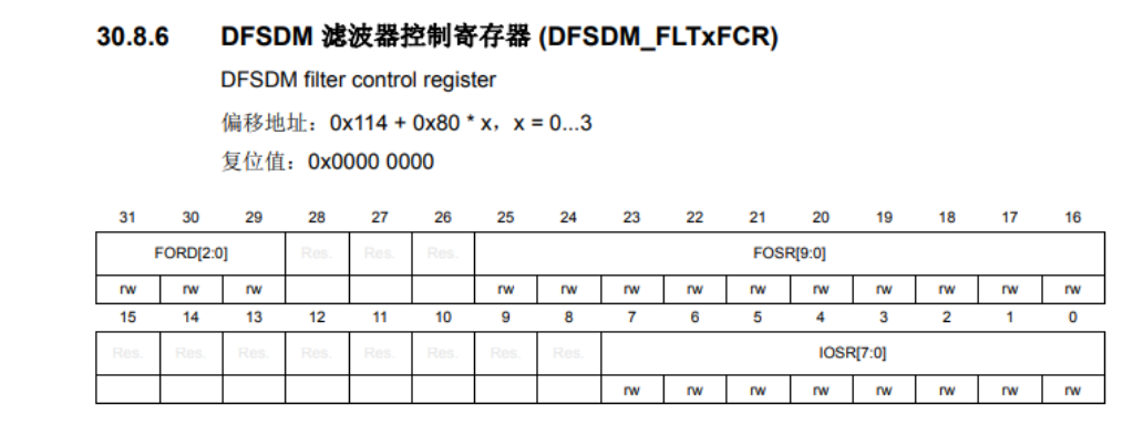

1. 引言, h3 L# n. Z/ j* ? a1 D; L+ f; i 客户在使用 STM32H743 的 DFSDM 模块时,配置有误。于是协助客户按照下面的方法进行配置并分享之。 8 _/ C) V9 D5 E* } 2. 参数的计算 使用 NUCLEO-H743 开发板进行测试。由于客户需要 16KHz 音频数据, 24bits 的音频数据,因此配置如下。: l9 ^! Y, y0 n' K8 l% T PDMMic -> PDM data -> 滤波器类型 -> 过采样率 Fosr(滤波器)-> 过采样率 Isor(积分器)-> 右移位器 -> 偏移补偿 -> 采样数据 1. Clock out (CKOUT)的计算 Fs= Fclockout/( Fosr*Iosr) 9 r) q& v' t. F! ?, U/ r Fs= 16kHz 音频数据 Fosr:滤波器过采样率,也就是抽取率,在这里取 128 Iosr:积分器过采样率,在这里取 1 1 n3 f% C" R! j N4 H1 h 则 Fclockout = 2.048MHz 相应的寄存器配置可以参考下图: 2 l3 [- z$ T- e& J _% m8 j2 k) P

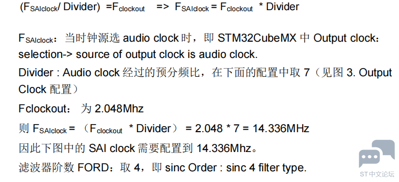

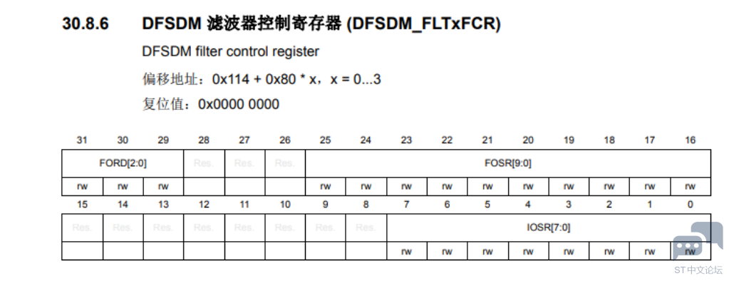

M5 Q% f! \7 ], c/ k) ` $ d4 {: U+ [# o; z3 n 2. SAI clock 的计算( t M; Z% Y# F1 l% A/ ]8 ^7 r & z7 l$ X8 E4 C9 C( Z9 q) s 7 q; i$ I% K$ s0 \, \8 |
