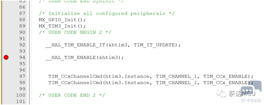

可能出现该现象的场合大概像下面样子,即先使能定时器更新中断,然后才去启动计数器。
. r' f5 ^. `- z& l+ v
8 }$ N+ Q+ E, W8 J0 |/ ^* r, v
我们会发现,刚一使能更新中断还未启动计数器,结果就跑到更新中断服务程序里。

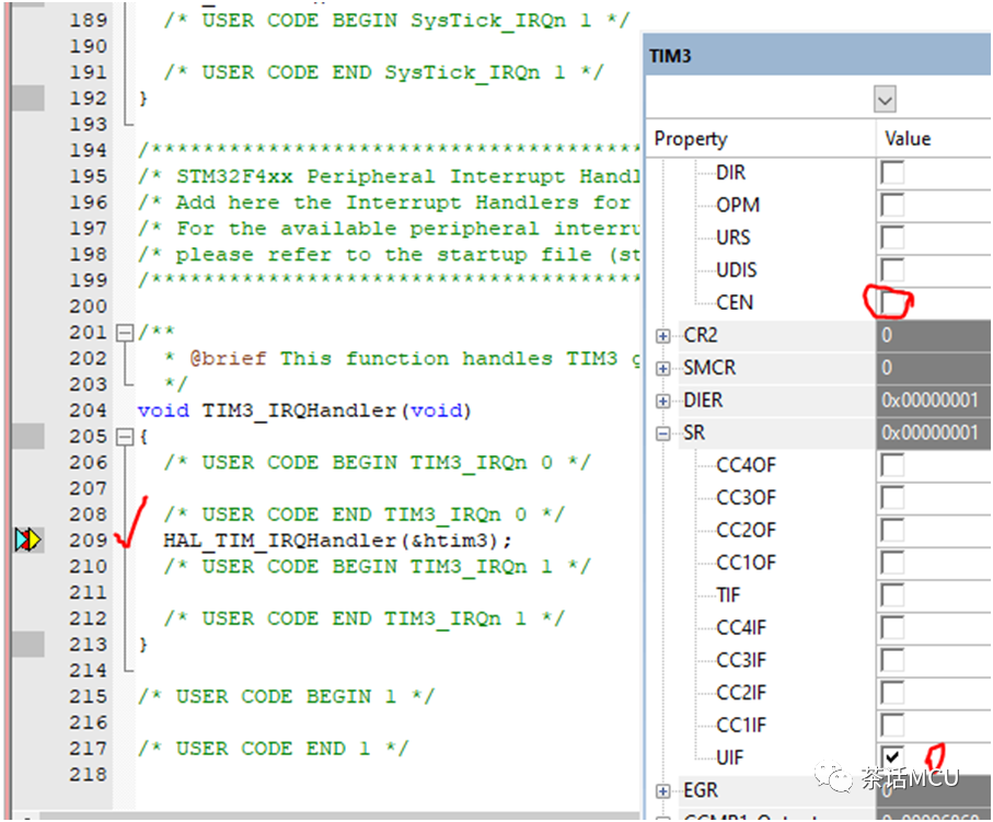

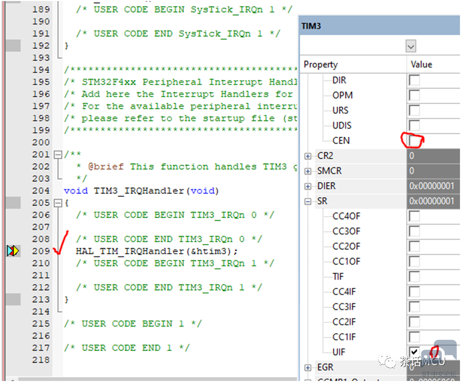

看看下面截图,右边TIMER控制寄存器CEN还未置1,SR寄存器里的UIF【更新事件标志】已经置1了。
+ W4 O# M+ E! I4 X; L
3 s6 \! v! t8 ^* w( l" F. e
也就是说,计数器还没开始启动就先进了一次更新中断。

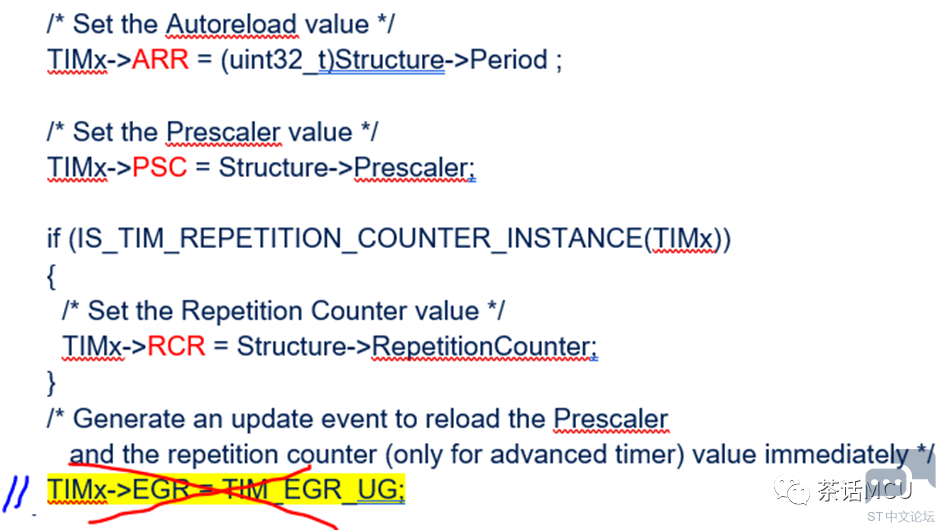

问题是由于我们的TIMER初始化函数里,在对ARR/PSC等时基参数做好初始赋值后,软件做了个手动产生更新事件的操作,目的就是让刚才设置的那些时基参数立即生效,并让定时器基于这些新设置的参数开始运行。
; I( v7 W: K1 E' O3 n
代码大致是下面的层次结构及内容:
$ D# {) E5 }6 d% b
MX_TIM_Inxit(); ==》
HAL_TIM_Base_Init(&htim)==》
TIM_Base_SetConfig()
8 p5 N1 F" C5 b
void TIM_Base_SetConfig(TIM_TypeDef *TIMx, TIM_Base_InitTypeDef *Structure)
/* Set the auto-reload preload */
MODIFY_REG(tmpcr1, TIM_CR1_ARPE, Structure->AutoReloadPreload);
TIMx->CR1 = tmpcr1;
/* Set the Autoreload value */
TIMx->ARR = (uint32_t)Structure->Period ;
/* Set the Prescaler value */
TIMx->PSC = Structure->Prescaler;
if (IS_TIM_REPETITION_COUNTER_INSTANCE(TIMx))
/* Set the Repetition Counter value */
TIMx->RCR = Structure->RepetitionCounter;
/* Generate an update event to reload the Prescaler
and the repetition counter (only for advanced timer) value immediately */
TIMx->EGR = TIM_EGR_UG;
4 X* m+ a4 E; x& m1 j8 d
其中,  TIMx->EGR = TIM_EGR_UG;这行代码就是用来手动产生更新事件的。

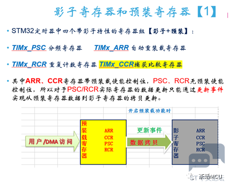

我们知道,STM32定时器中有几个由预装寄存器和影子寄存器组成的寄存器组,他们分别是TIMx_PSC,TIMx_ARR,TIMx_CCR,TIMx_RCR. 【注:基本定时器或通用定时器没有RCR寄存器】
5 d& V, z6 R1 N9 z" h0 m

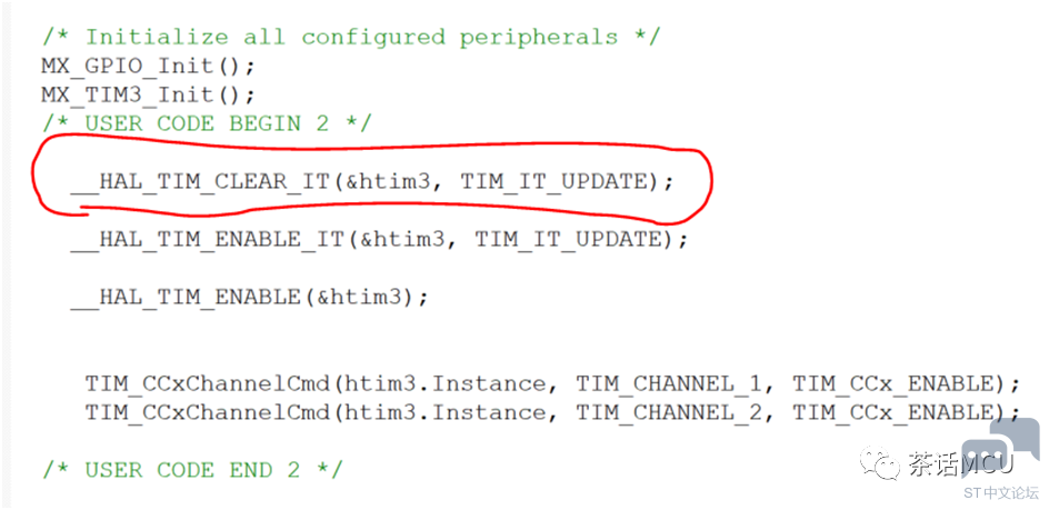

那么如何消除这个问题呢?操作很简单,TIMER初始化完成之后,使能定时器更新中断之前加一句清除更新中断请求位的代码即可。比方类似下面操作。

或许有人问,我在TIMER初始化过程中自己组织代码时没有手动产生更新事件似乎也没啥问题?定时器跑得好好的?即没有类似下面打叉的语句。
: Q( ?0 i7 R- }- J9 N3 Y) H
9 ?% a' D6 q# m6 y$ f2 i
的确,没有这句产生更新事件的代码定时器也能跑。
