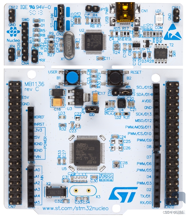

生成例程
: ^9 ]. c; o) a! s( o使用STM32CUBEMX生成例程,这里使用NUCLEO-F103RB开发板/ p& l: ?- o9 T0 g" V: u

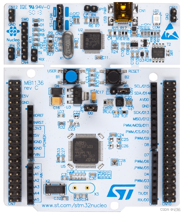

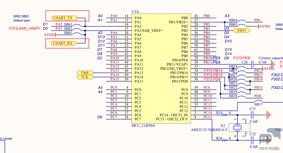

! b- s! [# p1 z$ M2 S查看原理图,PA2和PA3设置为开发板的串口。

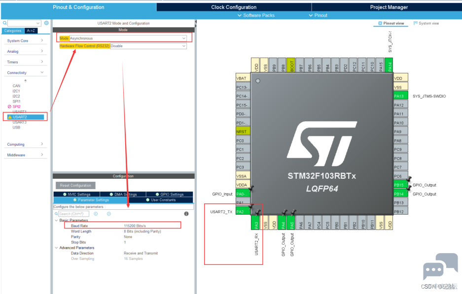

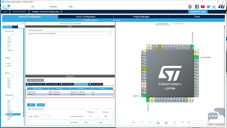

) D* m6 |$ v( |# j2 n' F配置串口。& M/ x- B: [* d0 N! \
& d. i4 u* j: h* U+ y, ?9 `/ A' Y e5a35949ea484fe782de2237f57d2198.png . F8 S( _) Z* b, A9 F4 v- F

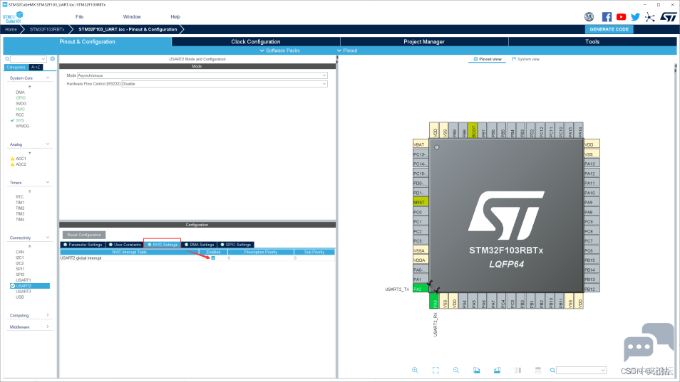

6 g& M1 }3 A% x开启中断。8 Q# a' {" V3 z) H
! R0 \: i8 ?+ {  o+ X) R2 R5 M
; ?  f7 f# V0 Q
+ X. c$ x6 N9 K# n$ y; @4 z' t开启DMA读取和接收。0 x5 A7 f9 x2 X, q, Q
其中Word = 32bit,Half word = 16bit,Byte = 8bit$ Y# @- a3 v7 [6 h
7 E2 n: p4 A6 {9 _7 W/ v( B

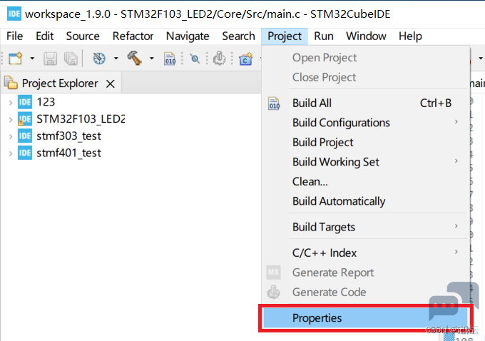

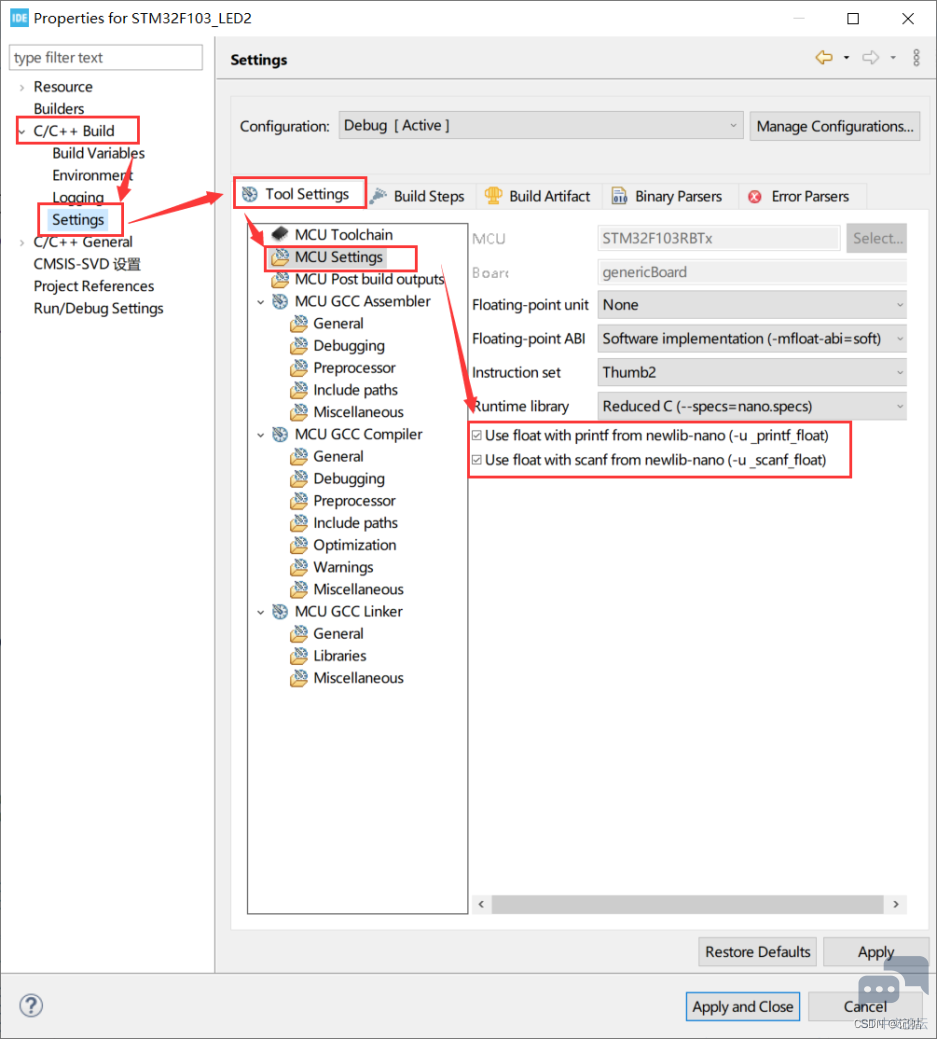

% Y- s; I, X. i0 _- t! |0 CSTM32CUBEIDE配置
% H3 b& t9 A4 |3 H$ d# C8 n5 ^1 |
0 N* m4 E6 @1 k; M- h
; f; K( y/ f, c6 Q9 L! [若需要打印浮点型,需要勾选下面的选项。
+ z' ]3 f, q( [. K: S
* P6 o) k# n( S/ ]6 P9 ?0 S 0f42e907240242bfbb736c31e9755617.png - K* p2 C/ B6 l5 Y2 H7 w

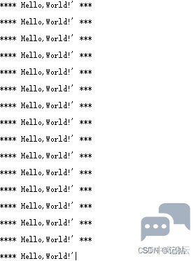

: ^3 Q! a! _: Y3 Z% B/ O' |: nDMA有normal和circular两种模式。0 n+ ?3 ~2 g* [0 G9 X
Normal表单次传输,传输一次后终止传输,所以需要传输几次就需要开启几次,Circular表示循环传输,传输完成后又重新开始继续传输,开启一次后会一直传输。
; p- L7 K+ L/ ?  G: C% G3 vnormal传输打印如下所示,传输完成就关闭。
& m3 t) A; ^! g0 ?) h

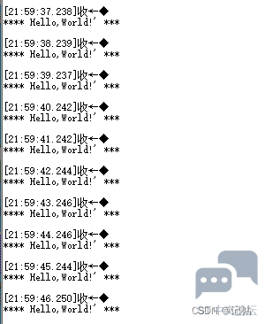

) k8 W& G$ O7 e- z. Gcircular传输打印如下所示,一直传输,不会停止。2 F- D  x' L: L6 T! Y5 O
+ `7 _# a: b4 N1 V* N! T0 l+ ?0 q 5b00a7e39f264e2f972e8c4ceb1f1e1d.png
