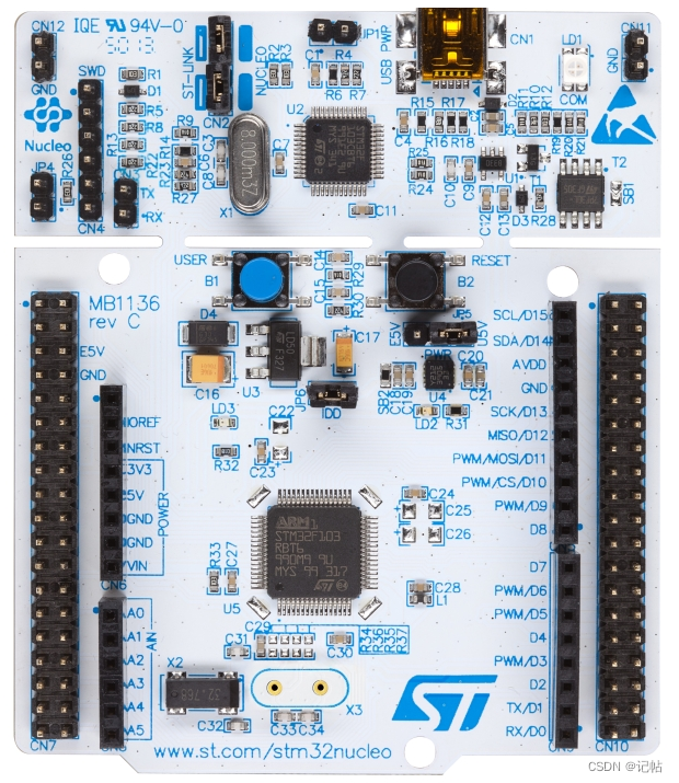

5 P" q& @. A: B8 J. Y使用STM32CUBEMX生成例程,这里使用NUCLEO-F103RB开发板
. ~$ h. p( Q1 K$ D+ X1 R( \8 V( f. y5 r: a, U* k7 M

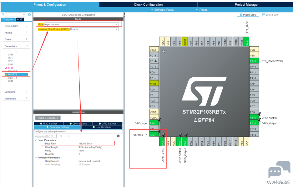

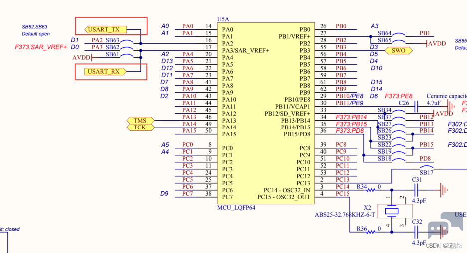

查看原理图,PA2和PA3设置为开发板的串口。
4 x) N' D" n! `; ^1 {0 M2 T5 {5 B$ V. s9 p7 y2 L
6cde275d970445afaa522e74e1b05da0.png ( Q3 C* o8 n( p; ~/ X3 D1 Y7 `' }
5 ^5 w/ N% A7 ~配置串口。3 H' p9 l# B+ A' F. h2 h& g+ J

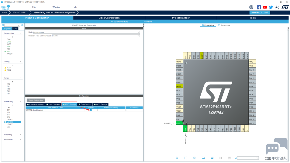

开启中断。
4 {! ^0 p+ J' r0 J0 k$ x1 ]( N" f' }3 B1 X7 h2 X" t- A6 x

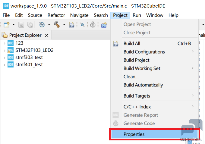

STM32CUBEIDE配置7 v7 A1 B$ k3 k( g+ d# l
9 @$ l1 ?4 R, Y+ @
cef307ee88fe48e9927c8672840c37f2.png   b. s0 G; U$ |7 V4 ?
& g2 [4 [$ W+ q( x

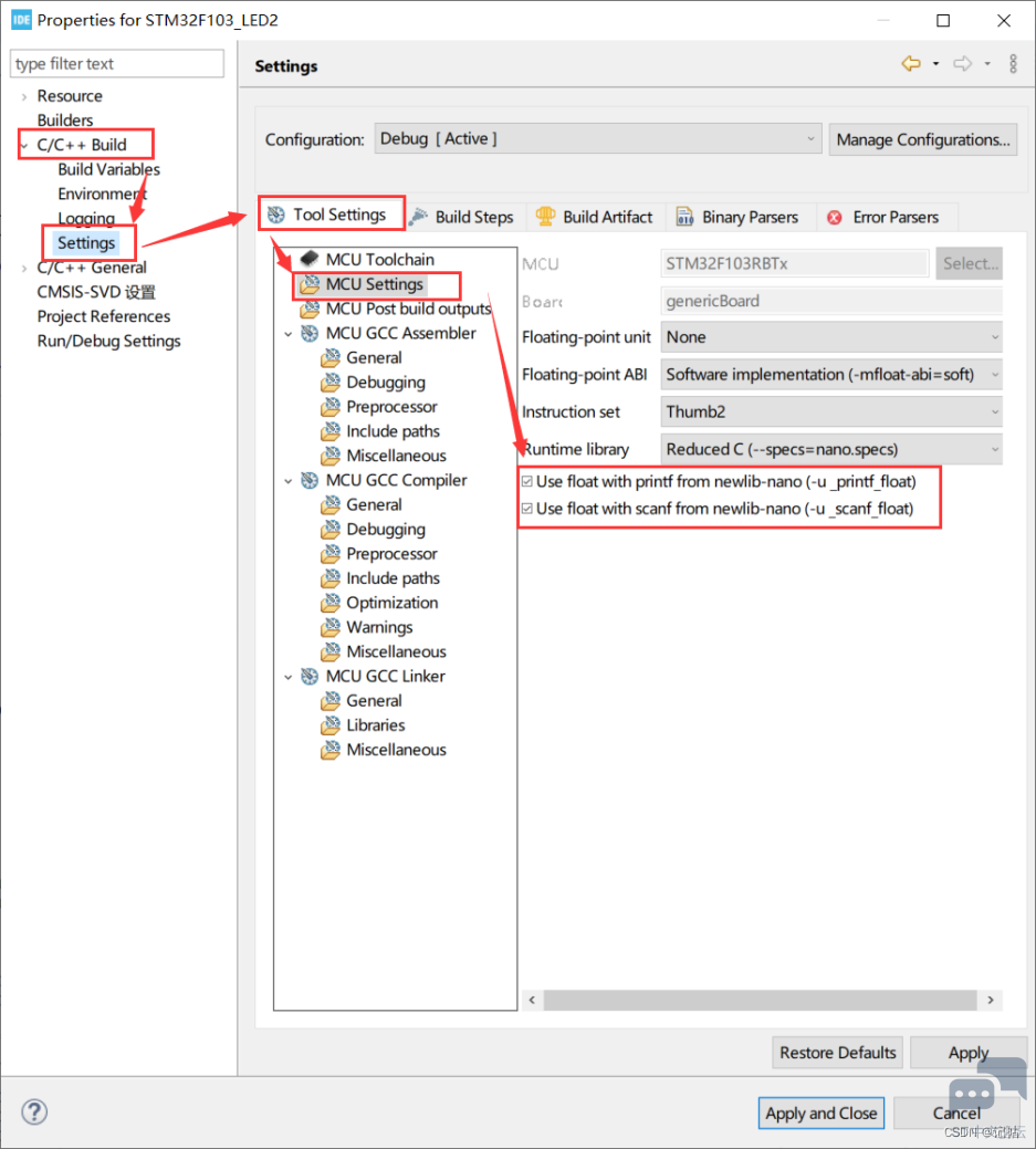

若需要打印浮点型,需要勾选下面的选项。
% s9 Q$ A9 ~0 a7 e, P$ c
  B, `2 H! J6 F/ p. s; L, v( I( d0 { 0f42e907240242bfbb736c31e9755617.png 0 m' Q: i% F' M6 D

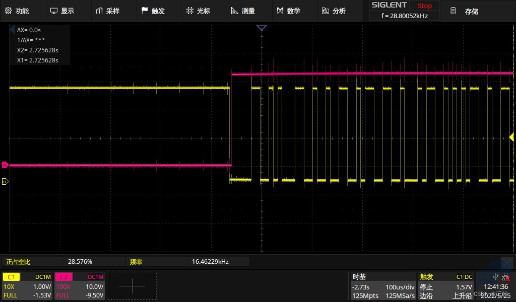

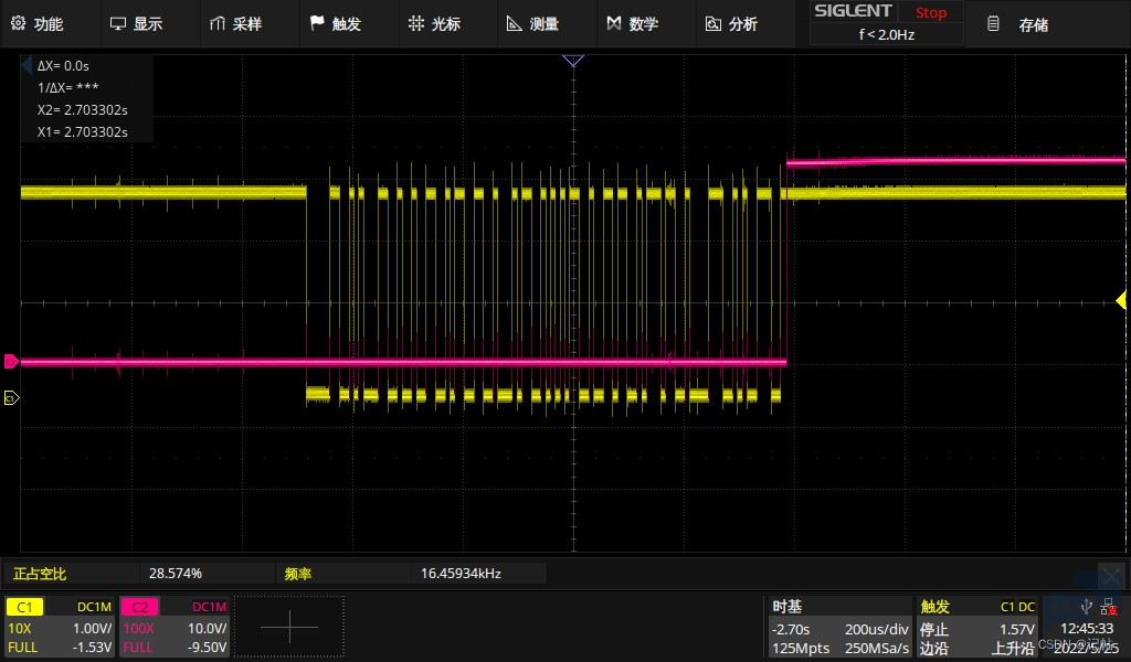

& N" N# N3 C5 h5 m) A9 cHAL_UART_Transmit()和HAL_UART_Transmit_IT()对比
- {; L, c# z# ?3 F  O% f* \, o若HAL_UART_Transmit_IT()不使用while进行等待,他的波形图如下所示。
# o4 ~  I& ^/ j' I5 _黄色线为波形,红色线为发送后的电平翻转。
2 |* n* \- V* N; \
1 V7 H) w3 `. v# L
# d& j4 l* b6 ]/ @) ?7 _5 `' W$ YHAL_UART_Transmit()发送如下所示。
2 w% ?! s) T0 Y0 Z. A- V- O2 q& T+ }* d  ~$ }) W" ^
e958c697b81f4b35b7e20066a498be4a.png , v+ Z  D, H& A# X1 O
* D9 f7 ^7 B# z' H+ \  G
可以看到,HAL_UART_Transmit()发送必须要等待发送完毕才可以接着往下执行。4 f( [) X5 m6 ~) T. V. M
HAL_UART_Transmit_IT()为中断发送,可以在发送数据时候执行其他指令。

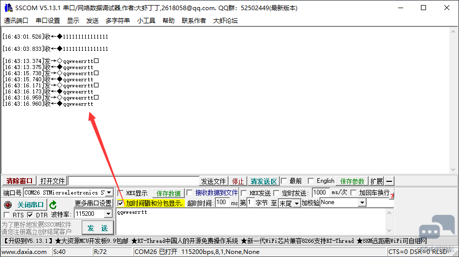

HAL_UART_Receive()接收
) X7 X1 K8 P: N& }( @- m* [串口轮询模式接收,使用超时管理机制。8 j; r9 J( Z4 |9 V. b  G
例如接收一个10个数据。/ o+ q. ^' ~! v# P8 @/ Q! U0 \
2 _& G( d- k: m0 }& ?
  1.           uint8_t rxdata1[10]={0,0,0,0,0,0,0,0,0,0};$ m8 y' N% g& H: S' D
  2.       /* 判断是否接收成功 */* t; `3 z- D" v( g# p. Z. r
  3.       if(HAL_UART_Receive(&huart2, rxdata1, 10, 10000) == HAL_OK)" P9 ?. V4 N9 {  |' ^
  4.       {
    , D  q" s( ^! h: ?
  5.           /* 将接收成功的数据通过串口发出来 */" D4 v+ R9 f8 n( p; z; e' r
  6.           HAL_UART_Transmit(&huart2,rxdata1, 10, 0xffff);
    + [# p( m; v5 O: I/ ?
  7.       }
: [9 s5 Y/ X5 \& i3 a* G9 I测试结果如下所示。
2 i0 C% X) W6 ?, ^3 W% l" @( v& D
5 _& ]" h# R0 m, S; V/ }0 b& U8 A bbf0d938f7144660818f09d760e58988.png 2 C0 H& s8 H+ r( h" N7 j' v

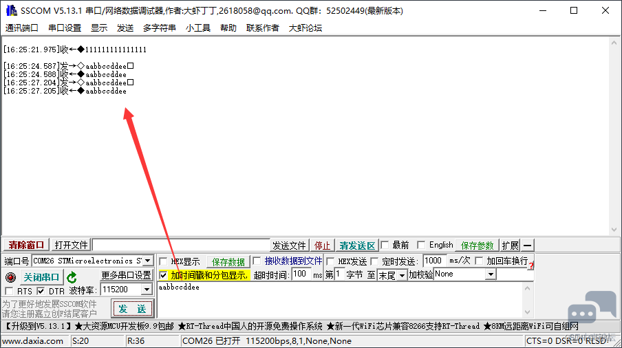

2 b% B" E- d0 ^: f/ ~: KHAL_UART_Receive_IT()接收
1 C- @( a" @8 r* M! k串口中断模式接收,这样就可以不需要等待,单片机在没有数据接收时候可以进行其他工作。
3 e" V- b1 m6 r5 x例如接收一个10个数据。9 F0 \& b  J0 L0 A4 L0 S: K' L
定义接收数组。
/ o! [1 s* Y4 e) h6 m8 B
5 b% D$ y, J. r
  1. /* USER CODE BEGIN PV */
    # y* ]  C3 b0 P+ l
  2.   uint8_t Rx_Data[10]={0,0,0,0,0,0,0,0,0,0};7 K- @$ D# D# ^% i( e
  3. /* USER CODE END PV */
  z' K, T% d6 O6 z8 N7 P
开启接收中断。
& f( t7 g- Q2 B, q" C8 [- `
0 B- R, N" r. K' P! G9 Z
  1.   /* USER CODE BEGIN 2 */" o4 b1 K2 g0 A1 u+ `9 a. Y: K: I- g
  2.   HAL_UART_Receive_IT(&huart2, (uint8_t *)Rx_Data, 10); //开启接收中断,接收10个数据到Rx_Data1 t( D, V0 h- B
  3.   /* USER CODE END 2 */
5 S6 R  I6 u6 u( b& o
读取回调函数。
# j6 S+ C0 ^& W, r! @' O3 D0 \7 Q/ d! a5 r
  1. /* USER CODE BEGIN 4 */
    " v. o. ^0 x! A
  2. void HAL_UART_RxCpltCallback(UART_HandleTypeDef *huart)
    3 M9 r! T/ ]! i$ ~& V/ T( T
  3. {
    ' }/ l4 d4 V7 x* j8 Y
  4.         /* 将接收成功的数据通过串口发出*/# V! p& U( D( i: n6 c' ^
  5.         HAL_UART_Transmit(&huart2,Rx_Data, 10, 0xffff);3 C( j9 C" e: }% s
  6.         HAL_UART_Receive_IT(&huart2, (uint8_t *)Rx_Data, 10); //重新开启,接收10个数据到Rx_Data
    ) `5 B% F: P" e" p3 g# F
  7. # F( r0 @9 b: Z1 L2 C2 g
  8. }
    : t. b" D4 {, f' Z  ~3 ?# T" ^
  9. /* USER CODE END 4 */
8 |9 l, [' j  B0 e  u; J测试结果如下。  v1 i( |' }+ \
( t- o- T# v6 f2 L
c4a159a0243441d49a046f4604aee3b1.png # t9 `+ \* O+ k, K% `% }
& I% h8 F1 J4 b6 D  E; H
HAL_UART_Receive_IT和HAL_UART_Receive的区别就是:中断接收是有数据到了才去读;直接接收是直接读取,如果超时就返回。* N4 i) s5 P* e& S: `. `
