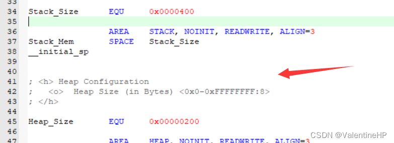

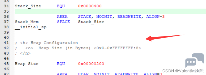

" C0 z5 o# l; x$ K6 M, M" L移植好rt -thread和lvgl之后,最大的一点需要注意的是修改堆栈空间的大小。9 N' z3 u- x0 F: I, i) \
9 ]9 X1 I5 n6 D5 V6 w0 v
在裸机工程中,我们是在.s文件中修改的,但是加入了rtthread之后,就不行了。
8 b) s( X( P( \, i2 ^  l3 f# u+ k4 f ae4b746339d34c09808854c182f1bcde.png 8 e: {7 f4 H3 [) H) t4 ^

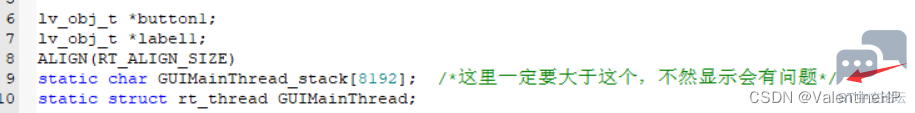

需要在创建线程的时候,给它一个足够大的栈空间就可以了,其余的和裸机一样,就不作过多的说明了。& c; k4 x  W/ a! n/ N, S" Z5 F
