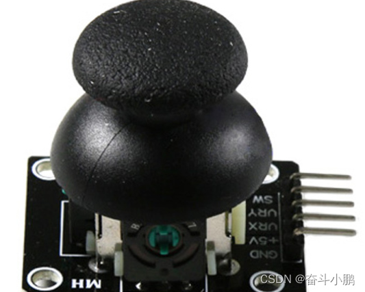

一. 简介, k+ t" A; |' \3 `# U" c
在按键控制方面,双轴按键遥感远比按键要方便,而且使用非常简单。它一共包括三个数据引脚,分别是X轴的模拟输入,Y轴的模拟输入和按键输入,另外还有一个GND和VCC。这里VCC是一个参考电压,可以接5V,也可以接3.3V。如果接的是5V的话,那么X轴的模拟输入电压就为0-5V。  K" I9 ^) S% ]) u

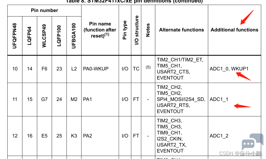

二. STM32读取双轴遥感数据
& E0 n9 f( n7 Z$ y# `9 C( E% H由于输入的是模拟值,所以需要使用ADC进行模拟采集。通过数据手册可以知道,ADC是其引脚的附加功能,不需要进行复用配置。只需要将GPIO_Mode配置成AN即可,然后配置ADC的相关信息就可以了。
2 f2 \" ~$ d  F9 H$ t
