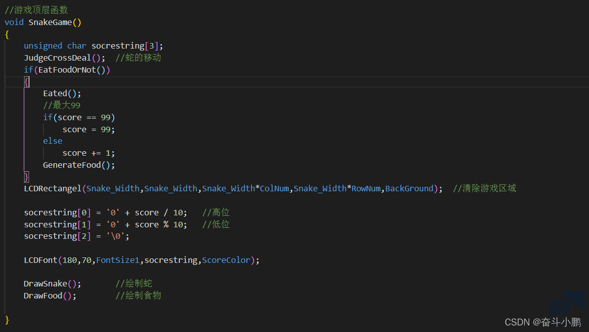

一. 前言 最近在弄一个桌面小摆件的DIY,在里面弄了一个贪吃蛇的小游戏,在stm32f103平台上实现,通过tft模块进行显示。不加显示部分的话,贪吃蛇游戏与平台无关,可以轻松添加到自己其他平台项目的代码中,也是便于学习,其中蛇数据的存储使用到了链表结构,下面来让我其做一个简单的介绍吧。 m8 K0 G$ v) b% L( ~ C代码可以关注微信公众号 FPGA之旅 回复 stm32贪吃蛇获取(不是工程文件,需要自己根据贪吃蛇的数据进行绘制显示) - {4 B0 w0 ~2 k2 K7 ~ 二. 游戏整体介绍2 t# |0 }; r& ]' k O" x% ^5 G 先来看看下图,如果蛇移动的速度为1s的话,就每隔1s调用一下这个函数即可(先要初始化一下蛇的长度和食物的位置以及移动方向),非常方便。! ^8 U8 h6 W, v1 z5 e JudgeCrossDeal : 通过方向来移动蛇的移动: X( _3 V# o& ?8 Q U% D- [ EatFoodOrNot : 判断是否吃到食物$ J* v* v. v6 s5 ~, J. P/ }" k# u Eated : 吃到食物更新蛇的长度8 `8 d- i m! v5 j- X GenerateFood: 产生食物 Lcd***** and Draw***: 绘制函数,结和具体的显示器件来学习。/ v' \6 w* l% a ?, u# X 整体过程是 : 先对蛇进行移动,然后判断是否吃到食物,如果吃到了的话,就更新蛇的长度和更新食物。 ) y; S8 U. v! i1 G& F" h

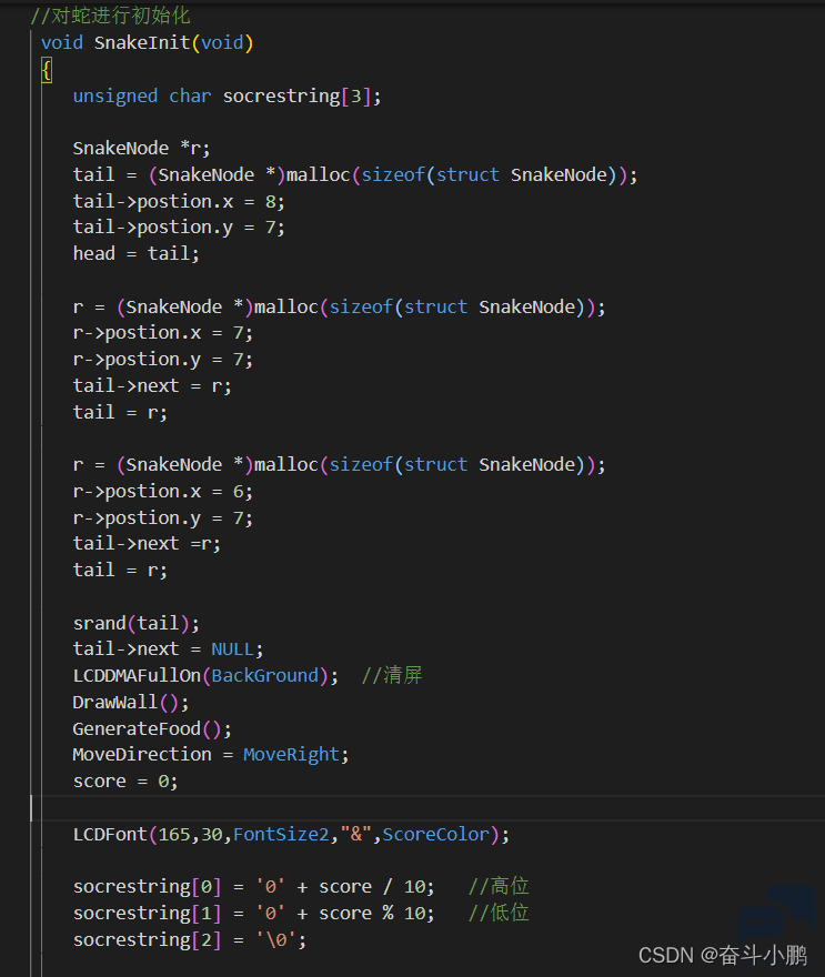

三. 核心函数介绍6 V6 [1 j# X6 |4 ` q5 k 1. 初始化SnakeInit()函数, n/ C& U( j- q' P6 Y# a 该函数对蛇链表进行了初始化,链表长度为3,也就是蛇的初试长度为3,然后生成食物,也就是食物的位置,以及移动的方向。其他的一些可用可无。

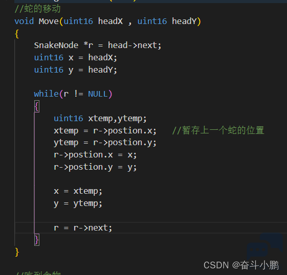

, U: h& s2 ]0 Z. [7 o# }' U: Y. j 2. 移动判断JudgeCrossDeal()和Move(uint16 headX , uint16 headY)函数 JudgeCrossDeal()函数主要是对蛇穿墙的判断,如果蛇头要穿墙的话,就设置对应的坐标,不是的话,就蛇头的坐标就对应的加或减一,然后调用Move函数,将上一节蛇身的坐标赋值给下一节蛇身的位置,这样就可以达到蛇移动的目标了。 & o7 X, J) y, o2 P1 W

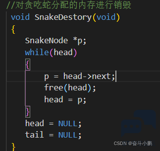

1 x: M. m# n2 _+ H M1 t 3. 销毁SnakeDestory()函数" ]; L, a& ]2 J 使用链表还要注意一个问题哦,在退出游戏之后,需要对分配的内存进行收回,这一点不要忘记(虽然不销毁的话也没啥,但是在一个项目里面最好还是要的)。
