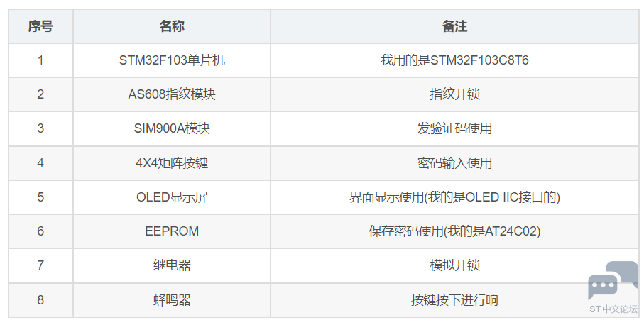

1.基本介绍
3 [6 ?- v1 f6 O7 \1.用到硬件' }* V5 l& k( F& q; f
( p+ f% [' U$ R' [7 l$ u4 _
9 W- A; C7 a; ~4 V( |7 c
4 N* f: u* i3 M+ U/ k! e# M3 i: V P2.功能介绍

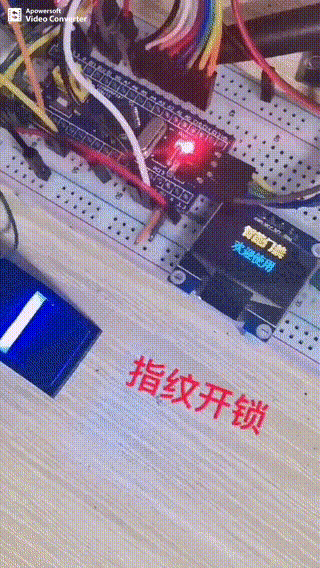

这里我就简单的挑几个功能进行动图演示吧
. D0 ?( t6 ], L8 k6 y/ |6 L2 `5 A* o/ ^! ` T |; B8 n

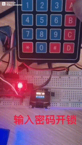

验证密码开锁演示- }) `+ p& r: A, b6 c0 S
" l" ~0 q7 C" h: D) j- L' ~5 w
F; X" Q: u; E T3 J6 x/ U! n
w( N( C4 h- [, t3 S7 {& D指纹验证开锁演示4 Z/ l6 `. |( [: I' n/ M$ x
; N* H7 C- e6 h9 H& a
, H. P, c3 t: z. A% e0 h6 M% }# o

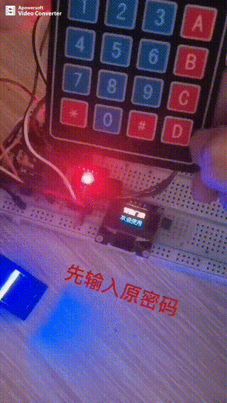

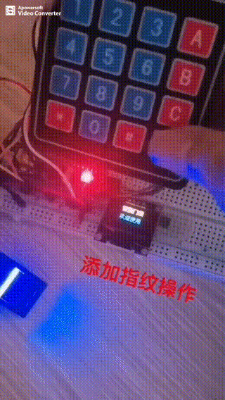

7 s! M2 r* E ~; a: o4 ]$ ~$ }添加指纹演示
" J9 T4 h$ T2 Y2 o( [9 ?
! B! q% L' T' q
- X) ]5 |9 Y7 n+ I# Z9 u: A" p4 V

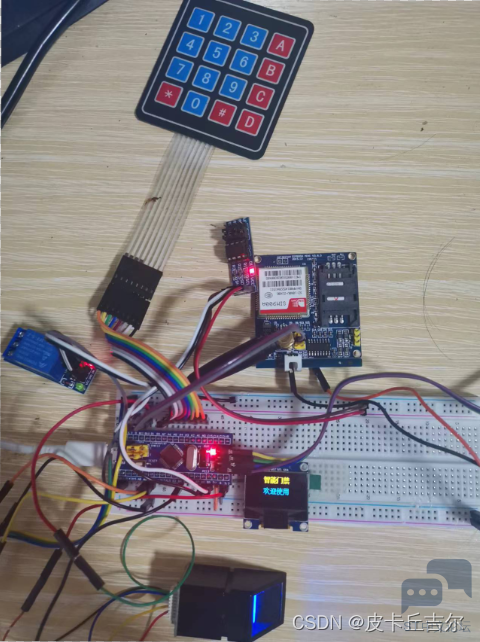

效果图- H2 s0 K* ]4 b- x5 z) ~) R" @& Y
: ?/ x: h0 N6 j" ^: ~
5 p/ ]& q% {9 P7 i3 M
/ c2 H7 R$ y) |2 l
