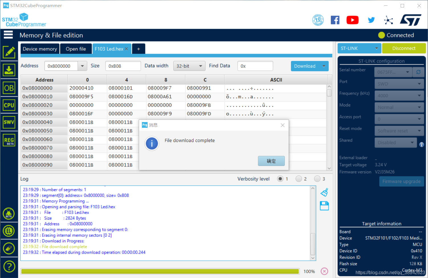

) k+ y" q8 \& n正常情况下,在STM32CubeProgramer通过ST-LINK连接设备后,读取到空片的数据全为0xFF,我们随便下载一个LED的测试程序,下载进去。& V0 X+ g5 ^1 i1 F2 m# N2 f$ `
( M5 s# ^1 a: F# E+ b$ N) S 20210430234352757.png
( C) c/ ^7 r5 U0 d$ w3 z) e  E: _* g9 H0 ]! g' }
2021043023440294.png 3 S/ s1 z7 r8 ]2 p0 T0 B

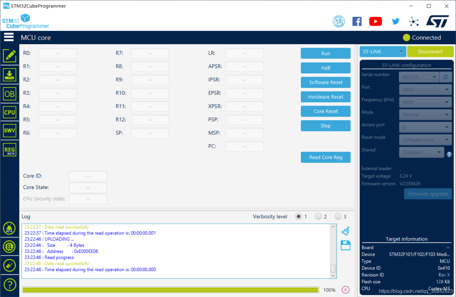

5 F0 k5 o! `" M- h4 R此时断电重启设备,或者在MCU Core选项卡中选择复位再运行,就能看到程序在运行了。. `) u: @! ~1 q7 A
& ]/ M1 `& F' r* u5 }+ z. h0 Y 20210430234415110.png

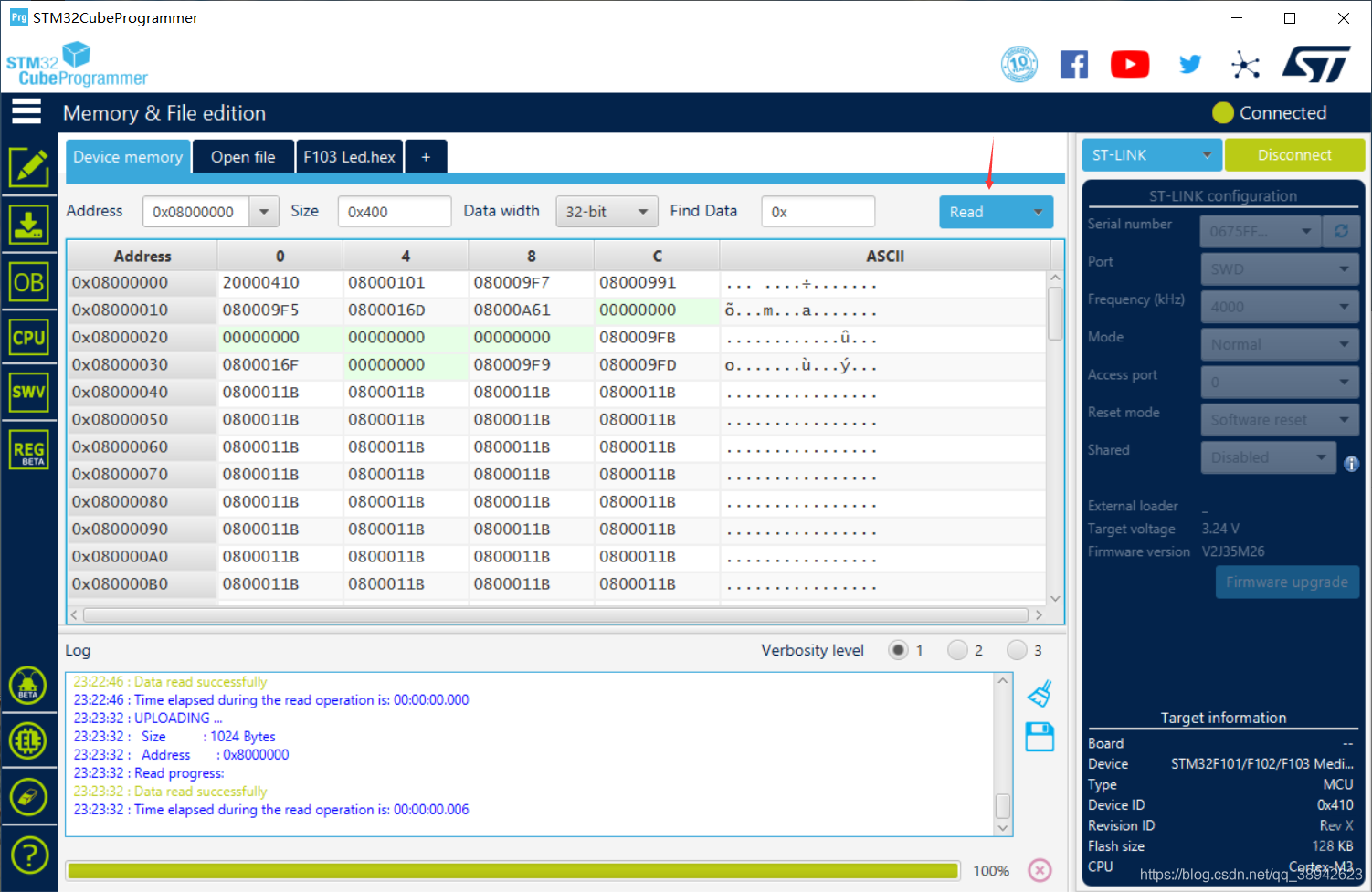

这时候我们点击 Memory & File edition,点击Read,可以正常读出程序。

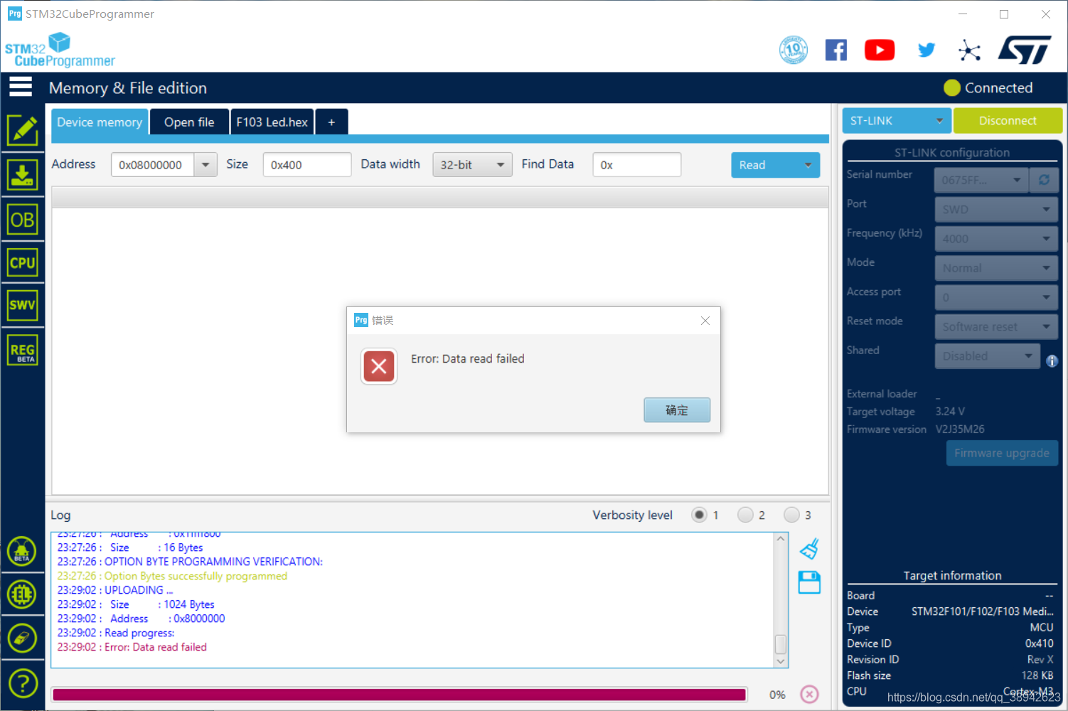

这时候切换回Memory &File edition 选项卡,进行读操作,就会被提示读取数据失败,说明我们的读保护已经生效了。

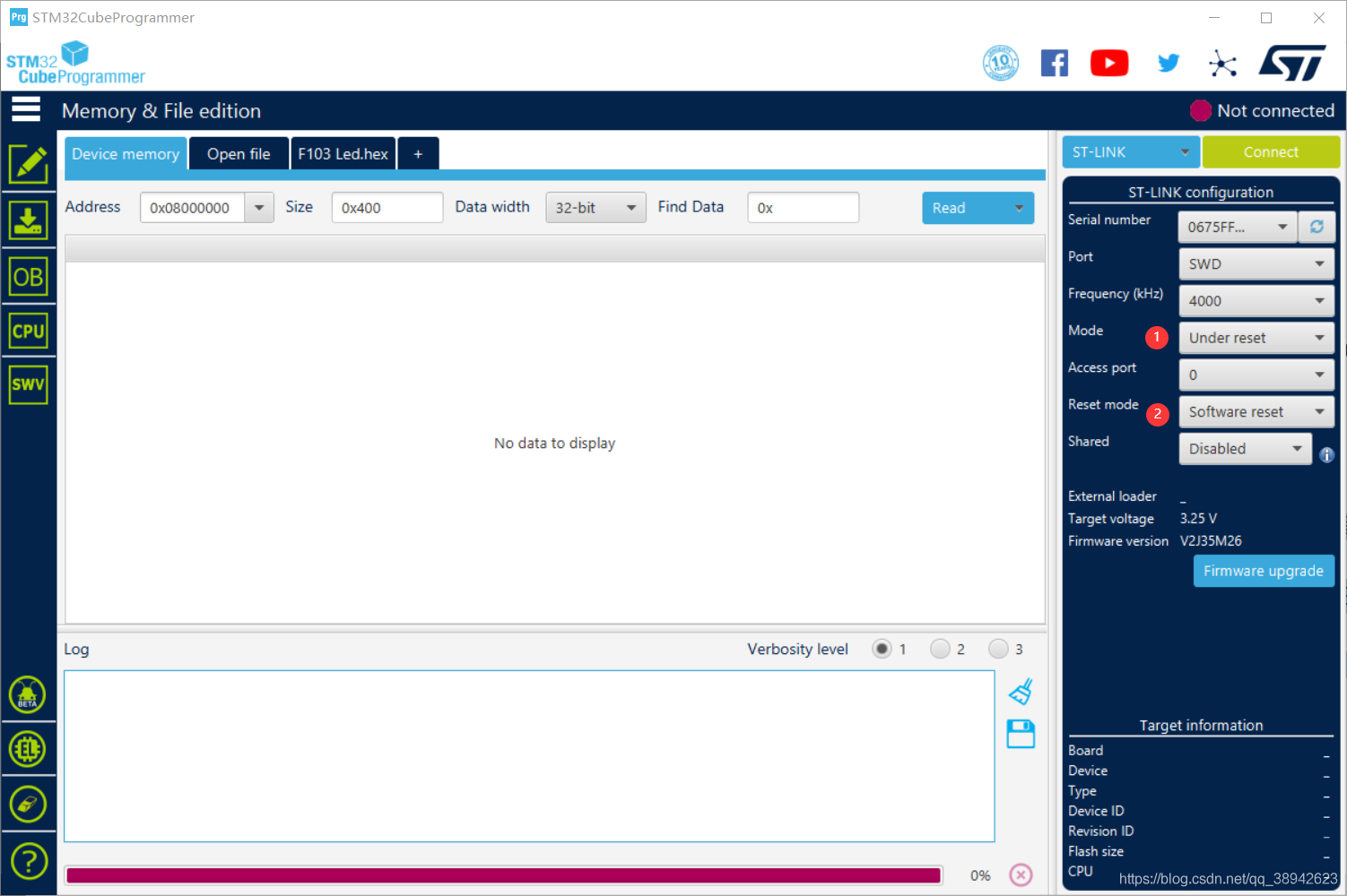

) S0 k9 \2 e8 r' s1 }( b' i# \我们使能读保护后,也就无法通过JTAG/SWD接口访问内部flash,这对应的就是第二种情况了,所以mode我们就要选择“Connect Under Reset”,而复位模式根据情况进行选择,我使用的是SWD接口,所以选择的是"Software reset"。

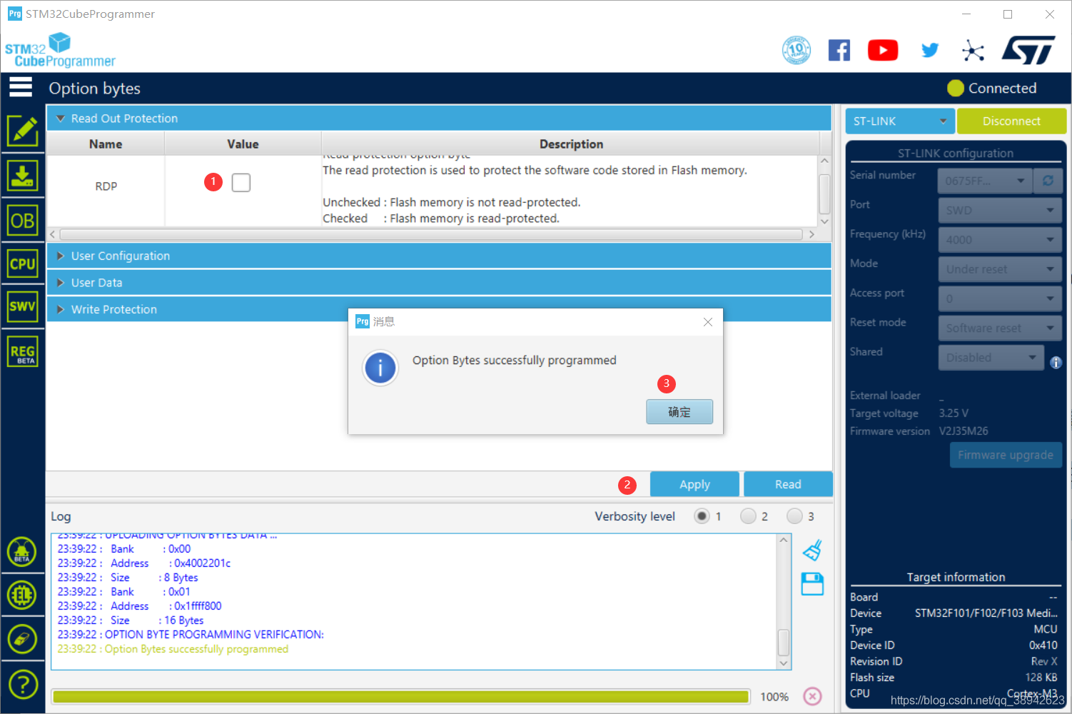

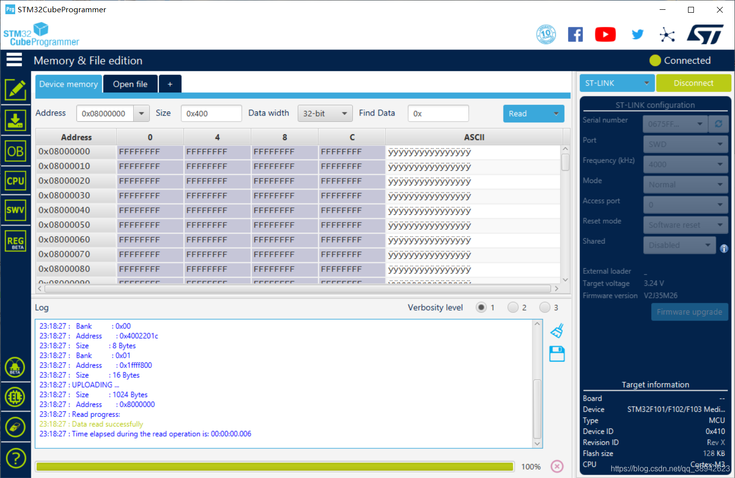

这时候切换到Option bytes选项卡中,取消勾选 Read Out Protection 中的RDP寄存器,然后点击Apply。然后软件提示
, P; v# n6 T0 X: A( |- K$ \8 z% u( w( A& F
"Option Bytes successfully programmed"说明我们成功取消了读保护。

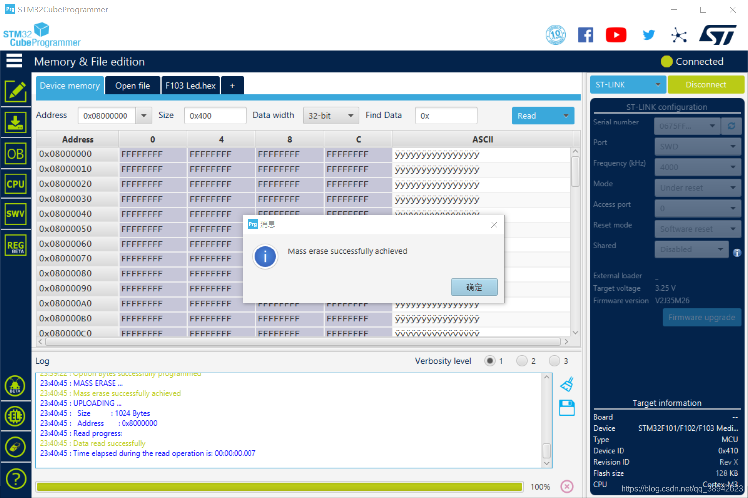

然后我们就能正常的擦除烧写程序了。, w' F* s) h9 l/ E6 H) C$ k* n
