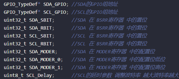

  12. typedef struct
    % y. `$ h, F6 z* B$ Q8 s& @
  13. {- h7 N1 Q' ~3 d1 W6 X2 o* f
  14.         GPIO_TypeDef* SDA_GPIO;        //SDA的GPIO组地址
    % ?% P+ a8 j! d! o- `" }+ P0 G
  15.         GPIO_TypeDef* SCL_GPIO;        //SCL的GPIO组地址
    1 k; E9 N5 e1 k2 ?; t* w+ y3 o
  16.         uint32_t SDA_SBIT;                //SDA 在 BSRR寄存器 中的置位
    7 R' l' P4 \; [/ Z4 n# z7 ^
  17.         uint32_t SDA_RBIT;                //SDA 在 BSRR寄存器 中的复位
    8 p4 ], x% B1 F5 `) g4 a6 O# A$ r
  18.         uint32_t SCL_SBIT;                //SCL 在 BSRR寄存器 中的置位( p9 a, U1 }( e/ @7 J  M
  19.         uint32_t SCL_RBIT;                //SCL 在 BSRR寄存器 中的复位3 [  E7 n) t( W) g( t( S
  20.         uint32_t SDA_MODER;                //SDA 在 MODER寄存器 中的配置位' o  Z$ s- C& e1 Z
  21.         uint32_t SDA_MODER_0;        //SDA 在 MODER寄存器 中的配置位低位
    / j$ g1 {7 K( v; p7 m8 t! G1 q
  22.         uint32_t SDA_MODER_1;        //SDA 在 MODER寄存器 中的配置位高位3 I  |; `9 ~" @" `2 y
  23.         uint8_t SCL_Delay;                //SCL的延时参数 调整波特率 越大波特率越大* @: d2 P4 O# o
  24. }I2C_Struct;& @, i: @/ _! d! F* ?  A
