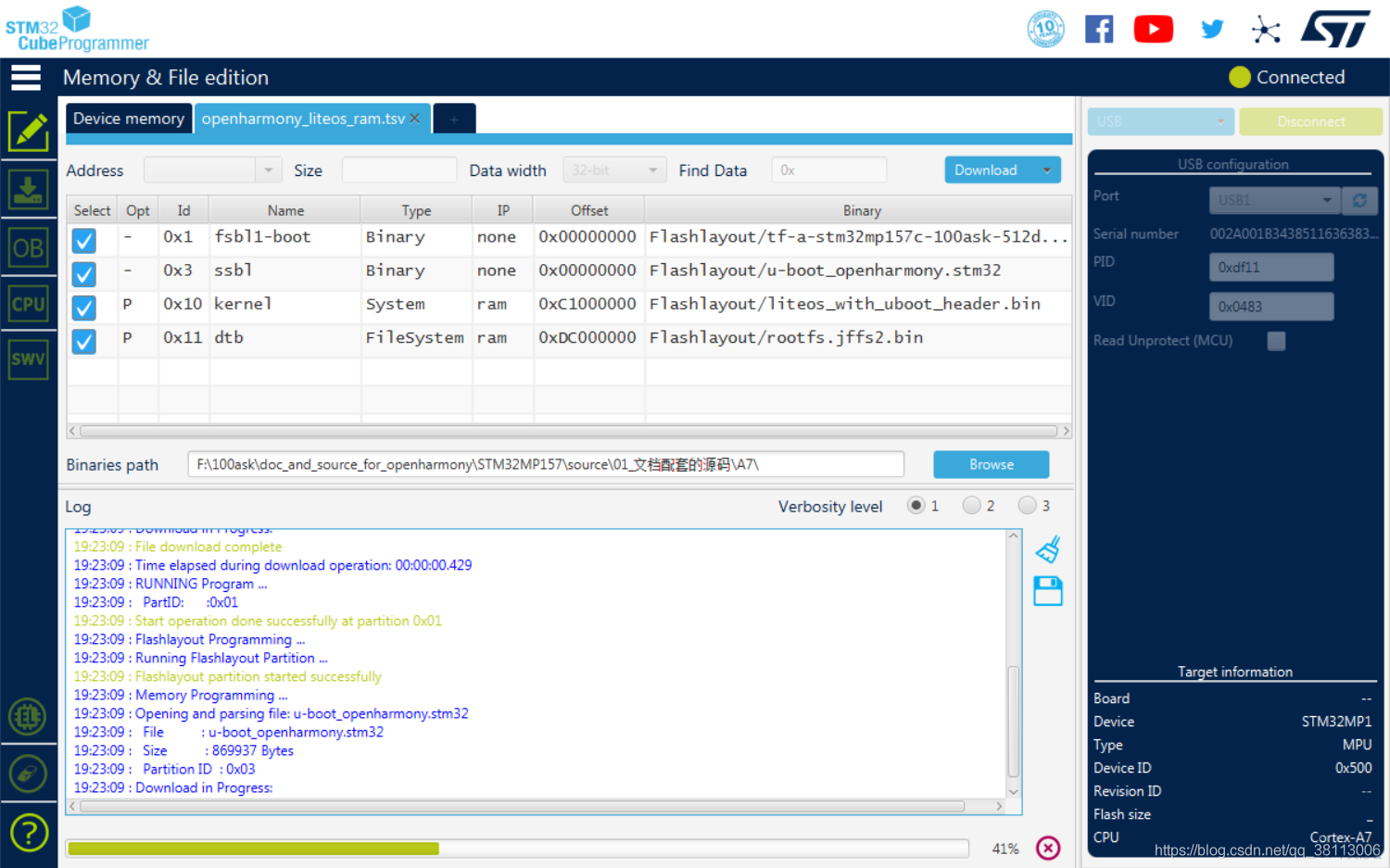

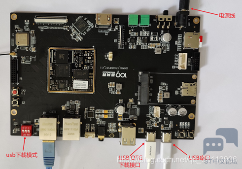

! Y: O2 Q- R! Z5 y! O首先安装STM32CubeProgrammer烧写工具,然后设置USB启动方式; t$ j, y! H, {9 A  C
6 S0 G: W  i$ n0 n( ^2 q
20210228191715697.png & _0 ]4 j: a+ h7 l5 ?
( u5 @1 e! I: o
烧写文件存放在【STM32MP157\source\01_文档配套的源码\A7\Flashlayout】目录下,打开串口终端,使用STM32CubeProgrammer下载
" @, Q' e0 c/ \) E6 S' V
6 z0 D1 O0 o, u" o

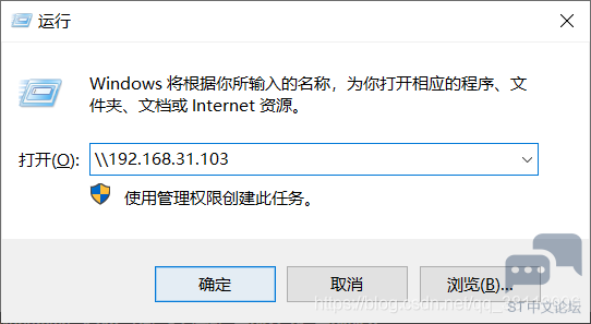

使用SAMBA,在Windows下访问Ubuntu的文件,在windows下,打开【运行】,输入\\192.168.31.103,即ubuntu的IP地址/ ?. j; R; I) N; p
; |% O+ O- L  o
  h6 h$ q; w9 X6 k  J* V. O# @7 ^; R0 }; a6 L, ?. k. E% a, n: t* ?
然后就可以进入该目录了+ z7 T) g) A& |+ W

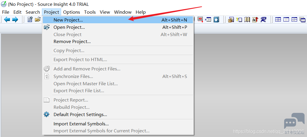

新建一个Source Insight工程,* ?+ h: P5 S1 X4 ^3 R- t8 [2 m  Q+ _3 @$ C
$ ~" S) z4 ~8 ^* E0 M& x, B

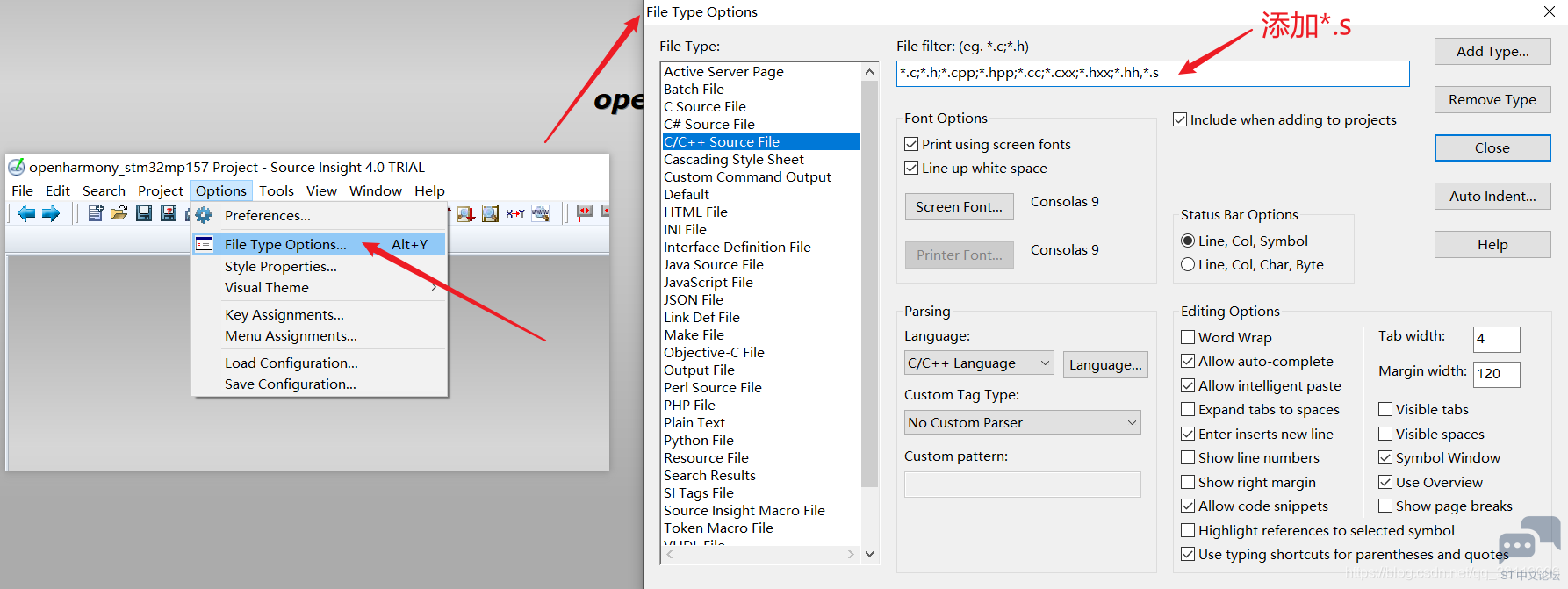

( ^! }, s$ V  T- I我们需要设置一下,添加汇编文件
6 H5 A+ W: D+ M. @- v) ^. X
/ I. Y3 G$ X/ y" W5 C& N% j3 l 20210228220930173.png % ^' S7 U% ^, L
+ r) v9 e# W' p- P5 t% c6 `( ~
