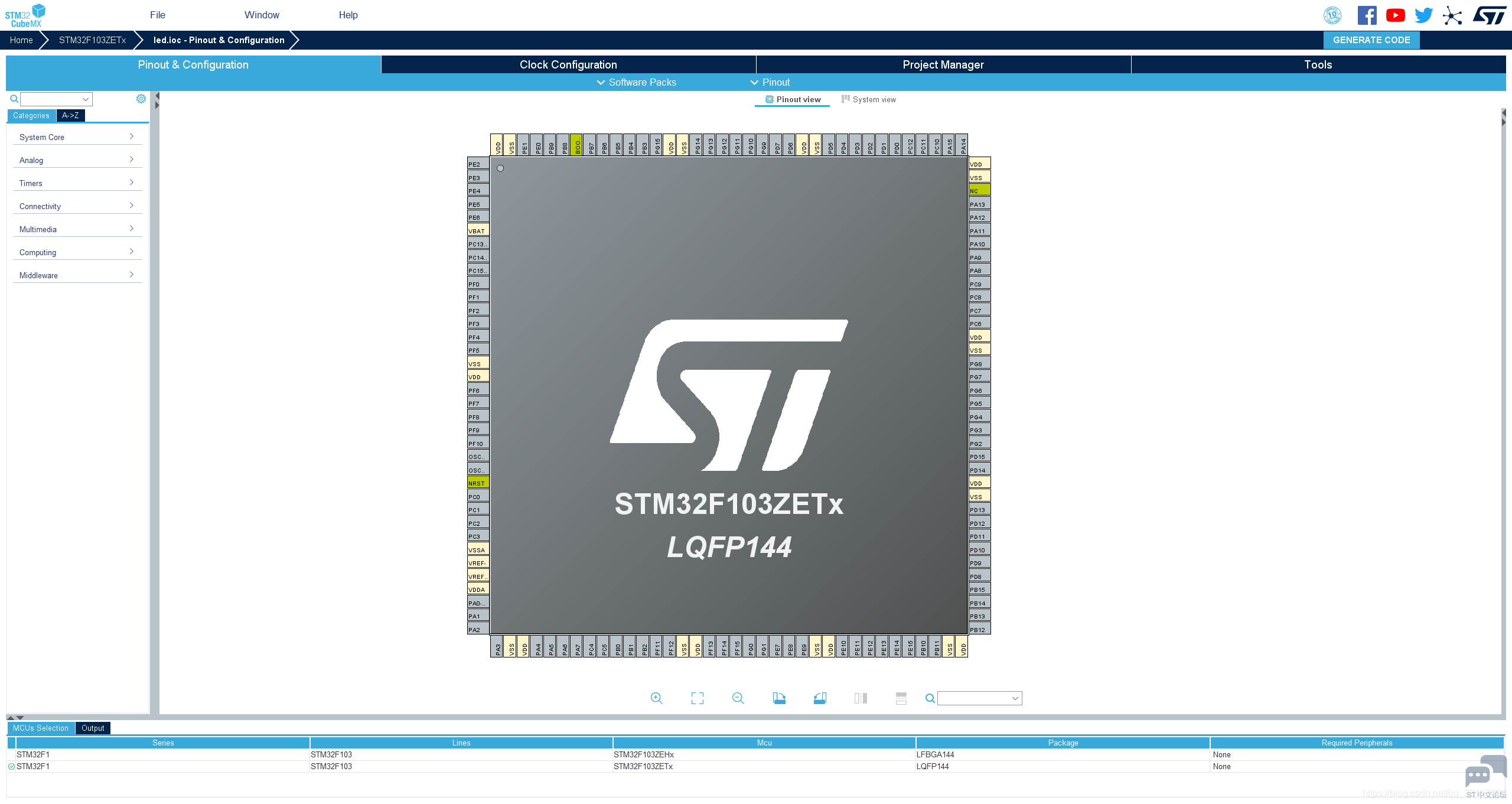

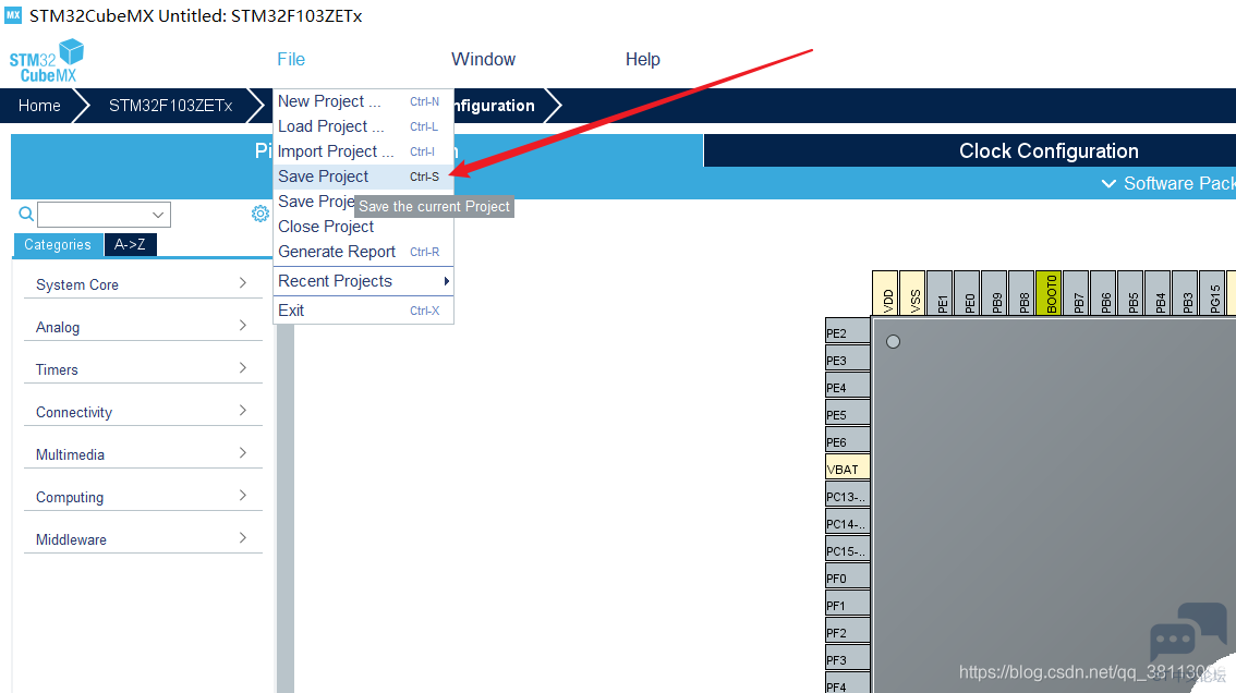

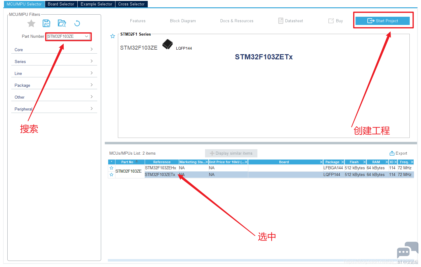

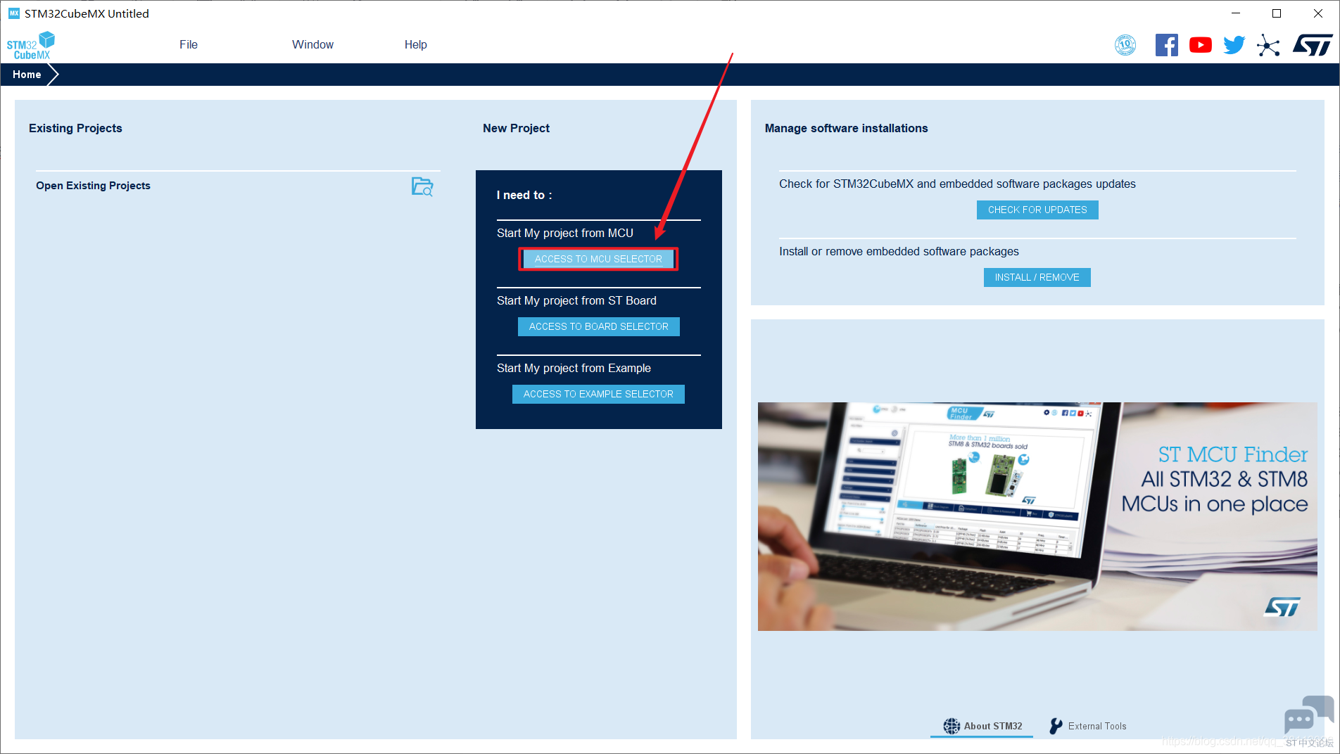

一、新建工程8 r# ?- Z- S8 U+ z2 P 使用STM32CubeMX新建一个工程,打开STM32CubeMX,点击创建一个工程8 J* V( q1 q9 P: N# r
点击搜索STM32F103ZE,选中需要的封装,点击开始创建% |% z; b- j) x5 k4 s- A- y
% n# I: L7 x6 p/ y( @ 我们可以先将工程保存一下,以免丢失,点击【File】->【Save Project】9 z( |& U. D) x
工程新建好之后会直接进入【Pinout 】选项卡,这个时候界面会展示芯片完整引脚图,在引脚图中,我们可以对引脚功能进行配置。黄色的引脚主要是一些电源和 GND 引脚,如果某个引脚已经被使用,那么会显示为绿色。8 d0 `3 t. ~( \, Q* h& D$ G; M

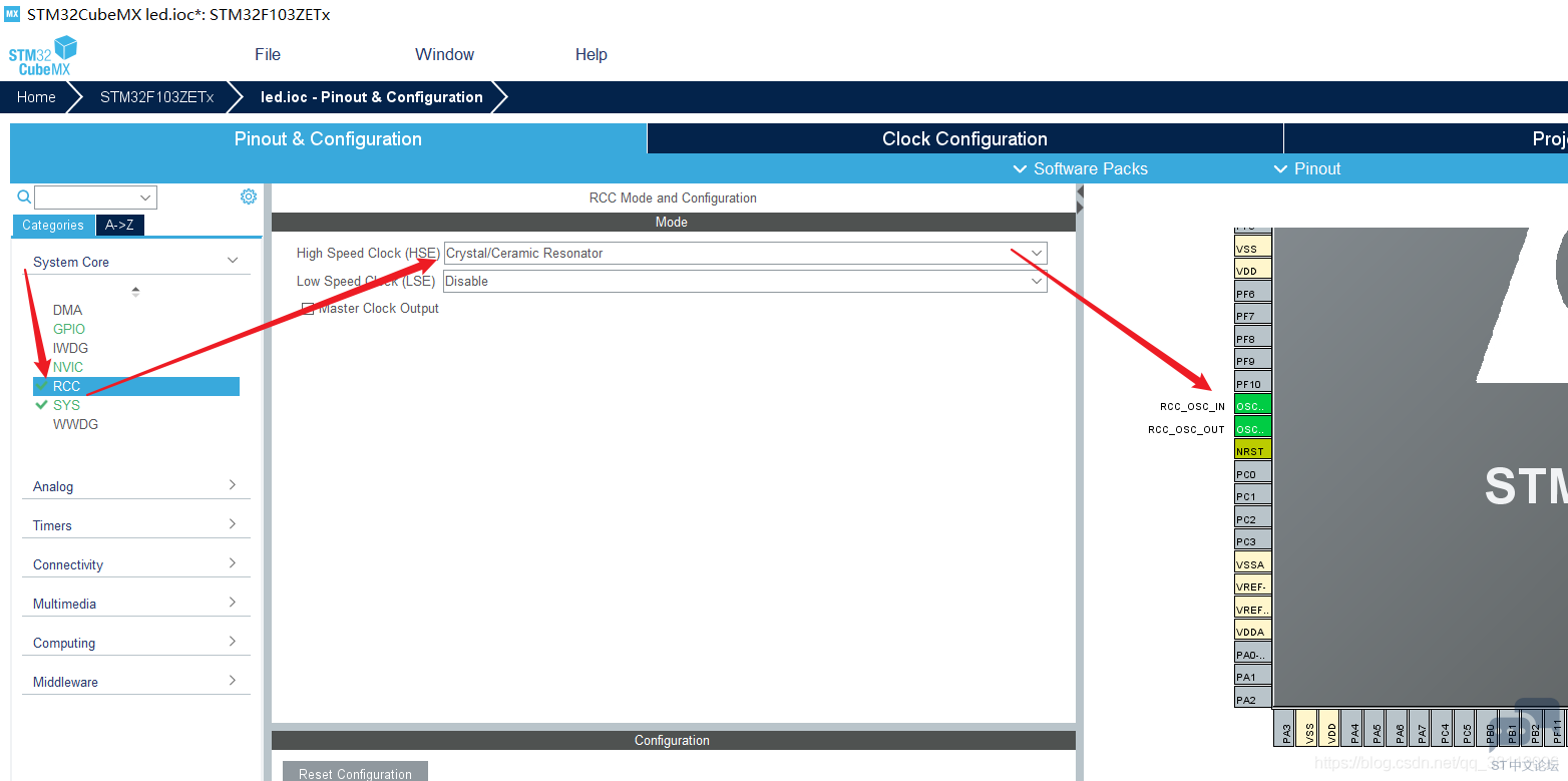

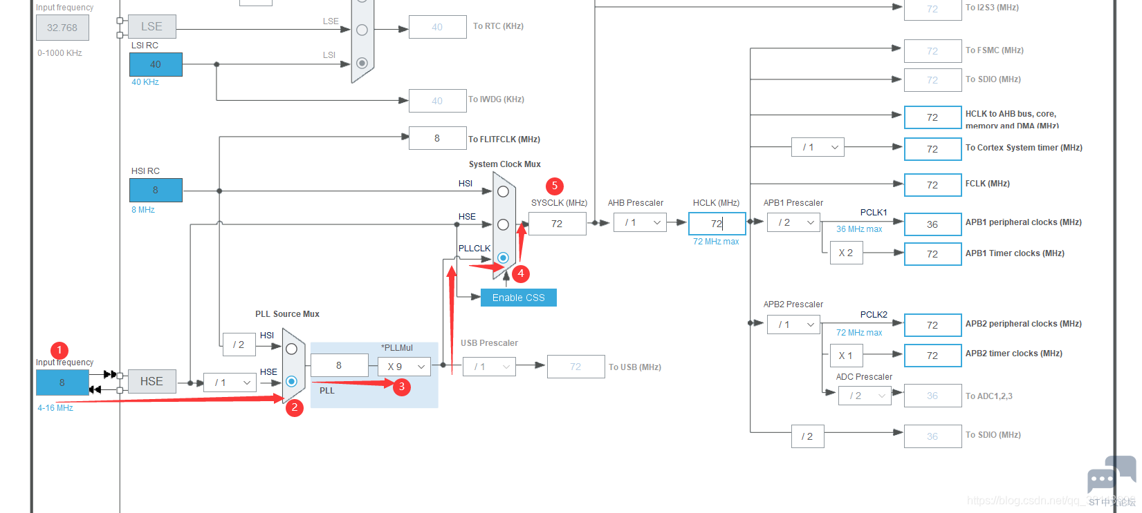

5 V# n) L) U# K! n: G% P 二、配置时钟源(RCC设置) 对STM32 芯片而言,RCC 配置的重要性不言而喻。在 STM32CubeMX 中,RCC 相关设置却非常简单,因为它把时钟系统独立出来配置。在操作界面,依次点击选项卡Pinout->Peripherals->RCC 便可进入RCC 配置栏,我们只使用到 HSE,所以我们设置选项 High Speed Clock(HSE)的值为Crystal/Ceramic Resonator(使用晶振/陶瓷振荡器)即可。操作步骤如下图所示:# ^' ^! z/ {% F6 _4 X 8 I% I ?: `7 ]0 @, h' c( u

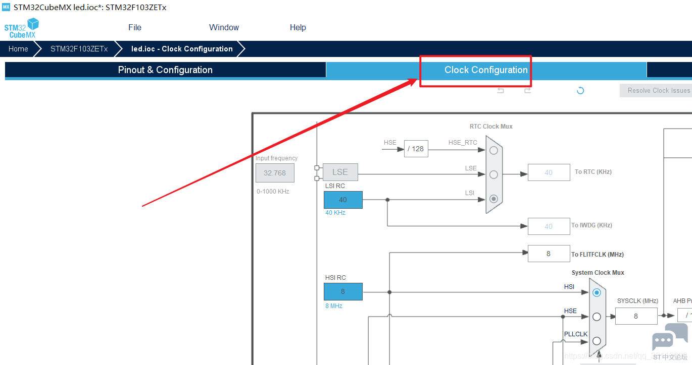

从上图还可以看出,在我们打开了HSE 之后,右边的引脚图中,相应的引脚会由灰色变为绿色,表示该引脚已经被使用。& M+ i4 l# Y: P9 B3 e 接下来点击【Clock Configuration】开始配置系统时钟树。 # x2 E. J( F2 _4 _
我们把系统时钟配置分为七个步骤,分别用标号①~⑦表示,详细过程为: ①时钟源参数设置:HSE 或者HSI 配置。这里我们选择HSE 为时钟源,所以我们之前必须在RCC 配置中我们开启HSE。 ②时钟源选择:HSE还是HSI。这里我们配置选择器选择 HSE 即可。. z7 ^4 o8 z# ] ③主PLL 倍频系数配置。倍频系数我们设置为x9。 ④系统时钟时钟源选择:PLL,HSI 还是HSE。这里毫无疑问,我们选择 PLL,选择器选择PLLCLK 即可。) Y) j% C2 G( g' ^, A ⑤经过上面配置以后此时 SYSCLK=72Mhz。# T9 V# ~* s1 }# \- x 经过上面的 7 个步骤,就会生成标准的 72MHz 系统时钟。接下来我们只需要依次配置AHB,Systick,APB1 和APB2 的分频系数,我们都配置为 1 即可。配置完成之后,那么 HCLK=72MHZ,Systick=72MHz,PCLK1=36MHz, PCLK2=72MHz 。. j, @/ ]' I+ Y# c0 L+ u: g

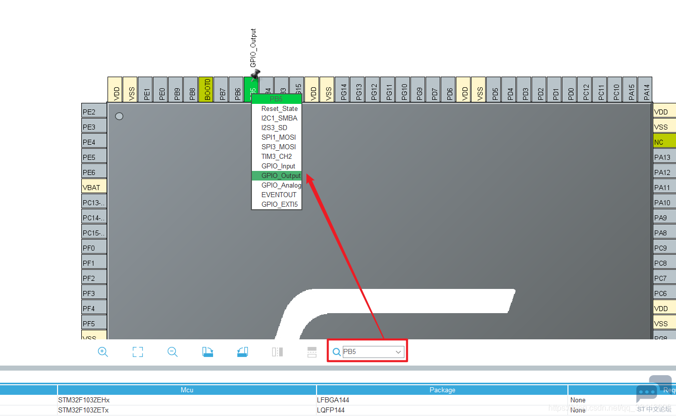

8 [+ c f. v9 ^" }) l* G% I 三、GPIO引脚功能设置 这里我们回到STM32CubeMX 的Pinout 选项,可以通过搜索栏输入PB5 即可找到PB5在引脚图中的位置如下图所示,然后点击PB5,在弹出的下拉菜单中,选择 IO 口的功能为GPIO_Output。(PB5接入了LED0)+ o8 l1 e6 a4 @6 R: Y4 l' W

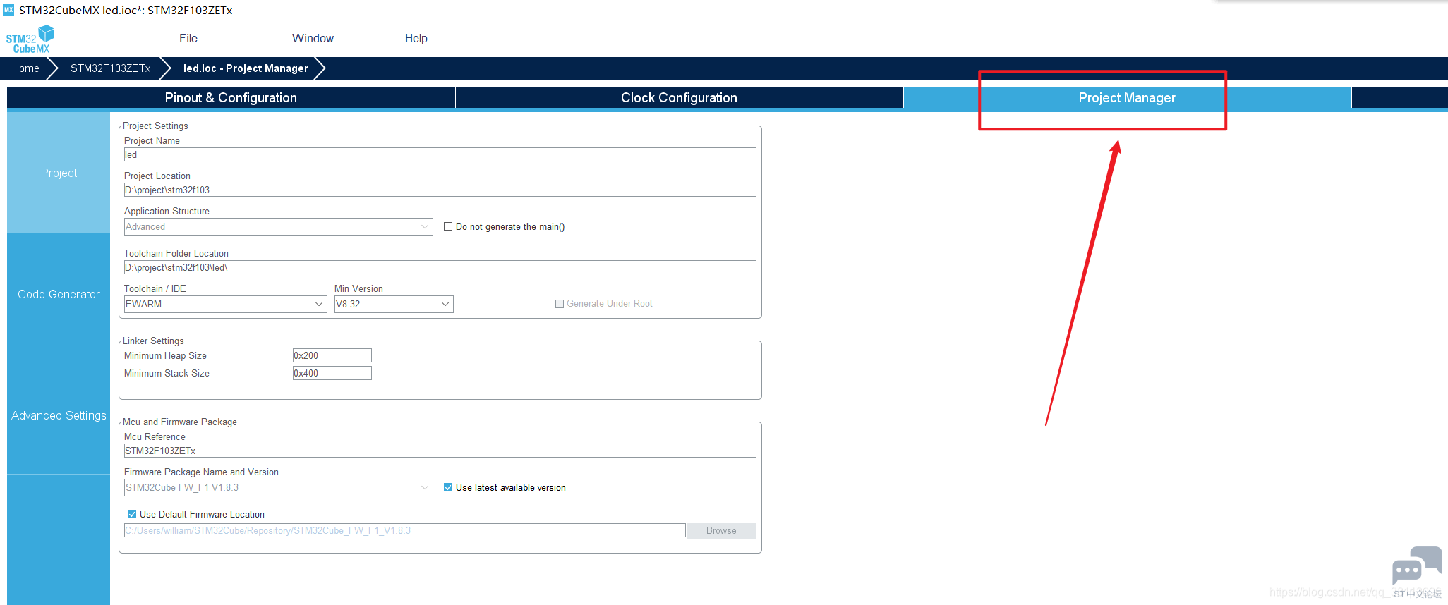

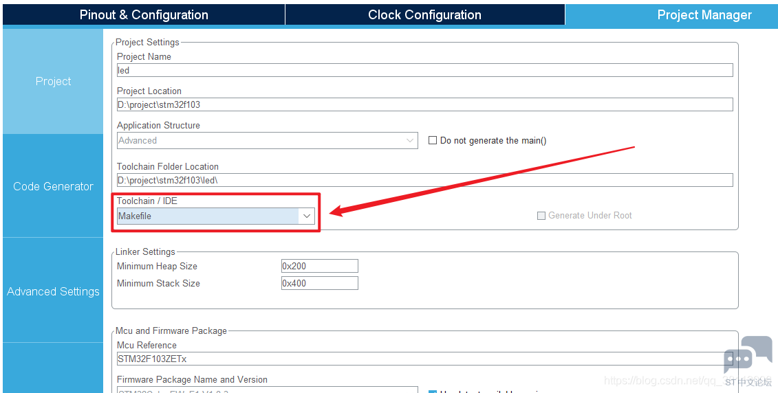

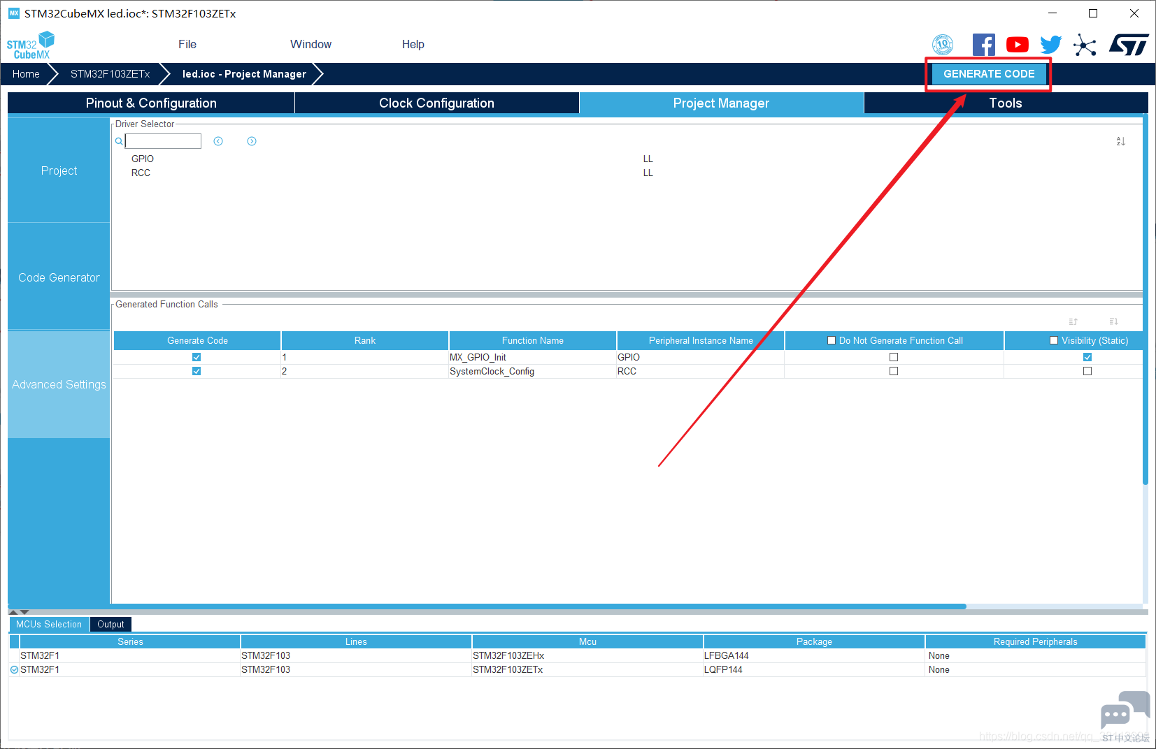

四、生成工程源码: Z- t. N7 K& W 点击菜单【Project Manager】9 Y5 i, H. d. D% F3 Q/ j4 w- K8 [
& ?% f( `% }4 E7 T9 } 【Toolchain/IDE】选择Makefile

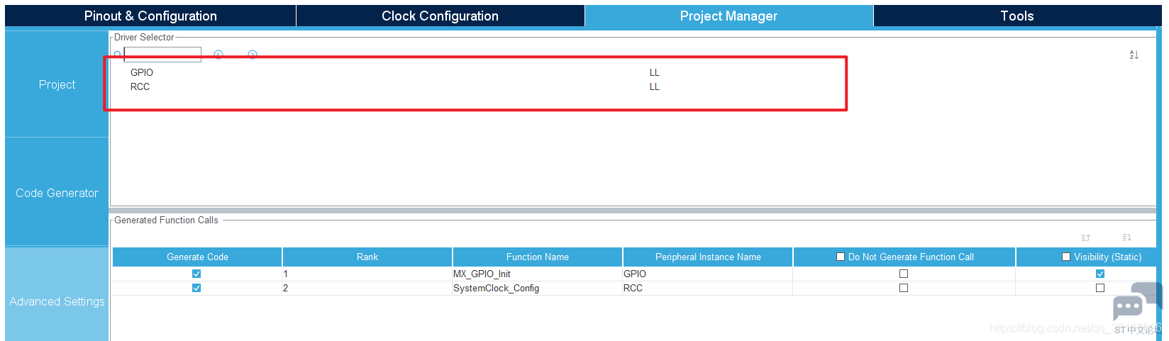

5 i5 v4 Y0 k3 u+ e 按个人喜好,我这里选LL库 b' [1 z J. {0 ? ! a- }# E# O% z( r3 R
# R- ~4 A$ G* ]& p9 G 然后点击【GENERATE CODE】即可生成源码1 G; L/ }3 Q2 }' ]8 u

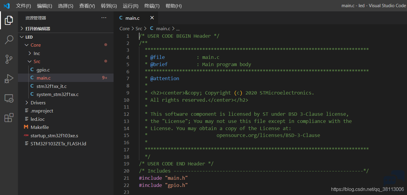

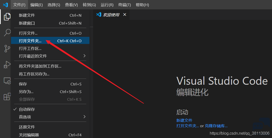

五、配置VSCode 使用VSCode打开工程,【文件】->【打开文件夹】,选择生成工程的文件夹$ X* ^% }9 A3 u8 J/ e" O5 q / D4 B, p! r/ L7 D' x8 m3 Y9 Y

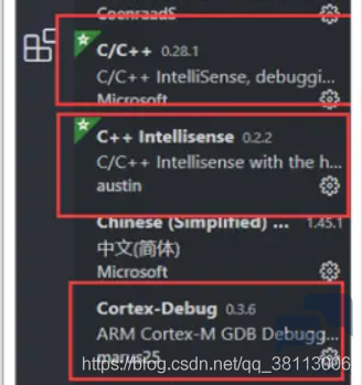

打开main.c如下所示
. G- J' N1 h# } 我们需要添加几个插件" t7 q( y# Y/ x! ?* P; a / ^* t7 r) [8 h; y9 w6 ]

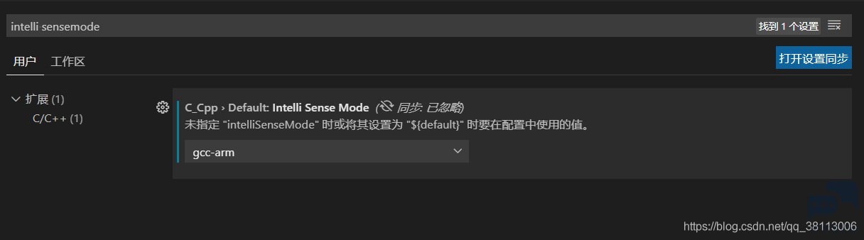

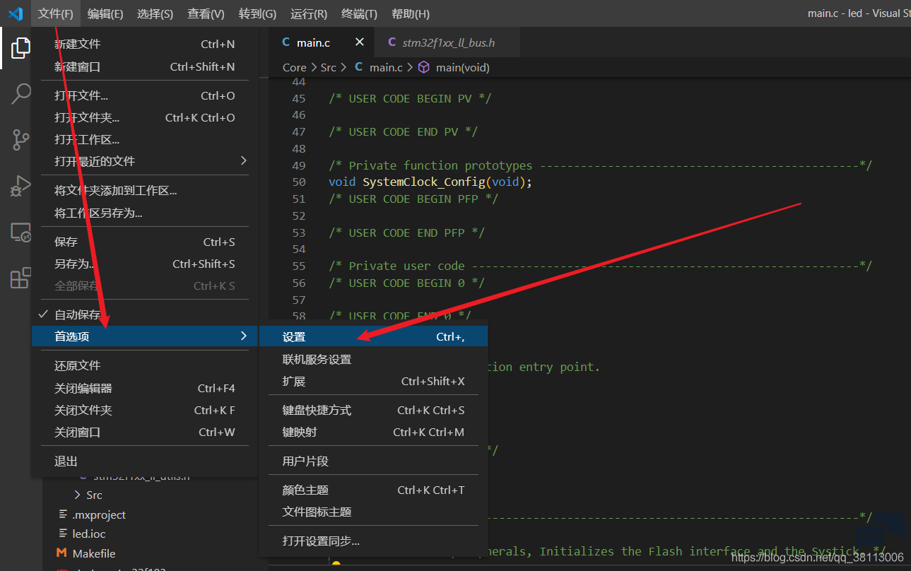

& B6 H# I/ S5 T 接下来需要做一些配置,这很重要) `- G* b6 w+ w) e% a. h 点击【文件】->【首选项】->【设置】
然后在搜索栏中输入intelli sensemode,将其选择为【gcc-arm】& U C" a- U3 w" O& ^

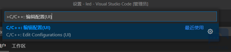

* D1 ~9 X! q5 n' F- Q 按【Ctrl+Shift+P】打开命令输入栏,输入【C/C++: 编辑配置(UI)】& c: e! q- |: k) H: D4 G4 H& _ l* S7 \, @" s. f) s0 q: C0 c

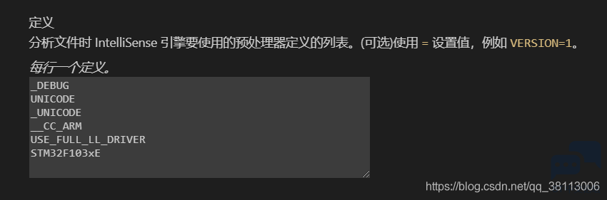

% D4 ?7 J, M [. k 然后在【定义】项目下添加如下三个宏定义0 |! k O4 N9 B: ]1 [% L& s 3 \5 k, a: R) N: o, r

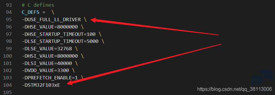

其中第一条宏定义是告诉代码提示引擎使用gcc-arm的语法规则和库文件,如果不添加这条宏定义会出现如“uint32_t未定义”等错误。 后面两条宏定义我们可以在Makefile文件中找到,但是VSCode检查语法的时候并不会去读Makefile,因此需要我们手动添加。注意前面的-D是Makefile的格式。8 f. j% }' E9 ?. W/ r

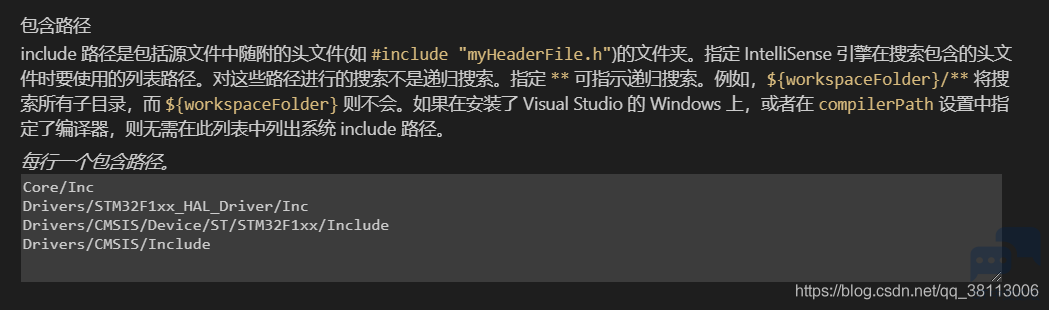

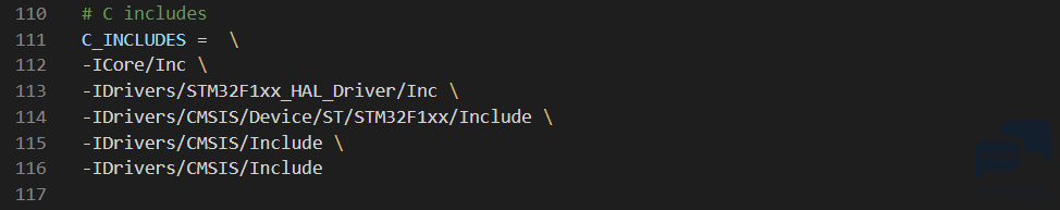

在上面的【包含路径】栏添加头文件包含路径
我们可以保留其默认的${workspaceFolder}/**,也可以删去,看个人喜好4 s& \3 f$ J2 _1 ~, [# X
Z/ P2 e: P$ [" z, d 同样的,我们也可以在Makefile中找到 3 r' j+ E0 u, }$ ]) `/ s) g. }9 f

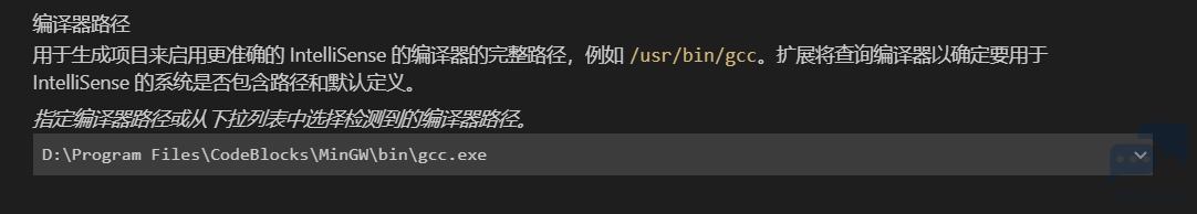

& r3 Z" B3 p1 A# p/ o 编译器路径选择gcc$ ~2 k$ b+ Q' D9 {7 l( f 7 |( H8 B4 ~/ G

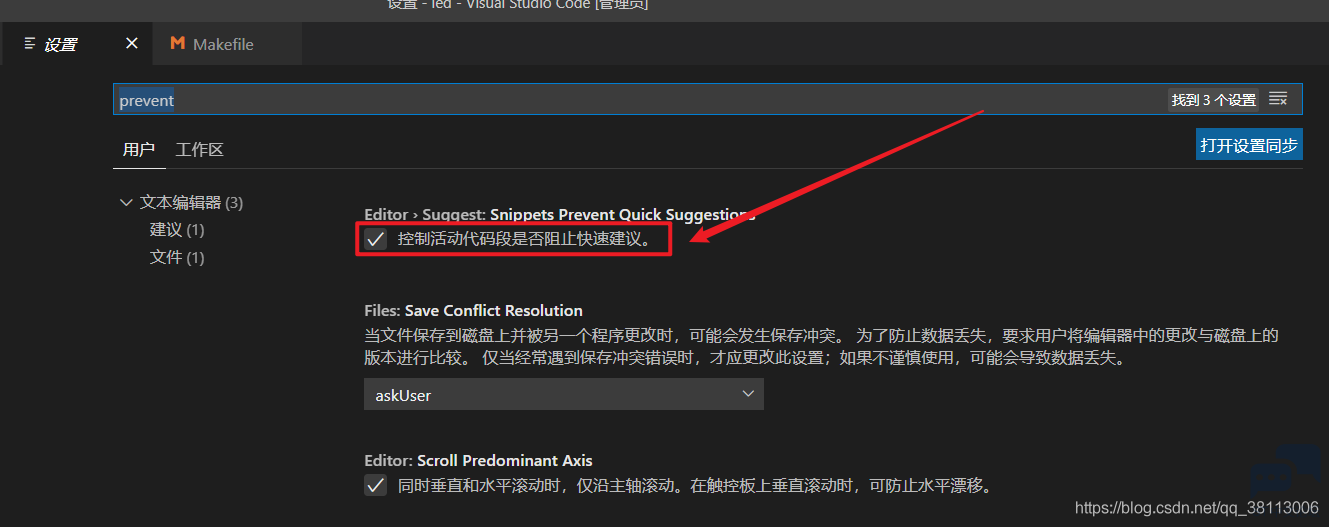

" E3 G) M7 g9 c# |# q1 B) |4 | 如果编辑器还不能进行代码提示,在搜索栏搜索【prevent】,将搜索结果中的对勾取消& e) r0 W* F' ^* R$ I; d

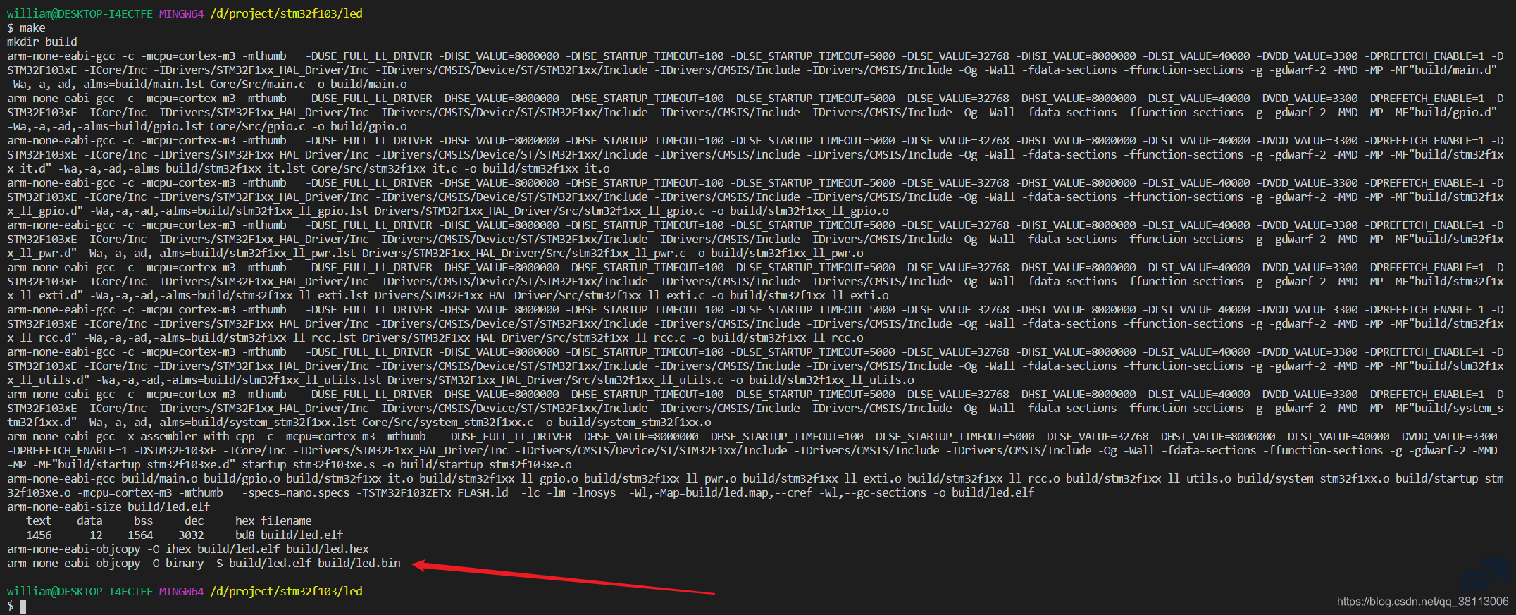

六、修改代码,编译工程 将main函数的while循环修改为如下所示:; v: c' j+ i+ _ ( M2 ?' L) q$ f- S
然后在bash下输入make命令,可以看到,生成了len.hex和led.bin文件" C& X! v) B; w% U + @+ g; q2 @( x( L, d" C" r

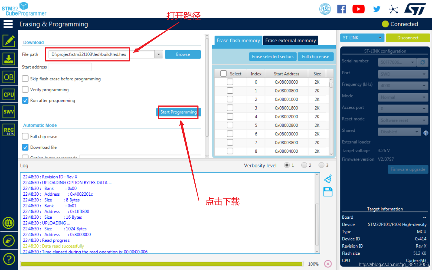

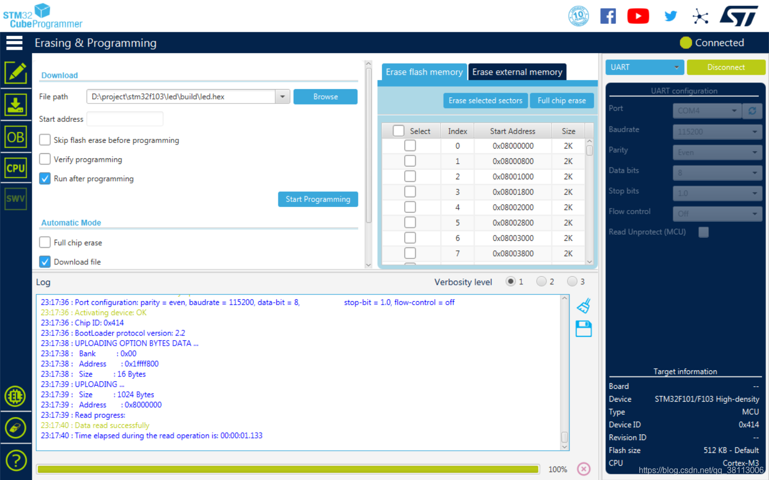

七、下载到开发板8 ~( h9 l* O* u h# D# F; n& S; F 打开【STM32CubeProgrammer】,找到生成的文件路径,点击下载即可
下载完后我们发现STLink连不上了,经过一番研究,最终发现在main函数开头调用了一个函数是JATG和SW失效了4 L" P+ G5 | u- i7 k5 L7 u( Z 7 y, K; t% O. t$ o: @4 m' J& F1 M
我们将其注释掉然后通过串口再烧录即可

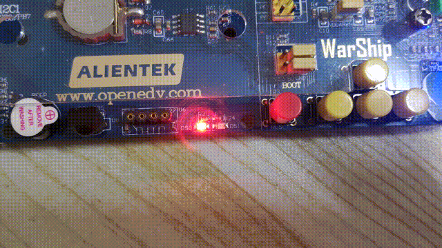

然后可以观察到LED0闪烁
