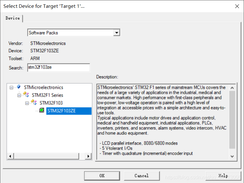

0 `" J6 ^( V: ~& O二、在keil-MDK下编写程序
0 C4 r6 E& \6 I! d# T打开keil,新建工程,选择STM32F103ZE( _) @3 j! |) W+ q) A3 V- x
" @+ w* i5 B; o

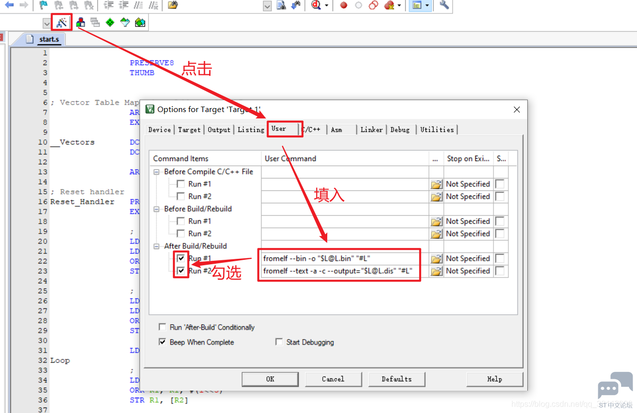

然后添加如下两行在编译中执行的命令:
  1. fromelf  --bin  --output=led.bin  Objects\led.axf* z+ z& M7 L. B) u
  2. fromelf  --text  -a -c  --output=led.dis  Objects\led.axf
8 Z) M+ G3 X, w! F# b0 p
或者如下通用命令,和上面的命令是等效的
  1. fromelf --bin -o "[        DISCUZ_CODE_2        ]lt;a href="mailto:L@L.bin">L@L.bin</a>" "#L"
      n# e% q: D1 {2 v
  2. fromelf --text -a -c --output="[        DISCUZ_CODE_2        ]lt;a href="mailto:L@L.dis">L@L.dis</a>" "#L"
) |) ?: V6 v" W4 i4 d; K
第一行生成.bin文件,第二行生成反汇编.dis文件

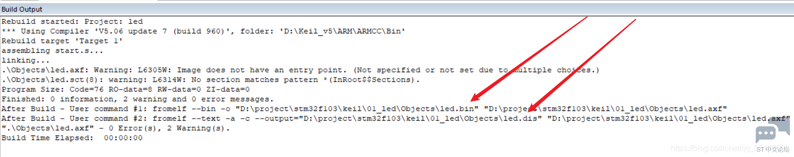

2 G( i* H0 P/ K* n& f: X 20210101203833562.png
. ^5 O2 _& j7 d$ g( b/ \3 \# G: h, B% u% \6 h9 b
然后点击构建,可以看到,已经生成了led.bin文件和反汇编led.dis文件

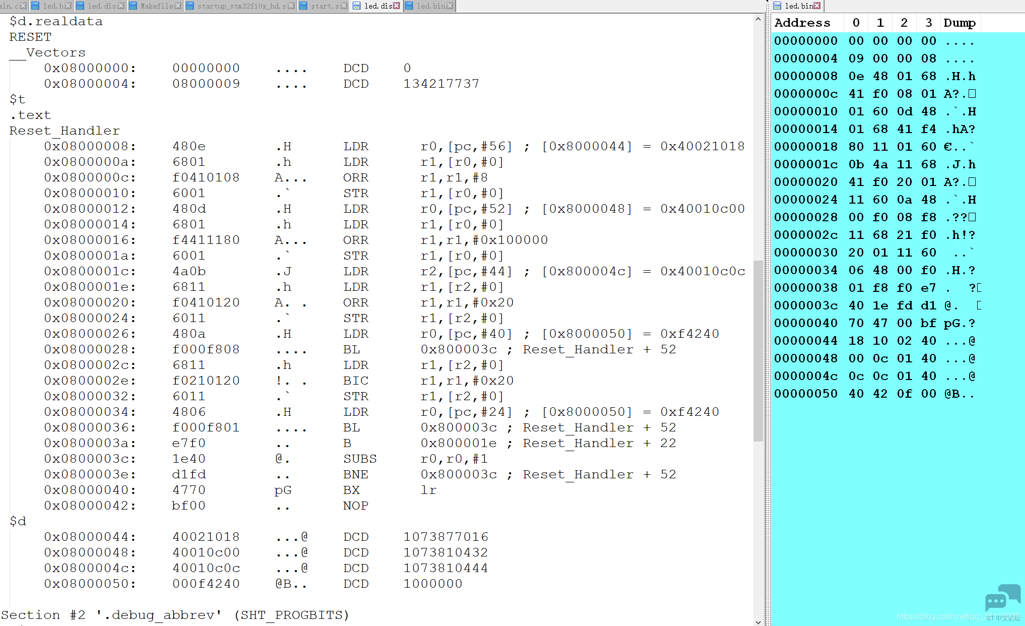

# a# z9 b9 b5 l# e( g: q6 y' e 20210101204003119.png 5 M. X- y  w3 F$ y( S
  S  d& t3 G8 e4 W/ j打开led.dis和led.bin文件,可以看到,因为stm32f103的cotex-m3内核使用的是Thumb指令集,所以其指令长度既有16位又有32位;按stm32在flash模式下的启动顺序,先在0x0800000地址下获取栈地址,在0x08000000地址下获取程序入口地址+1的值,其中最后一位1表示thumb指令。
' _, @  F9 T( e2 |4 G$ |+ h. a% L/ {5 C% Z
% z* E# h$ d( j) c0 K5 R3 }) l( }, Q0 e! g8 ^7 _& k+ M
将其烧写到开发板,可以看到其LED灯闪烁

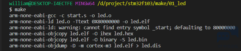

以及Makefile文件如下) I2 I1 j  L3 k* t' Q$ D/ {
$ `0 O8 n' h$ x' U7 k+ M" Y; ~: E
  1. 5 v6 [9 N, M& r$ z" K4 F" C
  2. led.bin:start.S
    4 f4 r4 |: N4 y2 H2 B$ Z
  3.         arm-none-eabi-gcc -c start.s -o led.o3 S( C7 P: v- u: n$ ]
  4.         arm-none-eabi-ld led.o -Ttext 0X80000000 -o led.elf
    + d! q" P1 ^( R3 K
  5.         arm-none-eabi-objcopy led.elf -O ihex led.hex
    . ~% x8 X" d2 W4 }5 [% x
  6.         arm-none-eabi-objcopy led.elf -O binary -S led.bin" Z- E8 D+ h' r
  7.         arm-none-eabi-objdump -D -m cortex-m3 led.elf > led.dis1 L) i; f" g' H, X; A: y& g# N3 U3 K5 |: o
  8. 7 t% B) y' o5 A' W3 V5 \, w
  9. clean:
    $ v2 [) j6 i2 C# A/ o2 L- j4 d
  10.         rm -rf *.o led.elf led.hex led.bin led.dis
; n  P3 d5 t4 T; ~
然后执行make命令,如下所示,编译成功,
  }3 R# b: H: a: V8 n0 @8 @" S8 l2 a6 ~7 l  Q3 b
6 x& Z) j1 i5 r: k6 H9 J/ z% m+ f& ~; @; H  S( _5 p

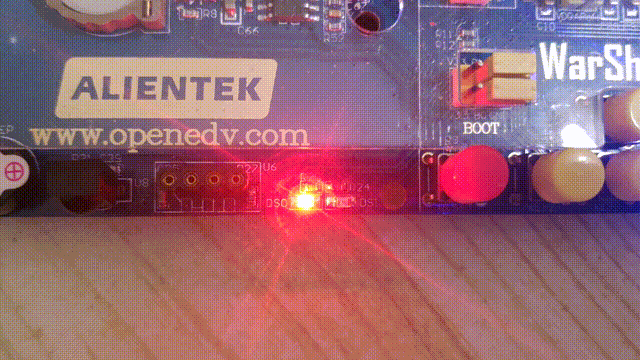

将其烧写到开发板,可以看到其LED灯闪烁, a9 a6 B  [, k. m. G
3 Q- c& v7 @4 C( M( Z& ~* E
2021010201402213.gif , B& [6 @6 `/ n/ [

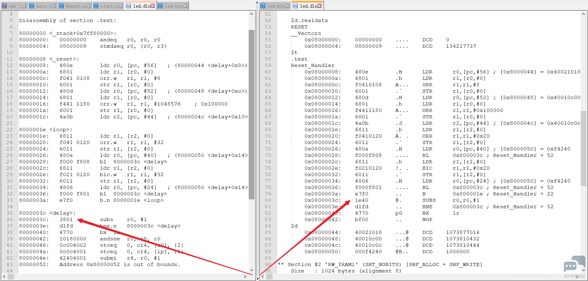

四、比较MDK和GCC编译差别
6 h% D8 c% k4 t! S+ j6 Q/ B3 ?分别比较两个.dis文件,如下所示,按stm32在flash模式下的启动顺序,先在0x0800000地址下获取栈地址,在0x08000000地址下获取程序入口地址+1的值,其中最后一位1表示thumb指令。: k* I2 h5 t$ B! d( a
另外发现其中有一个位置不同,但在汇编文件中使用的指令是相同的,这是因为gcc编译器会强制将SUBS有两个相同寄存器指令转换为单个寄存器操作。# H  }2 H, |, Q
