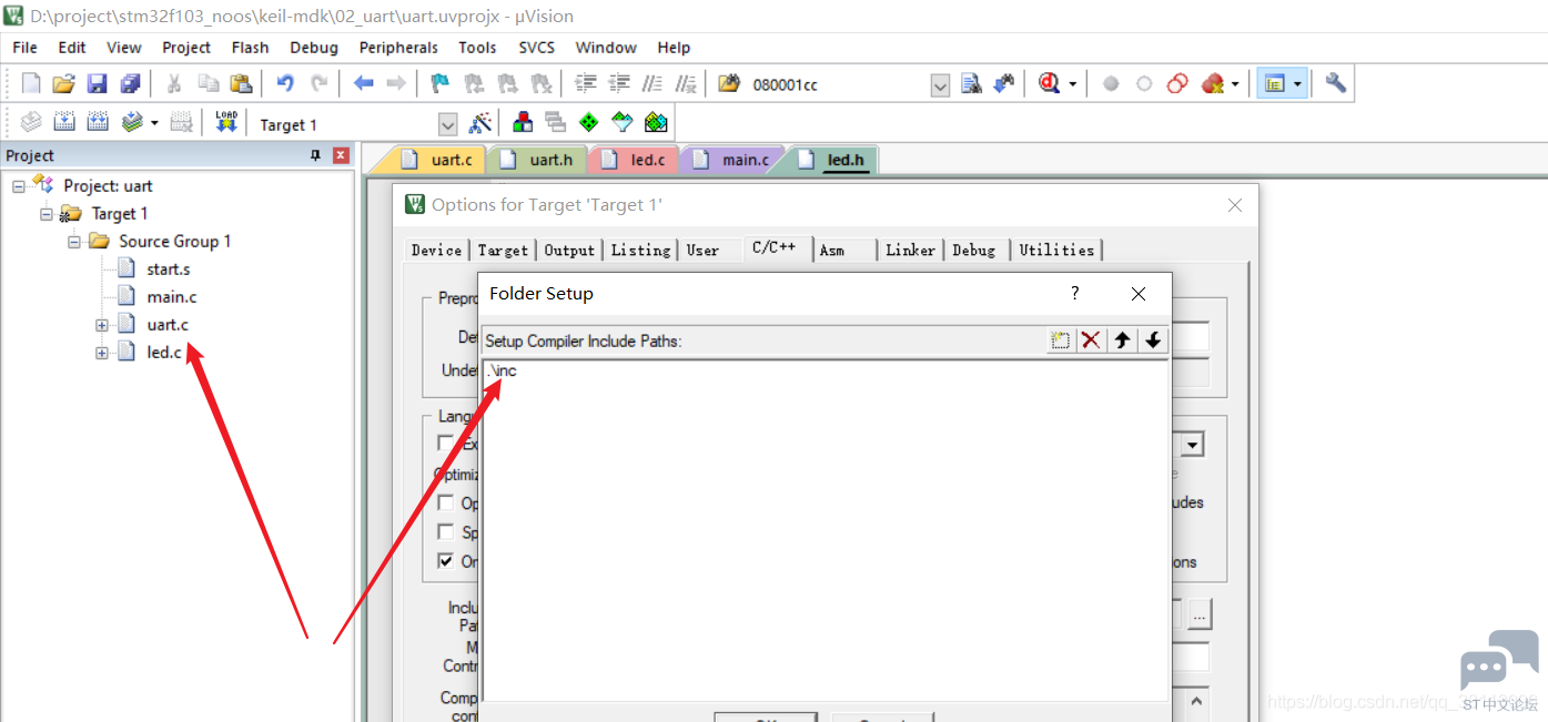

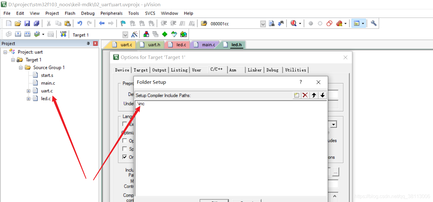

然后将led.c、uart.c添加到工程中,并添加inc文件夹为头文件目录0 b5 O* Q8 T$ j  l3 z. O

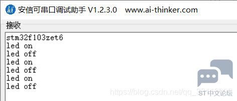

( }6 N8 Q2 f, m8 d* l4 Z三、修改主函数

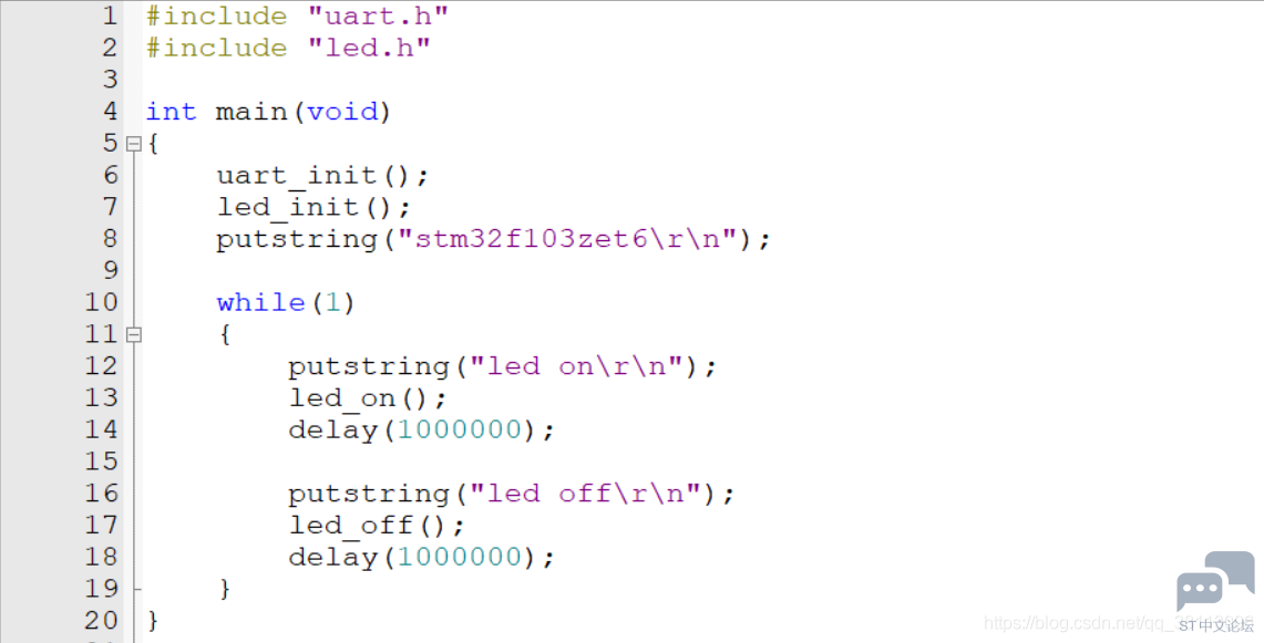

# W& s# b3 q/ t9 z9 |0 s. S将了原来的led.c修改为main.c如下所示
: N! |6 Z; ]' ?1 K( B# R. p
' f2 n; x* }+ e, b; H+ ^
  1. #include "uart.h"
    ) \8 v1 r9 W' m- ^, f3 g3 b
  2. #include "led.h"7 q: [- W9 {% [
  3.   T; L# r. ^" G: t& Q/ ?5 H
  4. int main(void)
    5 G* R; T+ F0 |" _
  5. {8 o% t' ^* d  W9 [5 ?3 N) Y3 p
  6.     uart_init();
    # q/ Q  b+ h; g
  7.     led_init();

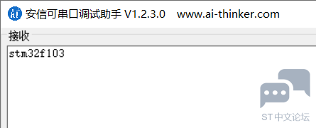

    / ?% R/ M# f* A' E- ]/ D( S
  8.     putchar('s');8 J' n5 `, Y' l# T0 }) @: ?- U
  9.     putchar('t');' q2 N0 _& O1 H
  10.     putchar('m');( U6 x- i( Q5 H7 I2 U
  11.     putchar('3');0 f& q. a6 p6 l/ G
  12.     putchar('2');
    9 I) P1 E9 X  e8 [7 e* n
  13.     putchar('f');
    7 G+ O. |0 F" ?+ Q' I- ^' i
  14.     putchar('1');. ~* J6 y; b9 y/ [% }1 {& k) k2 ^
  15.         putchar('0');: N: k% X* C" d5 S, H: o
  16.         putchar('3');
    : a7 U' i2 X2 ^
  17.     putchar('\r');1 X7 f% a- D6 }  W, v% Q& t* s
  18.     putchar('\n');) F" g$ u2 q, w9 y4 |* z
  19. + [: T7 d2 Z) ]% Z6 [5 \, Q
  20.     while(1)! L/ S: Q$ h6 Z* L$ s9 x! f8 K3 e
  21.     {: d" W- @" \7 Z. x
  22.         led_on();
    7 z. ~+ u1 [3 Y* }# D- A
  23.         delay(1000000);
    & E/ B0 S8 d) L5 f+ U# I1 ~, Q
  24.         led_off();1 |, i6 d7 x1 k
  25.         delay(1000000);
    8 Y; ~9 l  C# n' o! L( b
  26.     }
    ' F$ v% v, _4 \$ |9 W2 E% S; d
  27. }

五、运行: |4 E5 U! ~& k
编译烧录运行可以看到其打印的信息
( r1 r% p. L6 B0 ?8 Q( W
0 \( m6 j4 V: o2 ~ 20210122220055344.png 6 M0 A5 ~- M+ D1 q' x" a: ?* V5 R

修改main函数如下所示2 n  _. D8 B. ~+ ~
7 Z  c$ j# v* Q1 k" p3 x1 G
20210122220347595.png 4 ~) O' M( V, @' B8 ~9 x+ K
5 R* |; J% C7 t: Z) V编译烧录运行可以看到其串口打印如下) C. v( d# J3 V9 J/ l  |9 O. A
