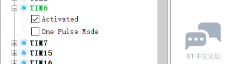

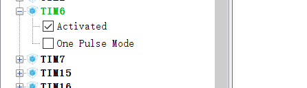

一、CubeMX的配置8 b9 A9 M( s+ Q
使能定时器6即可
: U4 P: |6 a# Z; L4 b+ n- X 20200202214222123.png

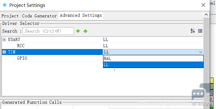

然后重要的是工程设置里,将HAL改成LL
6 ~! y1 k+ [0 z( F! w: |* l  y$ [# d! Q3 p& q; ^1 i& l
% p" r: F2 y) J' M

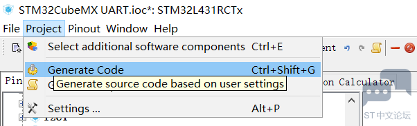

# b  ]% |; H( k0 F) {, P9 x+ W然后便可以生成代码
9 [4 S+ O4 W& L2 n  U) N# T
/ ?' s) _+ h8 o$ j9 k* X3 X! K 20200110160627106.png
